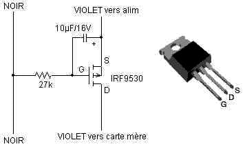

Que se passe-t-il en fait ? La tension 5V standby essaie de démarrer mais disjoncte, repart, redisjoncte, etc d'où le clignotement.
Donc il semble que cette partie de l'alim soit devenue incapable d'accepter le courant d'appel de la carte mère (qui ne doit pas être négligeable, on voit les ventilos démarrer un court instant). Pour une raison indéterminée (peut-être une capa fatiguée ?). A mon avis la conception doit être limite, le problème étant très répandu. L'alim est spécifiée à 2.5A crête max.
Si on débranche la carte mère, l'alim démarre à tous les coups, et si on rebranche à ce moment, tout marche bien.
Conclusion : si on pouvait laisser l'alim démarrer tranquillement et brancher la carte mère ensuite, le pb serait réglé.
Ce que j'ai fait : ajout d'un transistor PMOS en série dans le fil +5V standby (violet) avec une constante de temps pour appliquer cette tension sur la carte mère avec un petit retard : pb effectivement réglé
Schéma :
La résistance est reliée à une masse quelconque (un des fils noirs légèrement dénudé).
La valeur des composants n'est pas critique.
Choisir un PMOS avec une résistance Rdson sous Vgs=5V inférieure ou égale à 0.3ohm.
Montage inséré donc dans la nappe alim-carte mère, enrobé dans un morceau de mousse adhésive.
Schéma :
