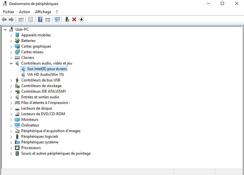

    Dans le Gestionnaire de périphériques, Contrôleur audio vidéo jeu, que voyez-vous d'affiché ?
    Cdlt.
      Touche Fn+son, ça donne quoi ?
      1. Rien n'apparait... Mais l'onglet haut parleur en bas à droite indique un niveau 100

      Retourne dans le gestionnaire des périphériques
      Contrôleurs audio, vidéo et jeu
      Fais clic droit sur --> VIA HD Audio
      Désinstaller (incluant les pilotes)

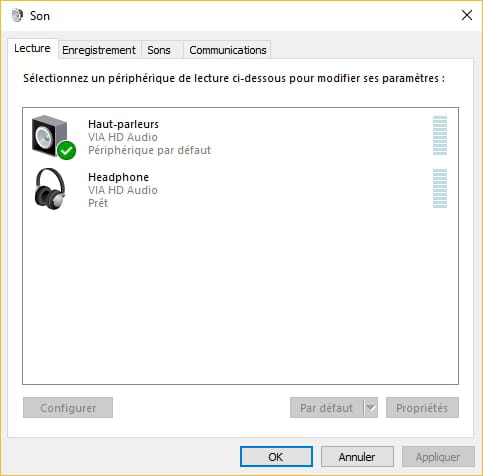

          Peut-être aucun rapport, mais vérifie dans l'onglet sons:
          1. Nop c'est pourtant bien comme ça...

            Si tu cliques droit sur l'icône haut-parleur, en bas à droite, dans la barre des tâches, que tu sélectionnes périphériques de lecture, que vois-tu d'affiché ?
