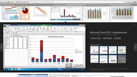

    en fait avec ces données je souhaite faire des tableaux statistiques ou des diagrammes très simples tels que celui ci-dessous :

    En fait, je souhaite juste me servir de ces données pour illustrer mon argumentation. Par exemple (j'invente quelquechose) : comme nous pouvons le voir sur le graphique : le pourcentage des enfants dont les parents sont cadres qui prennent un petit-déjeuner le matin est plus important que la part d'enfants ouvriers.
    Je dois préciser que je pars de rien...à part la vidéo que j'ai vu sur youtube, je ne sais absolument pas comment m'y prendre pour réussir à avoir de beaux diagrammes ou graphiques.

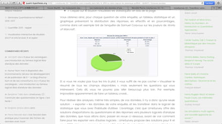

    J'aimerais beaucoup présenter mes réponses à choix multiples de cette manière :

    voila idéalement, je souhaiterais avoir quelquechose comme cela pour présenter mes réponses à choix multiples. ça serait formidable.

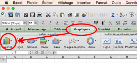

    Pour créer un graphique dans Excel 2011, c'est effectivement assez simple. Il faut sélectionner les données dont on veut se servir puis, dans l'onglet "Graphiques", choisir le modèle qu'on veut appliquer. Par exemple pour un histogramme comme dans l'exemple donné pus haut, il faut choisir dans la liste "Colonne" (désolé, je ne sais pas traduire en chinois ou japonais) :
    Restera ensuite à personnaliser si besoin l'affichage...
