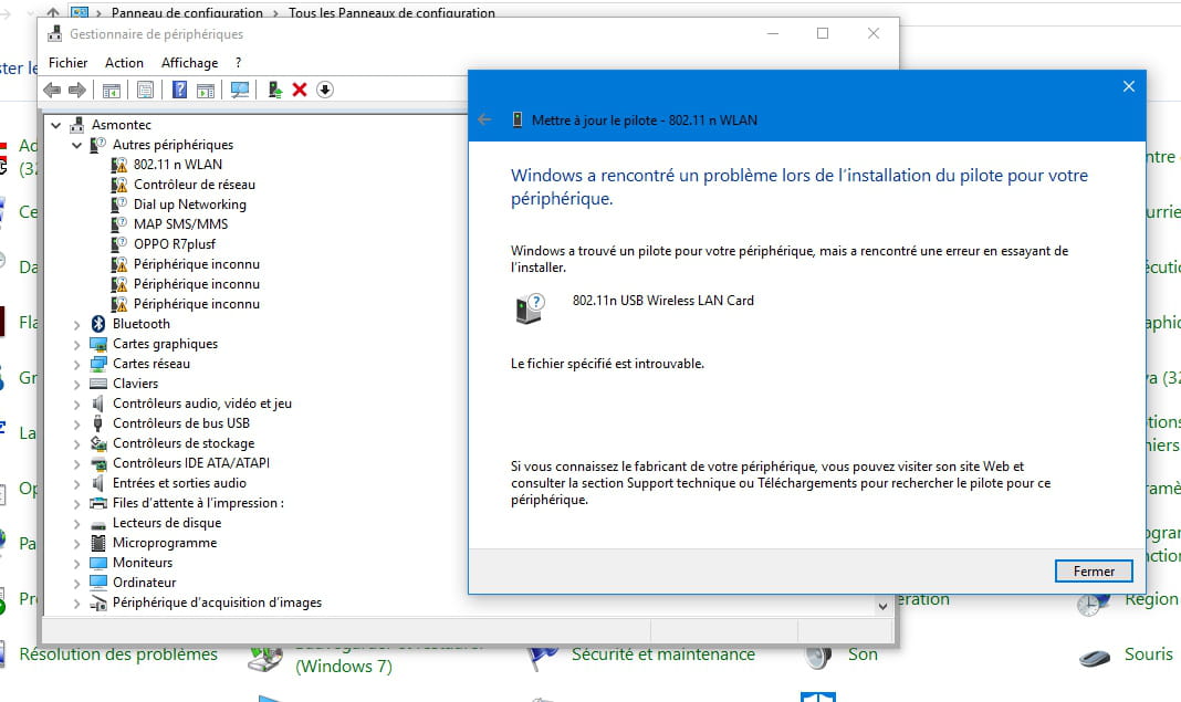

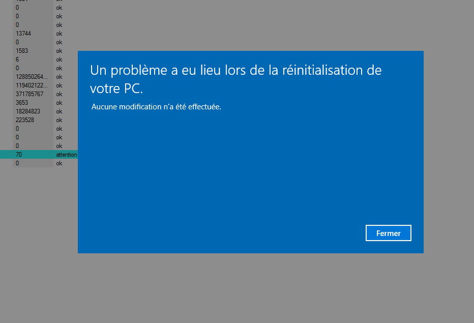

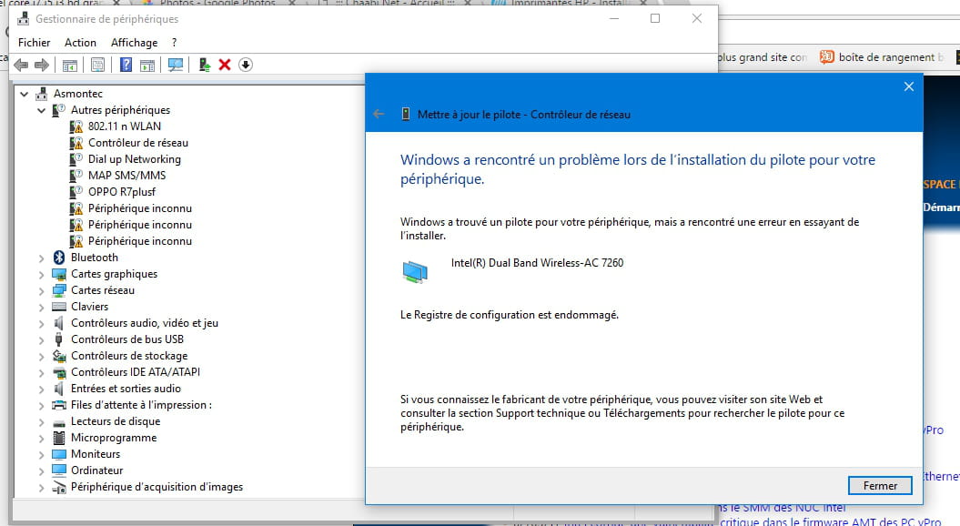

J'ai un gros problème avec mon PC , j'arrive pas a installer des drivers ,a chaque fois je rencontre des message d'erreur comme sur les images
,même j'ai essaye de faire une restauration sans résultat

      Le Registre de configuration est endommagé.
      => Réinitialise Windows 10.

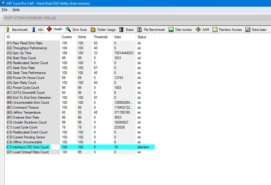

      Si tu viens de réinstaller Windows, ça semble être le cas, vu tout les pilotes qu'il faut réinstaller... il faudrait vérifier le disque dur :
      Lance HD tune, puis onglet health, voir si tu as des lignes jaunes ou rouge.
      Fais le sur tous les disques durs, si tu en as plusieurs, tu as le menu en haut déroulant à gauche, pour changer de disque.
      Lire ce tuto : HD tune
      Pas normal que le registre soit déjà corrompu, sauf si tu passes des nettoyeurs de Windows inutiles dans toues les sens.
      1. merci , j'ai lance Hd tune le résultat dans l 'image
