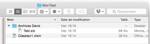

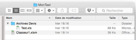

Mais comme vu, ça fonctionne sans problème chez moi, aussi bien avec Excel 2011 (séparateur :) qu'avec Excel 2016 (séparateur /) et sous Windows (séparateur \) :
La seule différence, chez moi, c'est que j'ai mis en commentaire la ligne ActiveSheet.Shapes.Range(Array("Bouton")).Visible = False parce que j'avais la flemme d'ajouter un bouton (inutile).
Dans ton exemple, tu n'as pas mis de guillemets à "Archive Devis", mais je suppose que c'est dans la transcription. En réalité, tu as bien ça, je présume :
PathSep = Application.PathSeparator
ActiveWorkbook.SaveAs chemin & PathSep & "Archives Devis" & PathSep & nom, FileFormat:=xlExcel8
