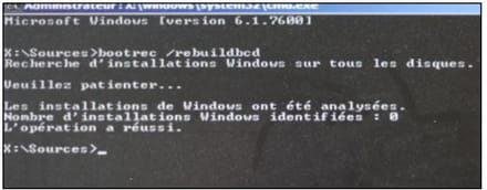

      >>> J'ai restauré toujours rien <<<
      Avez vous essayé en mode sans échec ?. En général cela fonctionne mieux.
      Si échec, toujours via l'invite de commande tapez bootrec /rebuildbcd puis clic sur entrée.
      Essayer déjà cela
      A +
  3. Bonjour.
    Normalement vous auriez dû avoir cette fenêtre. L'avez vous eu ?
    En arrêtant complètement l'ordi puis en le remettant en fonctionnement quel est le résultat ?. Si échec on réessaiera une dernière procédure toujours avec l'invite de commande.
    Et si échec de nouveau, il ne restera plus que la restauration aux paramètres d'usine.
    A +
    1. Bonsoir
      J'avais oublié de mettre l'espace ....
      Donc j'ai bien le même message sur l'invite de commande
      J'ai redémarré et tjrs pareil.
      Merci pour ton aide
