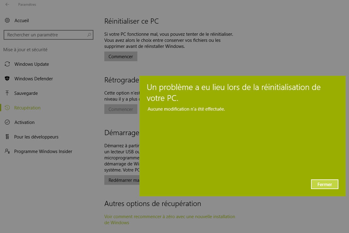

    1. Utilisateur anonyme
      Réponse si dessous car ici bizarrement je n'ai pas l'onglet pour y insérer une copie d'écran....
  9. Utilisateur anonyme
    Bonjour Pistouri,
    En réponse à ta question, j'ai un ordinateur de burreau (une tour et non un PC) et la marque : Compaq
    De se que que je voulais entreprendre : la réinitialisation, j'ai bien suivi ton process mais là aussi je ne peux le mener à terme. voila pourquoi :
    je pense que je vais opter pour créer un nouvel utilisateur et supprimer l'ancien. Je tiens à conserver Windows 10. Je vais chercher comment faire et te tiens au courant si ça a marché.
    Merci bcps pour ton aide prècsieuse

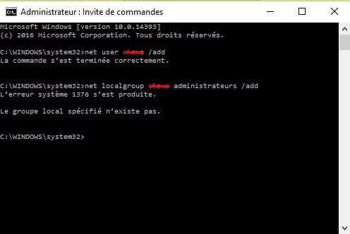

      Donc après avoir tapé : cmd et avoir écrit dans la fenêtre noire : net user Nomdelasession* /add *le nouveau nom à la place
      soit: net user sophie /add
      en réponse j'ai = accès refusé ??
  13. pistouri Messages postés 19010 Date d'inscription   Statut Contributeur Dernière intervention   Ambassadeur 8 732
    Fais la commande en Administrateur
    Clic droit sur le bouton Démarrer → invite de commande (admin)
    Retapes ta commande ou fais un copier/coller

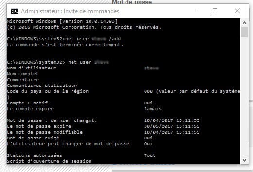

  14. Utilisateur anonyme
    Bon sur ton lien, en recap il y a écrit en exemple :
    "net user Nicolas /add (tapez sur entrée) = la ok ça marche j'ai bien : "La commande s'est terminée correctement." s'affiche
    ensuite pour entrer le mot de passe :
    net user Nicolas *<bold> tapez sur entrée
    tapez mot de passe qui n’apparaît pas .puis une deuxième fois."</gras>
    donc je tape "net user sophie" puis "entrée" (pour ensuite écrire mon mot de passe, donc sans qu'il ne paraisse) et au lieu d'avoir la main pour le noter, voila ce qui apparaît instantanément ?
    je n'ai donc pas pu créér mon mot de passe
    Je suis pas loin de finir pourtant mais tjrs un truc qui coince !!

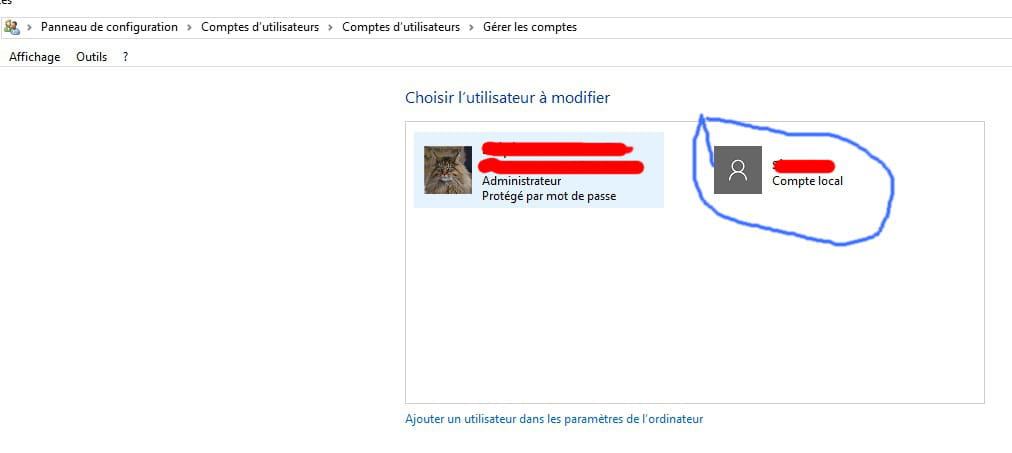

  15. pistouri Messages postés 19010 Date d'inscription   Statut Contributeur Dernière intervention   Ambassadeur 8 732
    Tu n 'est pas obligé de mettre un mot de passe
    1/ net user Nicolas /add
    tapes sur entrée clavier
    2/ net localgroup Nicolas administrateurs /add
    tapes sur entrée clavier OK
    Si tu veux en mettre un tapes le 1 seule fois
    net user "nom_compte_utilisateur" "mot_de_passe" /add
    Dans ton cas
    net user Nicolas 1234 /add
    1234 étant le mot de passe
    Mets en un autre bien sur.
    si besoin rajoute la commande pour être administrateur
    Ensuite sers toi des touches clavier CTRL +ALT+SUPPR
    Puis sur Changer d 'utilisateur
    Sélectionnes ou clic sur ton nouveau compte
    pistouri

  16. pistouri Messages postés 19010 Date d'inscription   Statut Contributeur Dernière intervention   Ambassadeur 8 732
    Essaies sans le mot de passe
    il y aura toujours la possibilité de le rajouter , au moins tu ne seras pas embêté
    Fais bien les 2 commandes
    pistouri
      rapport d'erreur ci dessous
  17. Utilisateur anonyme
    copie du rapport (ça fonctionne tjrs pas ). Et je n'ai pas créé de mot de passe !
  18. pistouri Messages postés 19010 Date d'inscription   Statut Contributeur Dernière intervention   Ambassadeur 8 732
    Tu as bien lancé l 'invite de commande en Administrateur ?
    Vérifies a tout hasard si le compte est creer ou un autre
      Oui je l'ai bien lancé en Administrateur car il n'y abait qu'un compte créait jusqu'à présent.
      Quant je passe part panneau de config / comptes d'utilisateurs / gérer les comptes =
      L'autre compte est bien créé mais c'es un compte local .
      Il s'ouvre bien lorsque change d'utilisateur.
      1. pistouri Messages postés 19010 Date d'inscription   Statut Contributeur Dernière intervention   8 732 > Utilisateur anonyme
        L 'autre compte ?
        Cela veut dire que tu as 2 comptes à présent ?
        C 'est le nouveau compte même si il est en local ?
      pardon..nos commentaires se croisent.. j'ai bien crée le compte local mais ne peut être un compte administrateur ?? (voir copie ci dessous)

  21. pistouri Messages postés 19010 Date d'inscription   Statut Contributeur Dernière intervention   Ambassadeur 8 732
    Vérifies par panneau de config / comptes d'utilisateurs
    La ligne → Modifier votre type de compte
    Coche la case → Administrateur.
