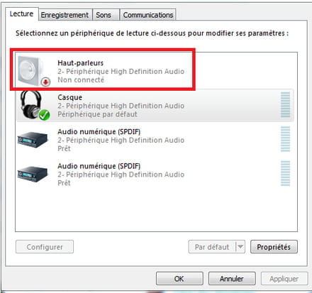

          1. Fait, j'ai "Périphérique High Definition Audio" maintenant(installé automatiquement au démarrage).
            Lorsque je branche j'ai ceci, avec toujours aucun son qui ne sort. https://www.noelshack.com/2017-16-1492425152-17918728-1951793965052094-142660962-n.png

            Ensuite, oui, je ne suis pas non plus débile.. Le fil vert était dans la bonne prise. Lorsqu'il est dans la bonne prise justement, le haut parleur se met par défaut automatiquement, lorsqu'il n'y a rien de branché c'est "Realtek High Definition Audio" qui est par défaut.
            Aucun son ne sort dans les deux cas.
