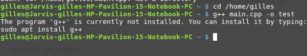

  2. gillesdc Messages postés 396 Statut Membre 1 464
    Merci pour ta réponse ;)
    Sur code::blocks, l'option "build" ne fonctionne pas et quand je debug : Build failer, do you want to debug the program ? . Si je clique sur "yes", il ne se passe rien...
    Je te met la capture du terminal :
    Il me parait aussi important de préciser que, avant ce bug, j'avais installé pour tester une application nommé "g++" que j'avais trouvé dans le gestionnaire de paquets, mais je l'ai ensuite supprimé car je ne comprenais pas son fonctionnement...
    J'ai installé Code::blocks depuis le gestionnaire de paquets.
    Merci d'avance,
  3. gillesdc Messages postés 396 Statut Membre 1 464
    J'ai reinstaller g++, et depuis le terminal, ça fonctionne !
    Reste a voir Code::Blocks
  4. mamiemando Messages postés 33174 Date d'inscription   Statut Modérateur Dernière intervention   7 944
    Oui tout à fait : il faut que tu installes ton compilateur et ton IDE par ton gestionnaire de paquets :
    sudo apt-get install g++ codeblocks
    Bonne chance
