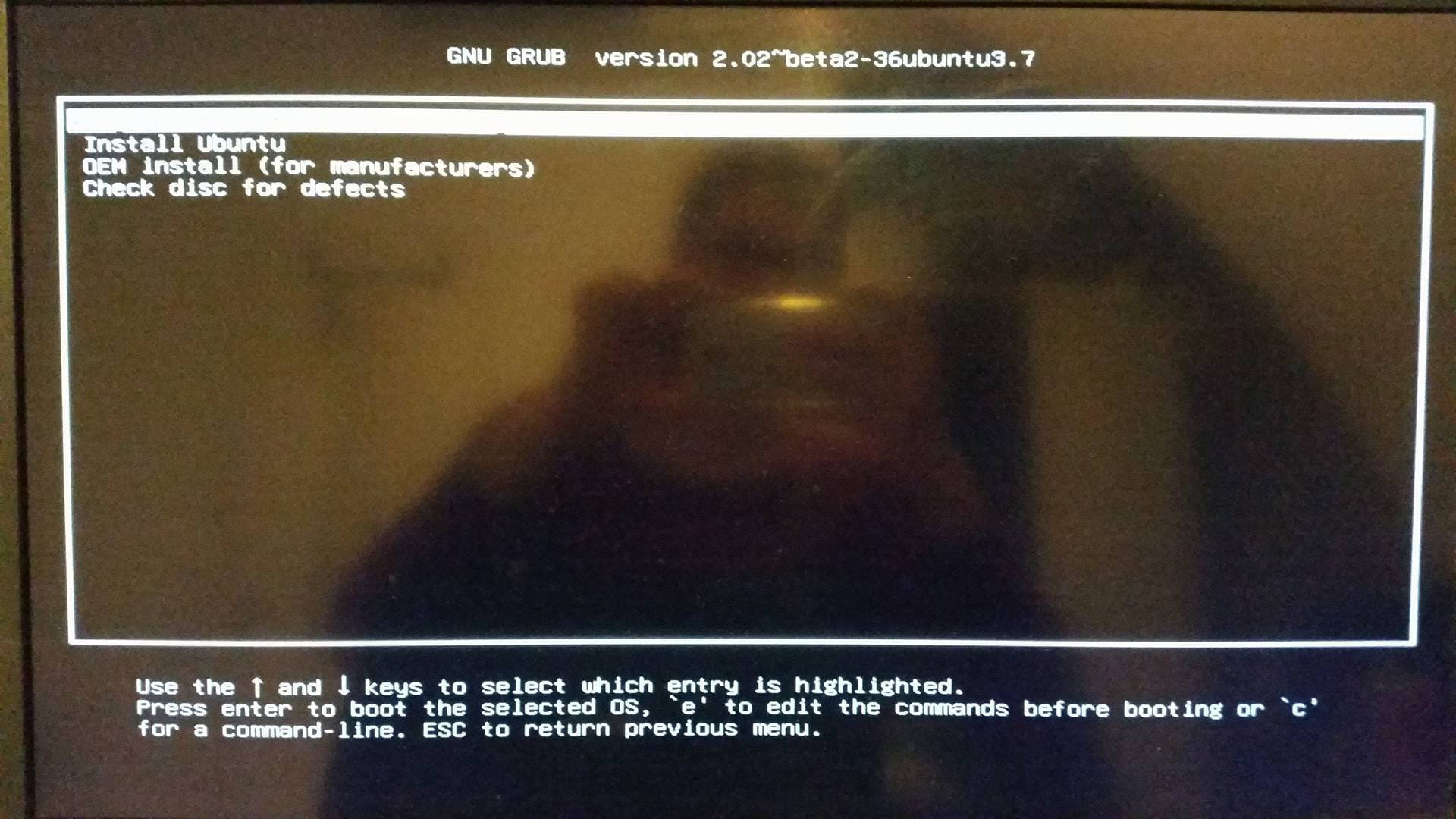

...Mais à la place, j'obtiens ceci (un peu plus rudimentaire):
Est-ce normal?
Est-ce normal?

Generic Flash Disk 8.00 c'est pour le boot en mode legacy (ex bios)
UEFI : Generic Flash Disk 8.00 c'est pour le boot en mode uefi (remplaçant du bios)
Si seul le second fonctionne, c'est que ton pc est réglé pour booter en uefi. Tu dois obtenir un écran noir (violet dans le mode legacy). Donc tout est normal.

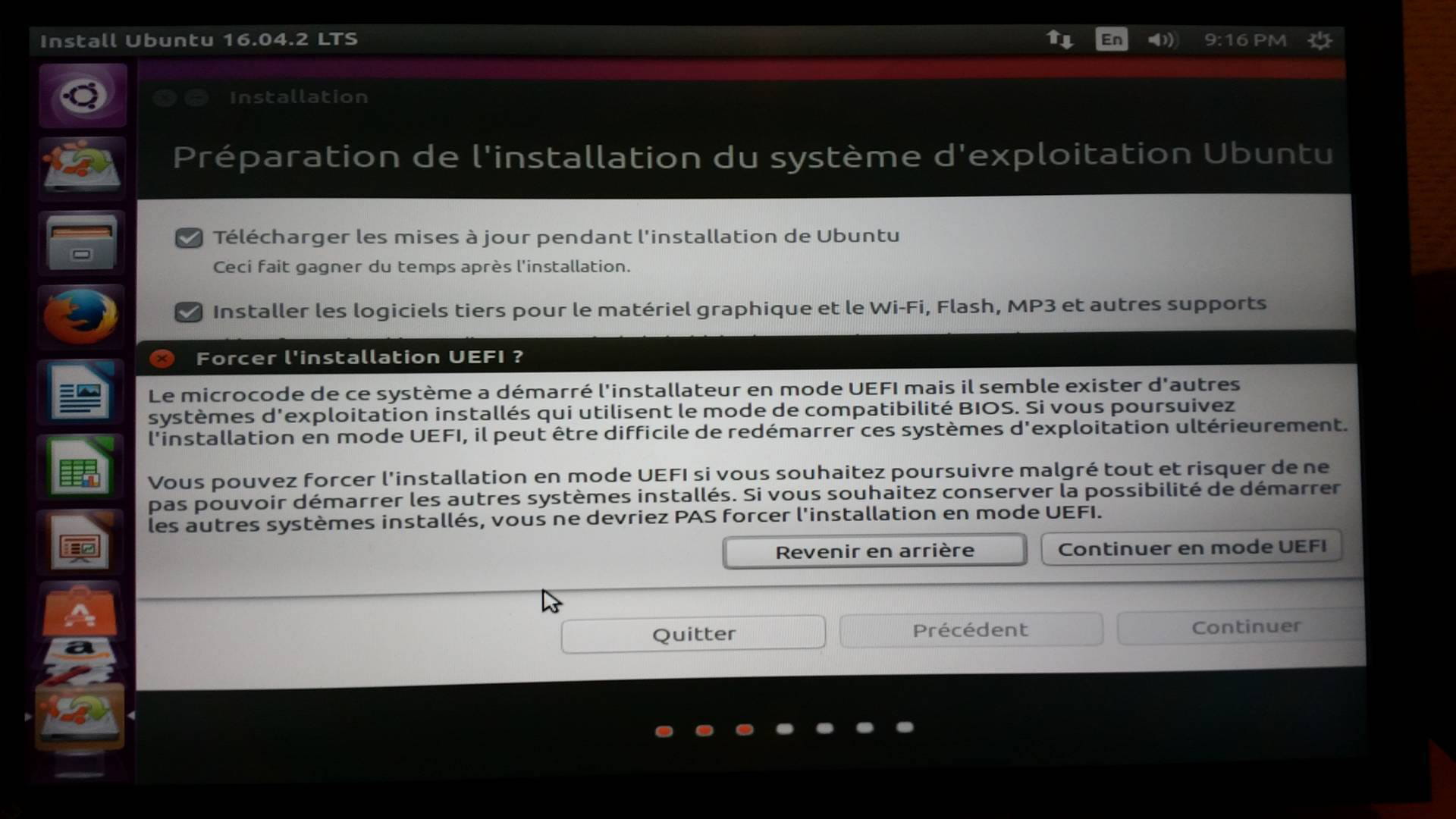

En fait, pendant l'installation de Ubuntu, j'ai eu droit à ce petit message sur le mode UEFI...
Problème: j'ai déjà essayé de booter avec le BIOS, mais le moniteur reste noir à ce moment là et affiche "Displayport Erreur de signal" (eh oui je suis branchée en displayport et non en HDMI).
Donc, dois-je essayer à tout prix de lancer l'install via le BIOS?
Merci et bonne soirée
