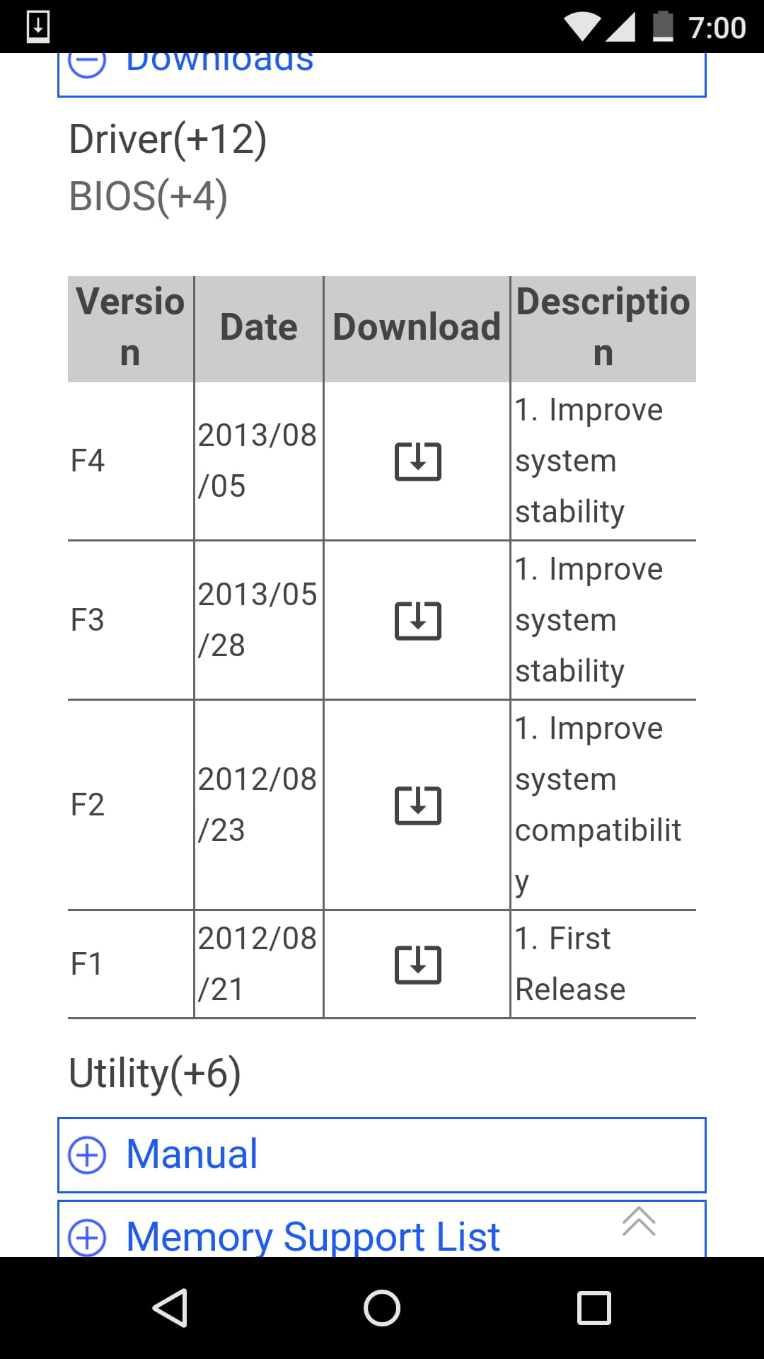

T es sur que l on as le meme page ?
F2 aout 2012 et F4 aout 2013.
F2 serrait plus une mise a jour pour Compatibilité CPU
F4 mise a jour stabilité système
Après c est une histoire de mise a jour et correctif , en générale on prends le plus récent.
Mon lien message 31 , avait été modifier et j ai finalement mis le bon téléchargement en direct. Car si tu es allé sur le premier lien que j avais mis ( avant que j ai le temps de le modifié ) , tu tombe sur les drivers pour xp et c est pas bon ( la page se mettais sur xp par défaut )
Je te remet le bon fichier ( F4 )
http://download.gigabyte.eu/FileList/BIOS/mb_bios_ga-h77n-wifi_f4.exe
Oui ca correspond bien.
sortie de F2 en 2012.
Montage du PC avec F2 en Mars 2013.
sortie de F4 en Aout 2013.
Problème en Janvier 2017.
