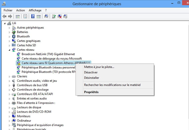

j'avais Windows 7 edition starter et mon probléme c'est depuis que j'ai télécharger windows 8 sa marque un triangle jaune dans périphérique de system de base et pas de connexion wifi et un triangle jaune de la carte reseau qualquom ,j'ai un pc acer aspire ..... répondez moi clairement s'il vous plait car j'ai essayez pleusieur méthodes de télécharger des mises a jour et les installer ça ne marche pas s'il vous plaît répondez moi !!! mais je pense que le probleme de la carte reseau , j'ai installer des mises a jours mais ça ne marche plus aidez moi sil vous plait !!!!!!!!
et quand j'ai essayer de télécharger une mise a jour ça m'écrit un message "aucune connexion internet installer sur votre ordinnateur"
Voici des Photos sur le probléme affiché :

Essaie celui-ci --> Wireless

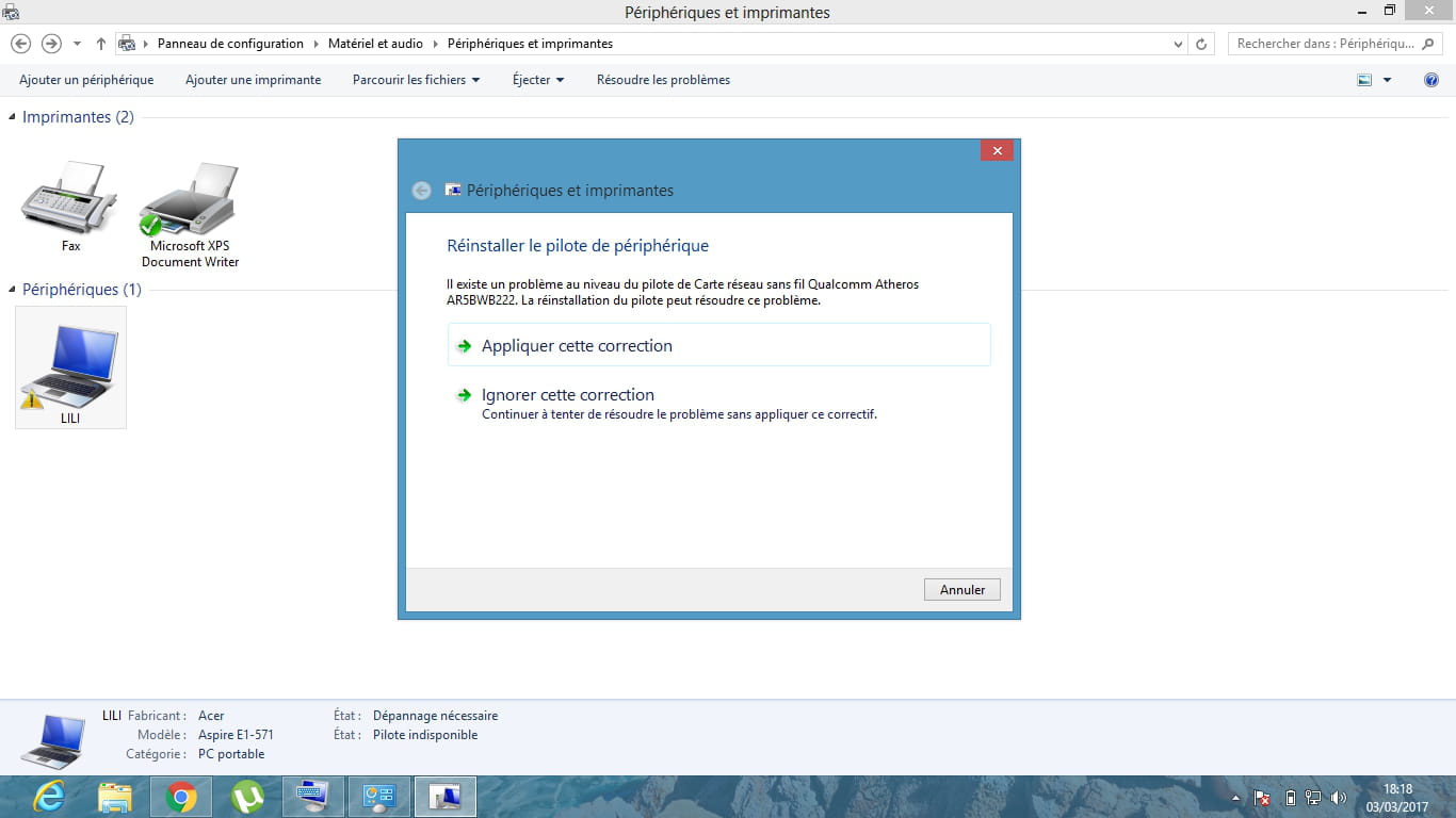

C'est quoi le no. du modèle exact d'Acer ?
Aspire....
Regarde sur l'étiquette sous le portable.

ModérateurAs-tu essayé le pilote wireless comme proposé ?
Pour le périphérique système de base, essaie celui-ci --> Card Reader
Pour le périphérique Bluetooth:
Donne le no. d'identification de matériel du périphérique
C'est un no. qui doit ressembler à ceci comme exemple:
--> PCI\VEN_1969&DEV_1026&SUBSYS.......
--> USB\....
Au besoin, regarde --> ici
Poste le no. dans ton prochain message.

le model est acer aspire E1-572/E1-570/E1-532/E1-530/E1-510
