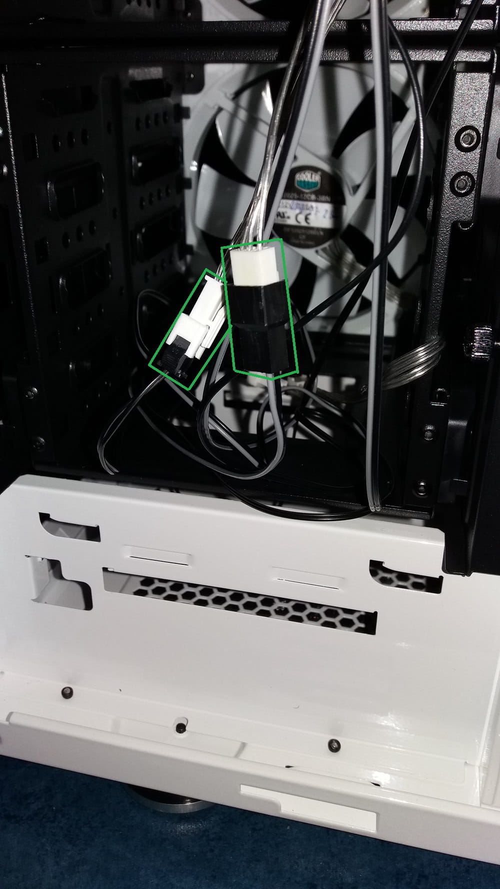

1 - J'ai un soucis au niveau des câbles des ventilateurs du boîtier. Ceux en façade fonctionnent bien, mais les ventilateurs boîtiers au niveau des disques durs (Deux) ne fonctionnent pas. Je vois bien leur câble, cependant, les câbles du ventilateur sont directement relier en-dessous de l'interrupteur du démarrage du PC (afin de pouvoir régler la vitesse de ces derniers). Il n'y a donc pas de câble disponible afin qu'ils aient directement à l'alimentation et sur la carte mère. Voici deux photos pour vous montrer :
A : Les câbles derrière le boîtier, qui relie les ventilateurs au dessus du boîtier.
Donc ma question étant : est-ce que c'est ces 4 pins que je dois relier à l'alimentation ? (en-dessous du bouton du démarrage du PC), étant donné que les câbles des ventilateurs disque-dur vont là-dedans.
B : j'ai un câble qui pendouille dans le boîtier, au-dessus de la carte mère. Est-ce un câble FAN à relier sur Fan3 ?

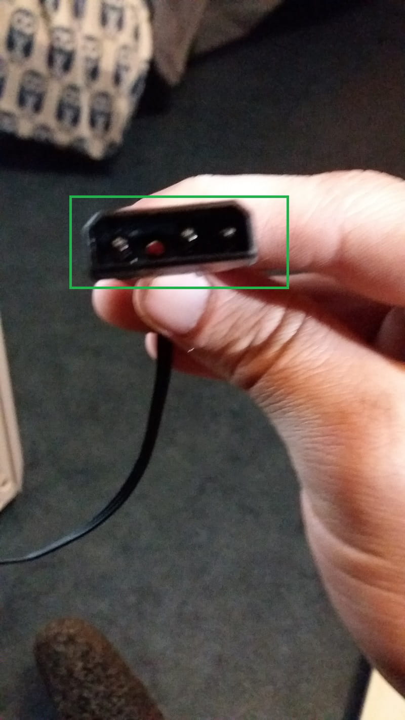

Je sais que ça fais beaucoup de questions, mais je préfère être certains. Ensuite, on passe au second problème. J'ai un autre câble qui pendouille dans le vide, qui n'as que trois broche, celui-ci :
Son intérêt ? merci d'avance.

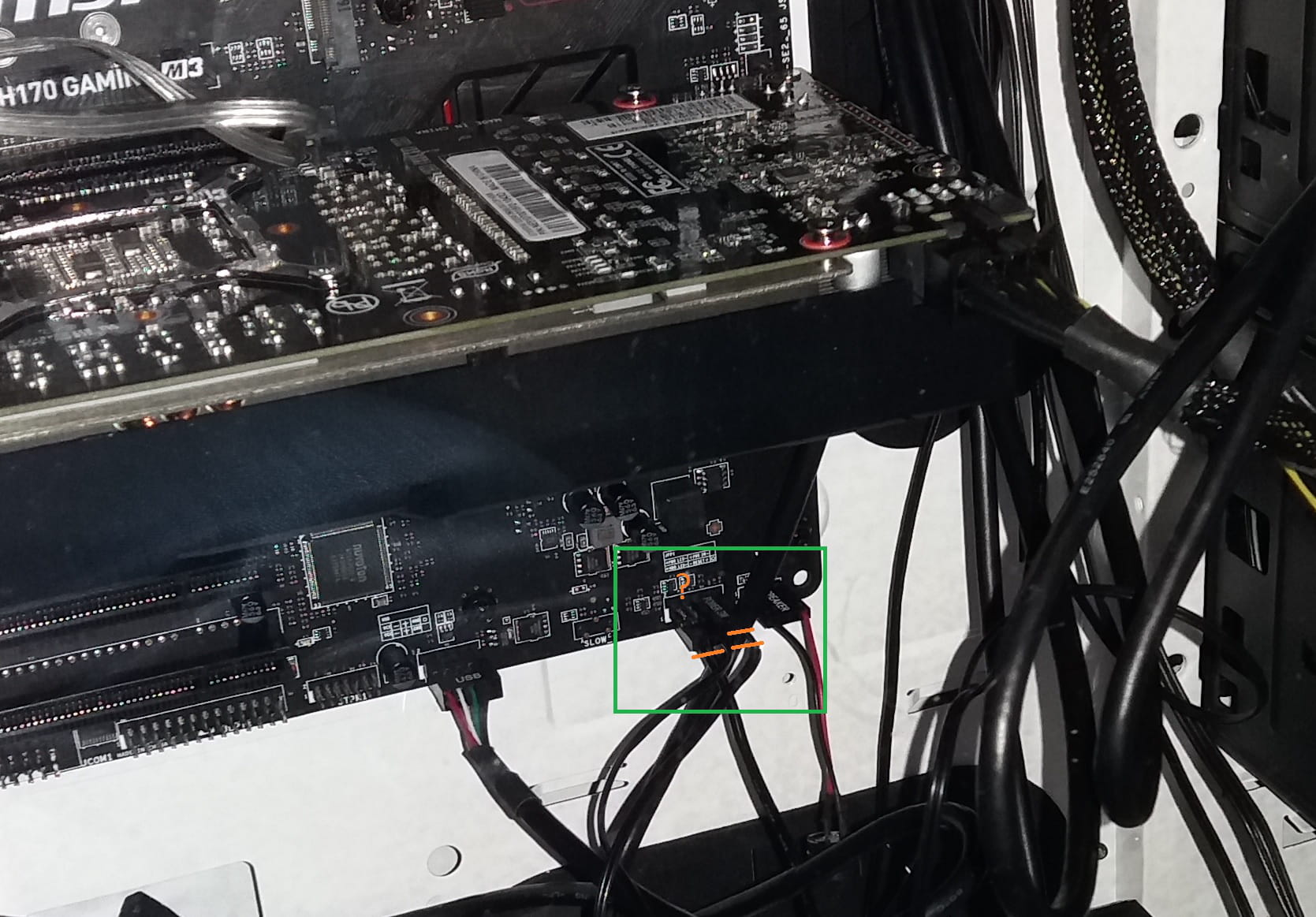

Et dernière petite question tant que j'y suis. Est-ce un défaut de conception du boîtier que de ne pas avoir les 4 petit câble (Power/etc), je n'en ai que trois, comme sur cette photo :

Réponse B : on a tous ce câble qui pendouille, je ne sais pas à quoi il sert. Sûrement pour un matériel spécifique (sonde ? Pompe de watercooling ?! Oo). Je dirais de le cacher, c'est toujours disgracieux un câble qui pendouille près d'un ventilo. Et ça peut causer des dégâts ;-)
En tout cas, ce n'est pas un câble fan
Réponse C : Ça c'est une molex femelle. Amputée d'une tension. Branchez-la.
Et je pense qu'elle alimente la carte du boitier, rendant d'un coup d'un seul crédibilité à ma réponse A.
Réponse D : ça dépend des boitiers. Tout comme les prises liant ces fils varient selon le constructeur de la carte mère.
Il devrait y avoir Reset, Power, HDD led, Power Led, buzzer... Si il en manque, c'est que le boitier ne propose pas toutes ces fonctionnalités.

Vérifiez juste dans le manuel du boitier si le câble 2 broches de la question B ne soit pas à brancher sur la carte mère... Mais au pire, si tout fonctionne nickel, c'est qu'il servait à autre chose (ruban de leds par exemple)- Le câble B (le petit à deux broches), se branche sur un câble fan. En faites, tous les câbles de tous les ventilateurs peuvent être reliés au-dessus du PC. Ensuite il faut connecter le câble 4 broches (Du A), à l'alimentation, et tous les ventilateurs tournent :)
