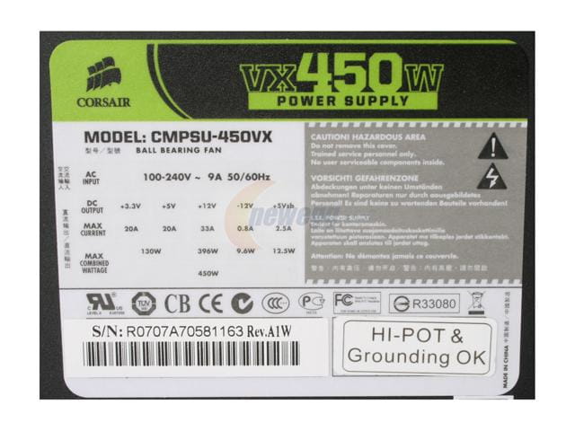

Je suis étonné car les alimentations Corsair depuis déjà plusieurs années ont toutes un correcteur du facteur de puissance (PFC) actif
or une des caractéristiques de ce circuit, c'est qu'il accepte une large plage de tension secteur, en général au moins de 110 à 220V , dans ce cas le switch 110/220V n'est plus nécessaire
tu peux voir par exemple sur la photo de l'étiquette de cette Corsair :
100-240V
Il faut dire que même si c'est une très bonne alimentation elle est assez ancienne (rp-600-pcap).
