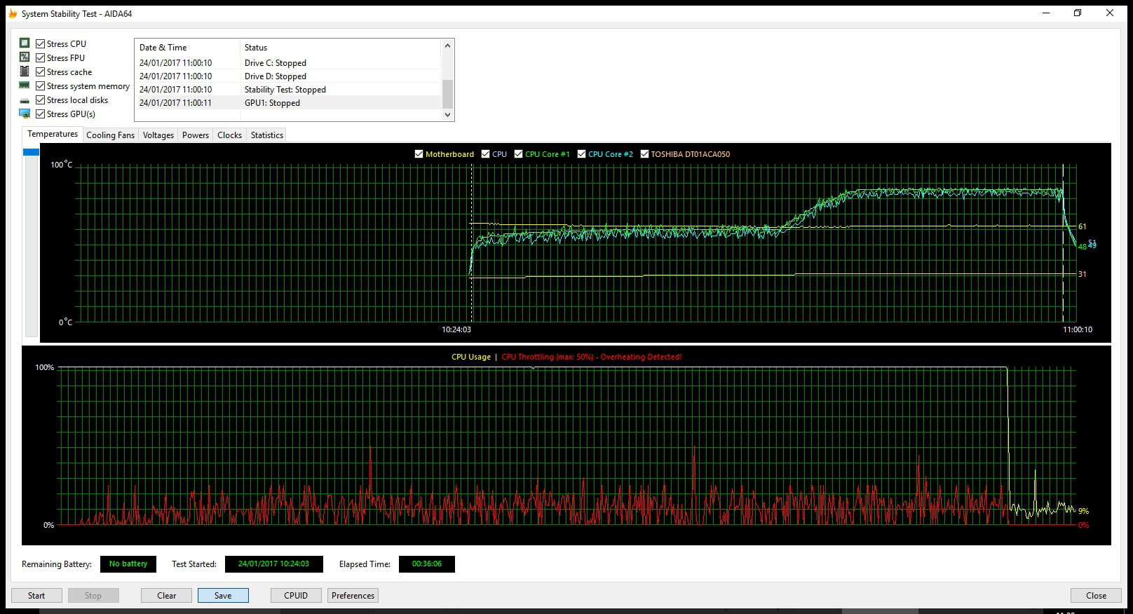

j'ai installé AIDA64 et j'ai fait un test de fonctionnement qui me donne ceci: overheating detected -cpu throtting max 50%.
est ce que ce probleme peut donner ce genre de plantage?
est ce que je peux faire qq chose?

Le programme doit te donner la température de la CPU.
C'est à combien ?
ModérateurA 100% CPU, il monte 70/75 ?
Pas forcément anormal.
Installe "Real Temp" ou "Coretemp" pour Monitorer la température de l'ordinateur.
Voir à combien monte la température de l'ordinateur lors de son utilisation. Celle-ci ne doit pas dépasser les 60 degrés Celsius. Si possible joindre au message une capture d'écran du logiciel.
Ca te permettra de suivre au quotidien.
S'il dépasse régulièrement les 65, c'est anormal.
Après les blocages complets, c'est matériel comme problème en général.

Modérateur@docjamelouaip tu dois avoir un matos qui a un soucis, reste à trouvé lequel.
Un Memtest86+ serait pas mal
=> https://www.malekal.com/memtest-verifier-diagnostic-barrettes-memoire-ram/
Sinon c'est ta carte graphique, faut tester avec un autre pour être sûr.
Après ton PC est sous garantit, donc tu peux le renvoyer. -
@Malekal_morte-le test avec memtest est sans anomalie
comment tester la carte graphique? -
Modérateur@docjameltester avec une autre.
ou un stress GPU : https://www.malekal.com/stress-test-cpu-gpu-disque-tester-stabilite-ordinateur/
