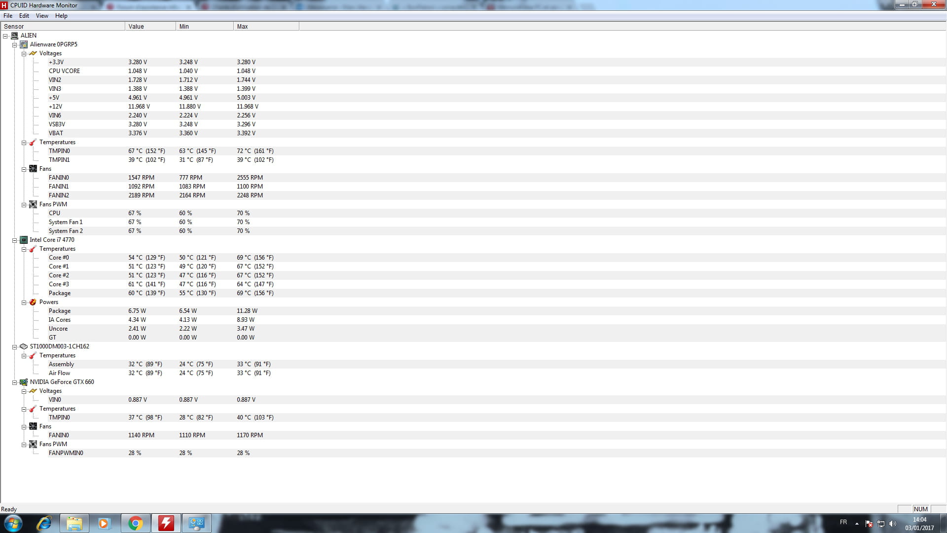

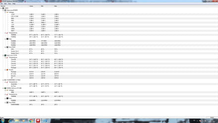

ci-joint une capture d'écran des températures affiché par mon PC.

PS : on ne distingue rien sur la capture mais je crois apercevoir "80°C" pour les températures. C'est trop élevé, et ça confirme ce que je disais. Le système de ventilation est défectueux, cela est dû à la pâte thermique sur le process qui doit être sèche. Et du coup plus d'absorption de chaleur pour être évacuée.
