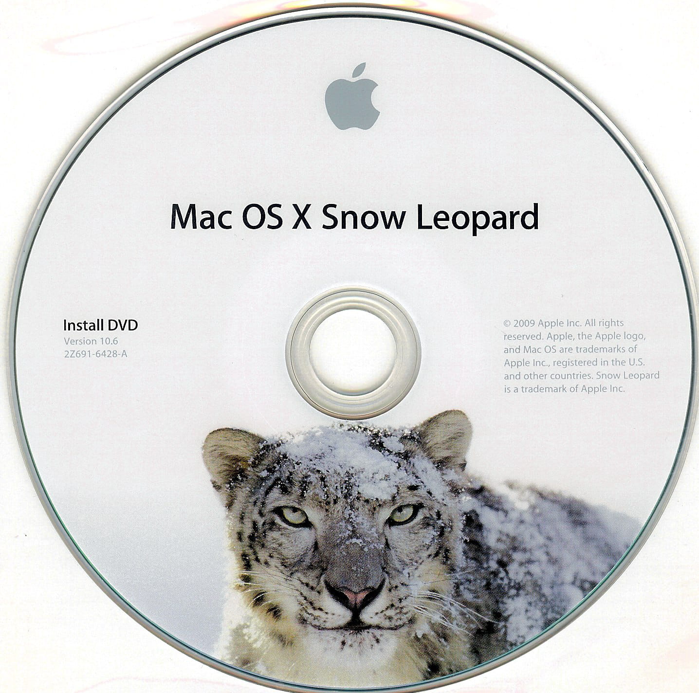

      Les disques d'installation, de couleur grise, sont des disques fournis avec un Mac, si ce n'est pas ceux du Mac actuel ou livrés avec un Mac issu de la même série, il est impossible de les utiliser.
      La seule possibilité, comme dit plus haut, est de trouver, ou acheter, un disque universel de Snow Léopard. un disque comme ça :

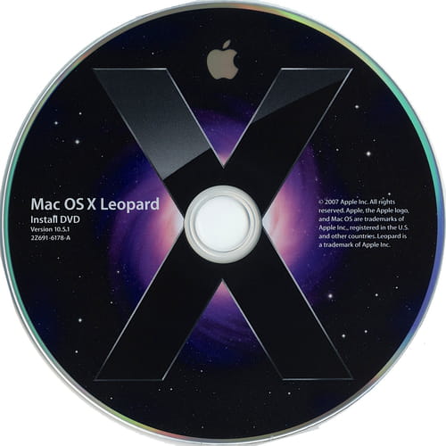

      Ou un de Léopard (10.5) qui doit aller aussi : (uniquement d'occasion)

        j'ai récupéré un dvd d'installation 10.5.1 2Z691 6178A.
        L'installation démarre bien mais au bout d'un moment j'ai un message d'échec "le programme d'installation n'a pas valider le contenu du paquet "basesysteme" ou au 2 ème essai " paquet Essentials".
        Je ne sais pas ce que ça signifie ? Peut-être qu'il y a un problème de lecture? le lecteur ne reconnaissant pas toujours le DVD même avec la commande "C"?
        Merci d'avance
          Si le disque est exactement comme celui de la photo, en tenant et gardant la touche C enfoncée tout au long du démarrage, il n'y a pas de raison que ce message arrive et, le démarrage doit s'effectuer complètement.
          Si ce n'est pas le cas et, sauf si le lecteur est défaillant, c'est que le disque n'est pas tel que précisé ! ça peut être un disque non universel, du type mise à jour.
          Pourtant la référence semble bonne.
        2. @dede74000le dvd est bien le même que sur la photo et il est en bon état, mais le lecteur ne le prend pas en lecture à chaque fois, d'ailleurs il fait pas mal de bruit;
          Quand j'arrive au choix de l'emplacement pour l'installation il me demande d'ouvrir option, et là je coche "archiver et installer", peut-être devrais je tenter "effacer et installer" ?
