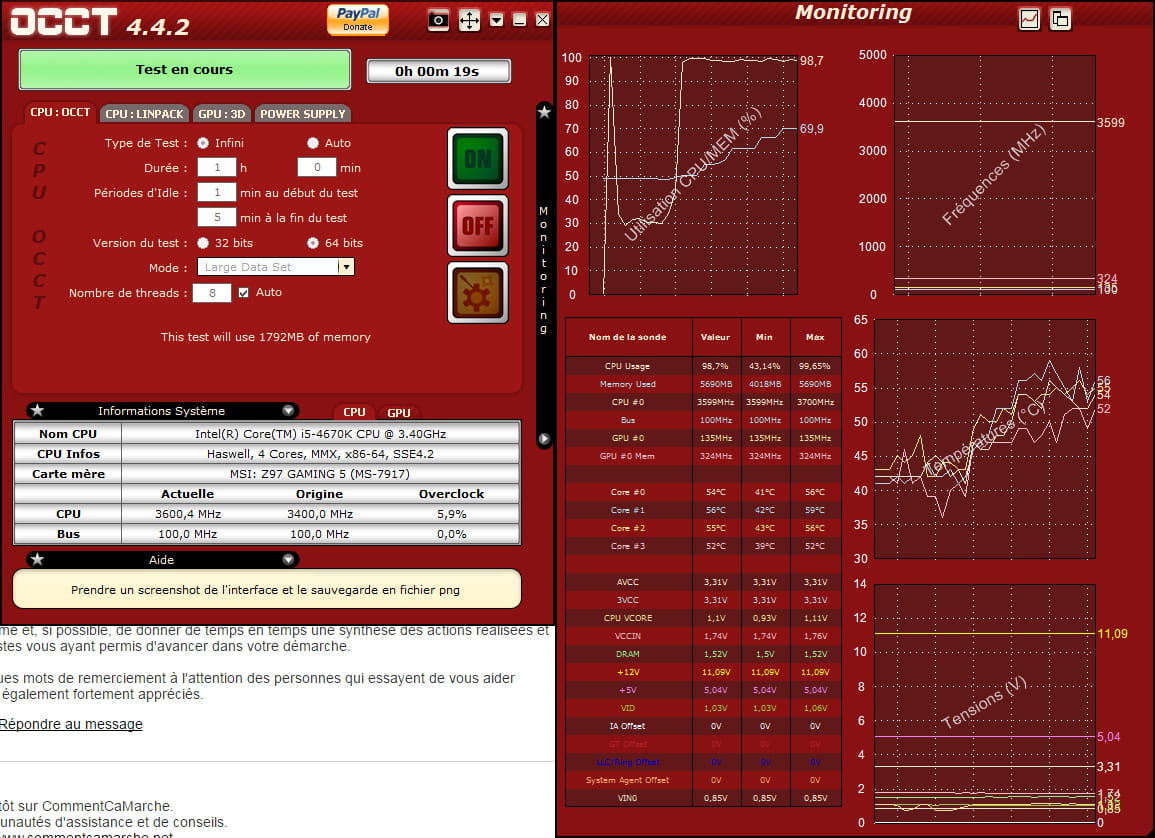

  2. Si je peux rajouter c'est que l'on le voit aussi pendant le défilement d'une page internet.
    1. Voila
      1. Si tu fais le test pendant 19s, il est normal que ça ne trouve rien.
        Patiente 1h pour voir, ça décèlera peut être quelque chose.
      2. ça marche je l'envoie dans 1h merci ^^
      3. Remettre de la pâte thermique sur mon processeur serait peux etre bénéfique ?
    2. Voila le résultat.
      1. J'ai un dossier avec plein de courbe aussi si nécessaire.

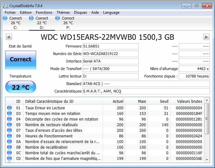

      4. Télécharge crystalDiskInfo pour voir.
