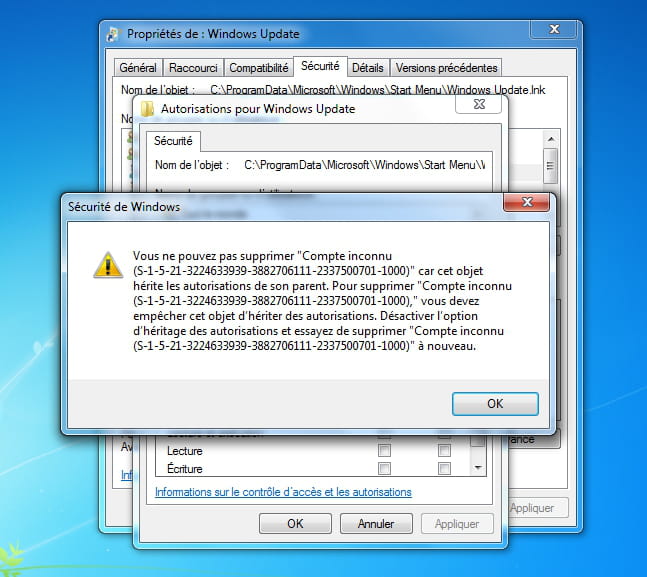

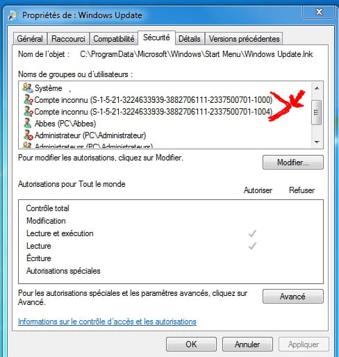

dans le menu démarrer puis Windows update clic droite de la souris dans l’onglé sécurité je trouve 2 compte inconnus impossible de les supprimer car cet objet hérite les autorisations de son parent
quand j’appuie sur supprimer je reçoit ce message :
impossible de modifier ou les supprimer quelqu’un peut m'aider s'il vous plais

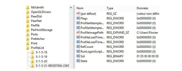

      Je pense qu'en les éliminant via le registre ce sera plus efficace mais surtout effectuez auparavant une sauvegarde complète du registre car la moindre erreur peut coûter très cher.
      Vous retrouverez ces 2 anciens comptes dans HKEY_USER. Surtout ne vous plantez pas dans les chiffres,surtout les 4 derniers. C'est très important ! Faudrait pas supprimer votre compte actuel car bonjour les dégâts.

        Ensuite, ouvrez l’éditeur de registre sur votre machine (regedit) et parcourez la ruche HKEY_LOCAL_MACHINE comme ceci :
        HKEY_LOCAL_MACHINE\SOFTWARE\Microsoft\Windows NT\CurrentVersion\ProfileList
        Sous la clé « ProfileList » se trouve plusieurs sous-clés qui correspondent chacune à un profil utilisateur particulier. Le nom de chaque sous-clé correspond au SID (identifiant unique) de chaque utilisateur.
        Si vous cliquez sur une des sous-clés, sur la partie de droite regardez le champ « ProfileImagePath » ça vous permet de savoir à quel utilisateur correspond la sous-clé grâce à cette valeur qui contient le chemin vers le profil.
        Une fois que vous avez repéré la sous-clé correspondante à l’utilisateur pour lequel vous avez supprimé le dossier, supprimez-la. Pour cela, faites clic droit puis « Supprimer«
        Le profil est correctement supprimé !

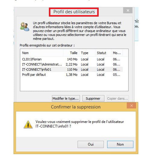

        Pour commencer accédez au Panneau de configuration, cliquez sur « Comptes d’utilisateurs » puis ensuite sur la gauche cliquez sur « Configurer les propriétés avancées des profils utilisateurs«
        Ensuite, sélectionnez votre utilisateur dans la liste puis cliquez sur le bouton « Supprimer« . Enfin, cliquez sur « Oui » pour valider la suppression

          2-Cliquez avec le bouton droit sur l’objet pour lequel vous souhaitez définir des autorisations avancées ou spéciales, cliquez sur Propriétés, puis sur l’onglet Sécurité
          2- Cliquez sur Avancé, puis sur Modifier les autorisations.
          3-Sous l’onglet Autorisations, effectuez l’une des actions suivantes :
          Définissez des autorisations spéciales pour un groupe ou un utilisateur supplémentaire.
          Cliquez sur Ajouter. Dans la zone Entrez le nom de l’objet à sélectionner (exemples), tapez le nom de l’utilisateur ou du groupe, puis cliquez sur OK.
          Affichez ou modifiez des autorisations spéciales pour un groupe ou un utilisateur existant.
          Cliquez sur le nom du groupe ou de l’utilisateur, puis cliquez sur Modifier.
          Supprimez un groupe ou un utilisateur existant et ses autorisations spéciales.
          Cliquez sur le nom du groupe ou de l’utilisateur, puis cliquez sur Supprimer. Si le bouton Supprimer n’est pas disponible, désactivez la case à cocher Inclure les autorisations héritables à partir du parent de cet objet, puis cliquez sur Supprimer.

        Enlève l'héritage.
        Recopier les permissions.
        Supprime les.
        Ce sont des comptes supprimés ça.
        1. Salut Mercie d"ovaire r"pondu mai comment faire pour enlever l’héritage la case a coché est grisé j"ai essayer mai j'ai pas arriver
        2. j'ai essayer encore dans l’onglé sécurité puis modifier j'appuis sur le compte ya que la case Autorisations spéciale la case et griser sur avancé parreille
