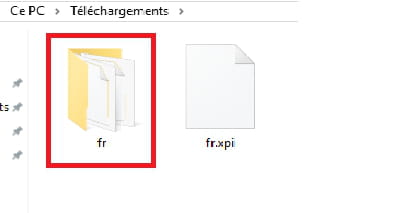

    - Le seul fichier fr.xpi (inactif) accessible (dans tout le texte de ma présente question) est l'image https://www.cjoint.com/c/FLgw2ZAj2ej de ton message et dont l'enregistrement (cf. clic droit dessus) dans le dossier Téléchargement est complètement inutilisable : https://www.cjoint.com/c/FLgw57E5Cwj et pour quoi en faire d'autre sachant que cette image est complètement inexploitable comme déjà signalé dans mon message Post 14 https://www.cjoint.com/c/FLgxAOoC0dj ?

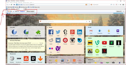

    Il y a cependant de bonnes surprises (bousté par mon refus de jeter l'éponge) à la suite de mon travail toute la nuit précédente car j'ai pu obtenir une traduction de la barre des menus et c'est moi qui doit "Manipuler" ce bouton (cf. le tracé de rouge) pour avoir la page d'accueil en français :
    Mille excuses car j'avais oublier de préciser (dans ma réponse précédente) que si les textes de la page d'accueil sont traduit en français, les contenus des dossiers restent en anglais. Exemple : si je clique sur "Nouvelles" (écrit en français) : https://www.cjoint.com/c/FLhbTO3DZYj , ces nouvelles apparaissent en anglais : https://www.cjoint.com/c/FLhbWOpezzj
    Pour moi, c'est la preuve même qu'il reste encore quelque chose de non fait correctement (par moi) pour avoir la traduction en français de mon Pale Moon. D'où mon insistance à solliciter ton aimable et patiente assistance qui m'aidera à mieux exécuter tes instructions.

    Après extraction, ca donne le dossier fr
    C'est donc un windows 10 !

    Mais Extraction de quoi ? de fr.xpi peut-être mais où faire cette extraction alors que moi je n'ai qu'une image dans ta réponse (post 11) : https://www.cjoint.com/c/FLijIv3Eeyj

    - Celle-ci s'affiche d'abord en anglais : https://www.cjoint.com/c/FLhaYCFFvYj
    - Puis il y' a une traduction en français qui se déclenche automatiquement toute seule : https://www.cjoint.com/c/FLha1b2ODAj
    - Et c'est enfin que s'affiche un Pale Moon en français : https://www.cjoint.com/c/FLhiaoPc3Tj
