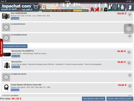

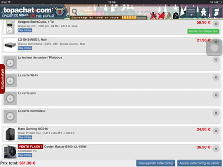

en général quand son budget est limité, on choisit un CPU moins cher et on met + d'argent dans la carte graphique
Par exemple, il vaut mieux un i3 6100 à 120€ avec une GTX 1050 Ti à 160€, ou un i5 6500 à 220€ avec une GTX 1060 à 240€
quel est ton budget ?-
Modérateur@BioCraftok, donc prends un i5 avec une RX 480 ou GTX 1060 ;)
Modérateur@marcmaraisEt au passage une carte mère en B150 est plus censée qu'une H110... qui est un peu dépassée. Entre les lignes pcie en 2.0 et le reste... ahm :-)
Par contre je suis du même avis que Marc... soit un i5 (plutôt 6500 que 6400) avec une 1060 6G, soit un i3 avec une 1050Ti...
La pâte thermique c'est inutile en soit.. elle est pré-appliquée sur le ventirad dans tous les cas et le ventirad Intel fait le taff si le boîtier est bien ventilé... pas sûr que ça soit le cas de ce boîtier 1er prix qui ne doit pas être bien équipé en terme de ventilation. -
