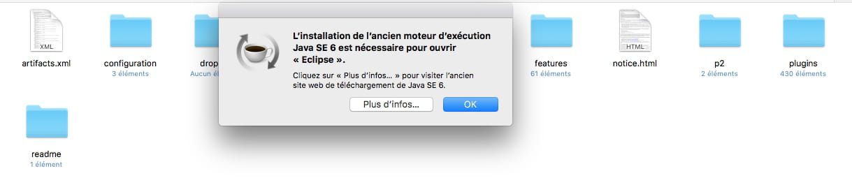

Je n'ai aucun moteur Java installé sur mon Mac depuis de nombreuses années.
Donc,
J'ai testé par curiosité l'utilisation d'Eclipse for IDE, et j'ai obtenu alors ce message :

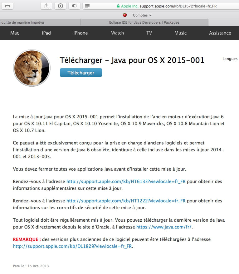

puis, si je cliques sur "Plus d'infos...", j'obtiens cette fenêtre :
issu de cette adresse :
https://support.apple.com/kb/DL1572?locale=fr_FR
En clair, ce n'est pas le moteur Java 8 qu'il faut avoir installé, mais un ancien moteur Java, Java 6.
Je ne suis pas allé plus loin, ne souhaitant pas Java sur mon Mac.
