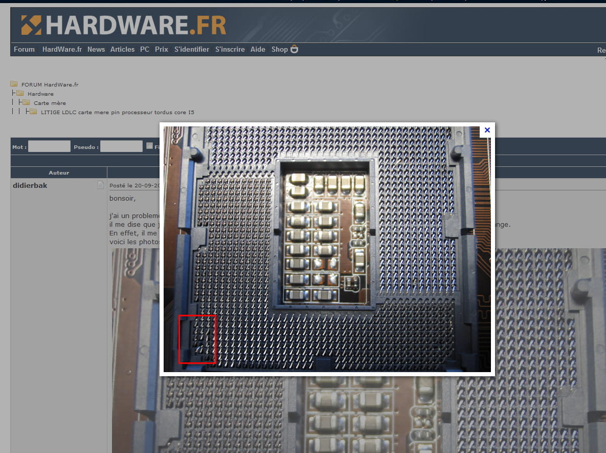

le grand classique c'est de tordre un pin dans la cm au niveau du cpu....
et cela se voit tres difficilement... si il a rip il est mort

Contributeuroui mais c'est qui qui a mis le cpu? toi ?
c'est la que ca peut rippé.... tu le voit avec un lampe blanche en enlevent le cpu mais c'est chaud..
en fait c'est quant tu le clips faut pas qu'il rip d'un mini mettre sinon tu tord des pins.....
si vraiment t'arrive pas as booter meme si la cm est allumé tu peut vérifier les pins de la carte mere faut que cela soir nikel, ne pense meme pas a les toucher avec le doight, et encore moins a les redresser...
asus a reussit a recup quelque cm, un des vendeurs passionné, il fait ca avec une lame de cuteur mais perso je m aventurerais pas.... j'ai essayer sur la casser et c'etait 10 fois pire.... et meme lui me dit que il en recup 1 sur....
faut pas que cela soit bcps...
tout les pins doivent etre aligner Parfaitement...
ce qui faut surtout pas faire c'est quant tu le met, NE PAS vérifier avec le doigt si y a du jeux car perso cest comme ca que j e l'ai casser... ca ma couter une carte mere pourtant j'ai l'habitude.... mais ils sont de plus en plus fragiles/petit...
pour mettre un cpu correctement tu le pse délicatement, tu ne le touche pas et tu le clips.... mais vraiment pas le bouger sinon ca tord tout je vais essayer de te trouver mes photo mais alors ou j'ai mis!!!! puis on ma passer des pc qui s'allumer pas c'etait aussi les pins.... pour ca je te dit c'est classique pour 35 euro de montage avec garantie vaut mieux le faire monter si tes pas sur de toi....apres windows tu l installe toi car une carte mere ca coute cher... le dernier pc on as flinguer une cm a 130 euros!

tu as quel socket? -
Contributeurexemple:
http://chagjgj.free.fr/PINS.JPG
des fois c'est tres dur a voir... il faut que cela soit nikel la si tu regarde au milieux un est tordue....
des fois c'est flagrant:
la elle est massacré:
http://img11.hostingpics.net/pics/516448Photo0269.jpg
mais pour te donné une idée un pin tordu c'est mort.....
il faut vraiment bien regarder.....
la par exemple j'i dessiner mais sans le carrer rouge faut le voir...
http://static.ccm2.net/www.commentcamarche.net/pictures/lDlbvFyqQoa4ilziJsXWgSHhyyq43H9h7vquQFm4SzgCOAHv0Q55XMc2Cm5AaaSx-snap17.png http://static.ccm2.net/www.commentcamarche.net/pictures/lDlbvFyqQoa4ilziJsXWgSHhyyq43H9h7vquQFm4SzgCOAHv0Q55XMc2Cm5AaaSx-snap17.png
ni tordu ni penché ... faut que ca soit carré... -
