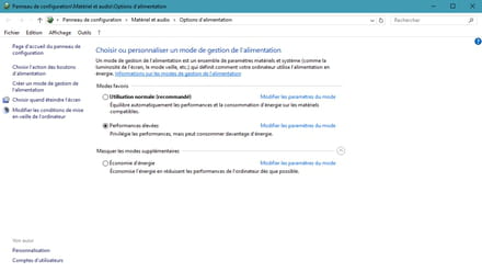

    Essaies le mode performances élevées.
    1. puma4086 Messages postés 8 Statut Membre
      Merci je vais essayer, je viens de remarqué que quand j'allume mon deuxième écran le problème se règle aussi, mais ça serait bien si je trouve une soluce pour ne pas avoir à faire ses manipulations à chaque fois...
    2. puma4086 Messages postés 8 Statut Membre
      Malheureusement ça ne corrige pas le problème
