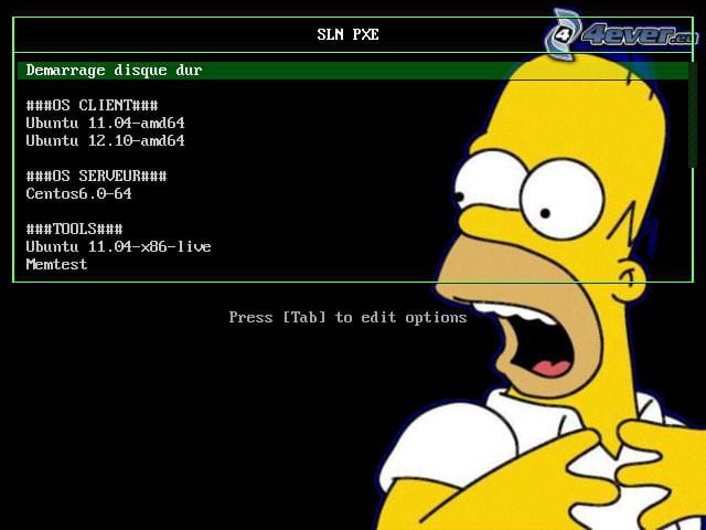

    Voici quelques exemples de Splashimage qui fonctionnent https://www.schultz-net.dk/grub.html
    le system n'est pas évident avec ses formats de 640x480 en xpm.gz et définition à 14 bits... pour ne parler que des principaux...
    Voilà pourquoi je suspect le format d'image..
    en voilà une en JPG
    qui est en fait ici http://monblog.system-linux.net/blog/wp-content/uploads/2013/04/preboot.png
    Voici les règles de créations... https://fedoraproject.org/wiki/How_to_create_a_custom_syslinux_splash je doit dire que j'en ai fait pas mal pour en réussir peu et que j'y ai passé beaucoup de temps... et ce qui marche sur un type d'écran ne marche pas forcément sur un autre... ça dépends du nombre de Pixels de l'écran (pas de la carte graphic) et du rapport Largeur hauteur... pour le maximum... ensuite, l'image sera parmi ce qui est possible par Syslinux ou Grub, à l'intérieur de ce format.
