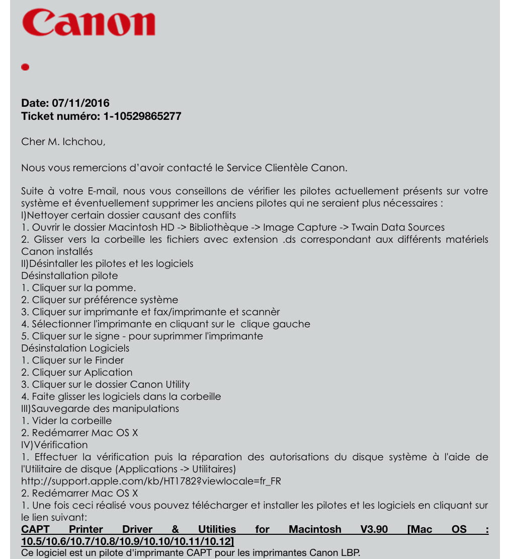

Désolée de ne pas avoir donné plus de précisions, je croyais que le système d'exploitation suffisait. Que veux-tu dire par configuration ? (Je ne suis pas très douée côté informatique). Je sais juste que j'ai un OS 10.8.5 (processeur 2.5 GHz Intel Core i5; Mémoire 8 Go 1600 MHz DDR3).
J'ai bien téléchargé le pilote qu'ils me proposent sur la page que tu cites. Pour les instructions, ils disent d'installer l'Outil d'arrêt automatique depuis le site Web si l'on utilise un produit portant certains numéros de série. Je ne l'ai pas fait puisque j'ai une LBP6000B qui ne figure pas dans leur liste.

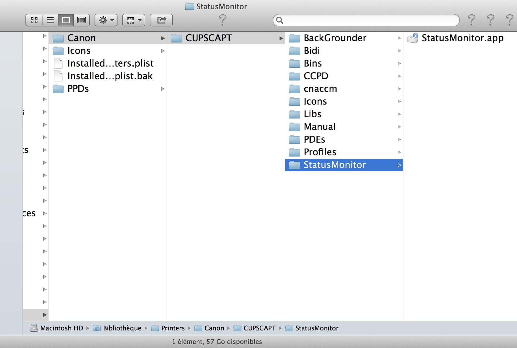

Pour l'installation du pilote version 3.90; j'ai d'abord supprimé toute trace des drivers que j'ai installés précédemment et qui n'ont pas marché aussi. Pour cela j'ai supprimé l'imprimante dans Préférences Système (Bouton {–} avant d'appuyer sur ctrl pour ré-inistialiser le système d'impression). Je suis allée ensuite dans le Finder et supprimé les fichiers:
CUPSCAPT dans Library/Printers/Canon
Jp.co.canon.CUPSCAPT.BG.plist dans /Library/LaunchAgents/
CNMCLBPAUS.ppd.gz dans Library/Printers/PPDs/Contents/Resources/
J'ai redémarré le mac après avoir vidé la corbeille
Puis installation du driver version 3.90 après l'avoir téléchargé sur le site de Canon.

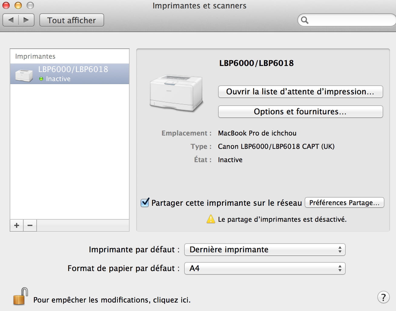

Ensuite : Préférences Système / imprimantes et scanner /(Bouton {+}
Le mac reconnaissait l'imprimante et me proposait dans la liste des gestionnaires à choisir le logiciel de l'imprimante LBP6000/6018 (Canon LBP6000/6018 CAPT (UK)), j'ai mis ajouter et voilà, l'imprimante apparaît bien (statut: inactive) mais quand l'impression une fois lancée rame avant de s'arrêter.

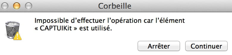

Bonsoir dede74000,
Merci infiniment pour ta réponse,
Le site de téléchargement d'ONYX que tu m'as proposé étant inaccessible, j'ai téléchargé ce logiciel sur le site : http://www.clubic.com/lancer-le-telechargement-427318-0-onyx.html
L'installation n'a toutefois pas marché puisque le mac m'a sorti le message suivant : Impossible d'ouvrir "Onyx.app", car cette app provient d'un développeur non identifié"
Je tenterai de le télécharger de nouveau demain à partir du site de l'éditeur titanium et je te dirai ce qu'il en est.
Excellente fin de soirée

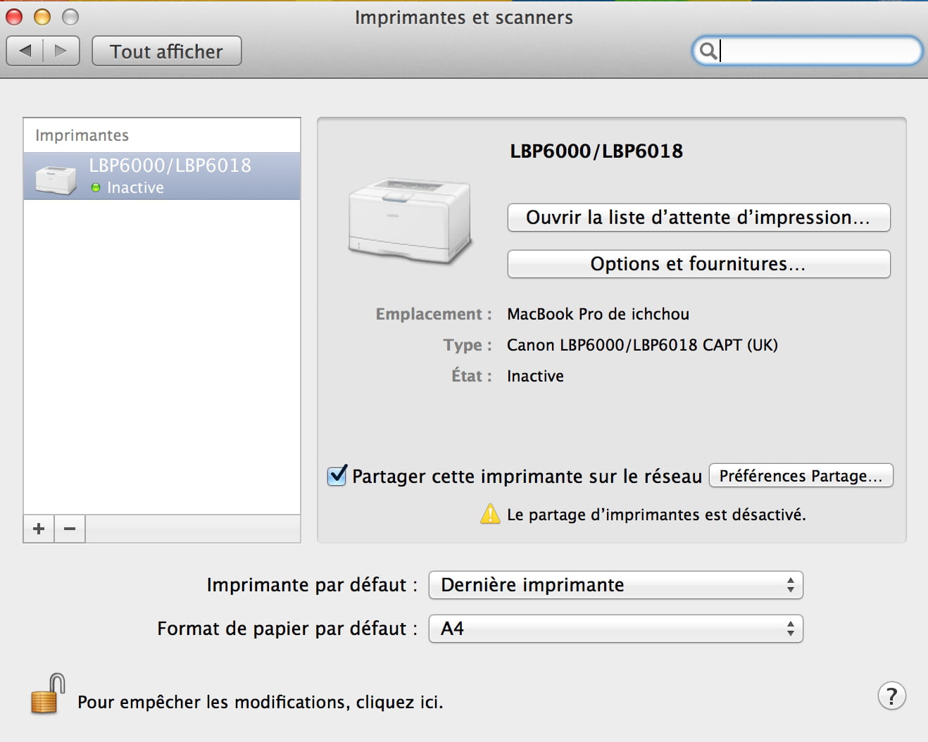

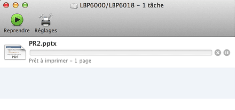

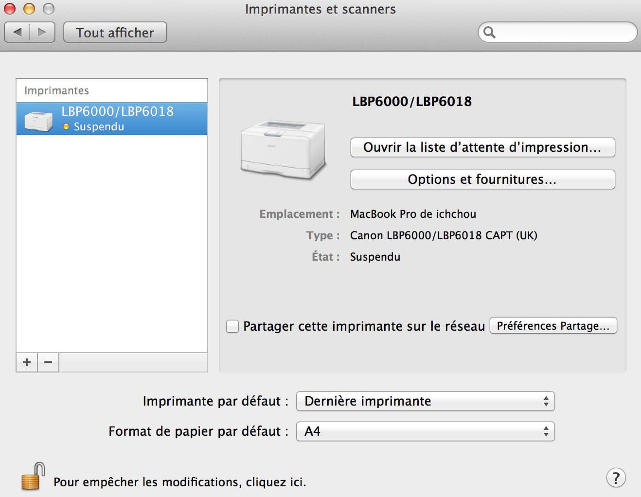

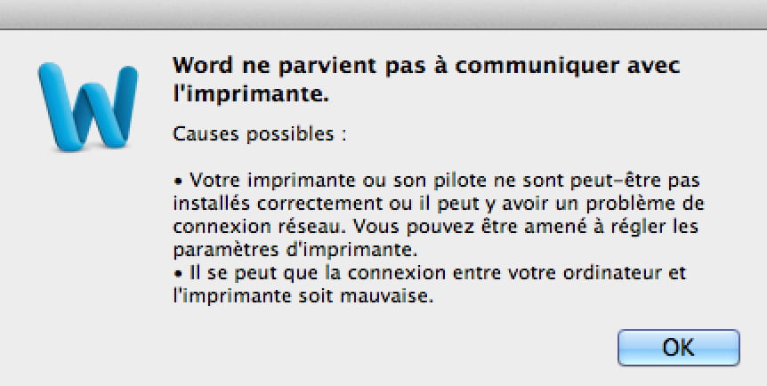

Bonsoir dede74000,
Le site de Titanium étant toujours inaccessible, j'ai réussi à installer Onyx (version 2.7.4 pour le Mt Lion 10.8.5) à partir du site clubic.com en suivant tes conseils pour l'ouverture d'une application qui provient d'un développeur non identifié. Tout a bien marché (j'ai eu des messages de type: Le volume de démarrage semble être en bon état; l'automation a réussi, …)

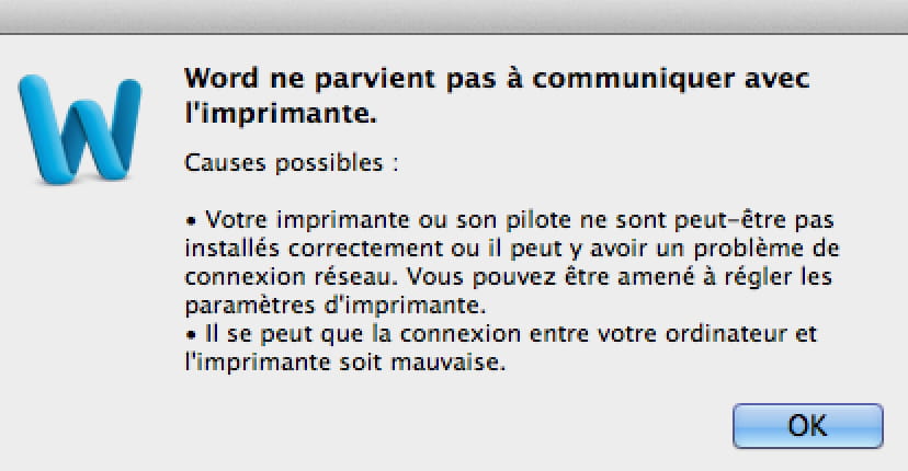

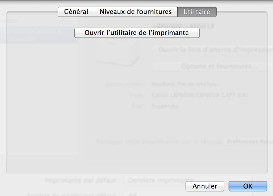

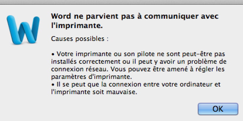

Après redémarrage du mac, j'ai voulu lancer une impression (préférences système, bouton {+}, …). L'état de l'imprimante était comme suit :
Par contre, dès que j'appuie sur imprimer, j'ai droit à :
C'est la première fois qu'il me sort ce message et j'avoue ne plus trop savoir ce que je dois faire à ce stade (désinstaller et réinstaller le driver ???)
Voilà où j'en suis avec cette imprimante, merci encore une fois de ton aide précieuse.
Très bonne fin de soirée
Ton imprimante est connectée de quelle façon, câble USB ou wifi ? si wifi, branche-là avec un câble USB, si elle est déjà connectée ainsi, vérifies le câble et les connexions.
Vérifies depuis menu pomme/A propos de ce Mac/infos système/USB, tu verras si ton imprimante et connectée et ses caractéristiques.
Si le problème persiste, désinstalles ton imprimante, télécharges les pilotes, réinstalles tout.

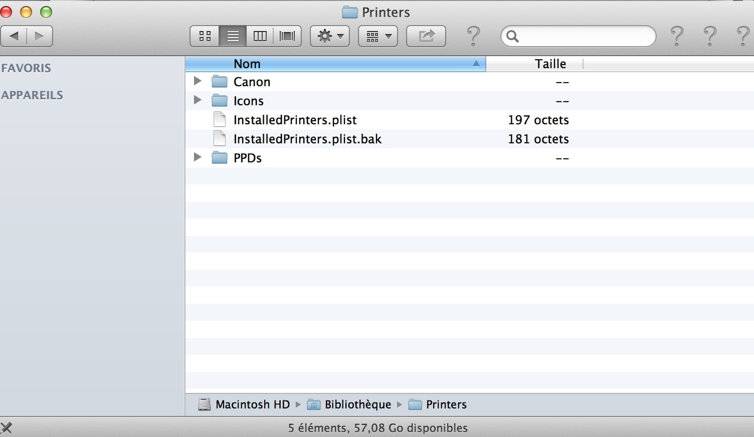

Il y a 3 endroits ou on peut trouver les pilotes d'imprimantes. Il s'agit de dossiers nommés "Printers" Chacun de ces dossiers nommés "Pinters" se trouve dans une des 3 Bibliothèques. Ce sont donc des sous-dossiers de ces bibliothèques. Si il y a plusieurs utilisateurs, il y a autant de bibliothèques supplémentaires que d'utilisateurs supplémentaires.
Dans la Bibliothèque système qui se trouve dans le dossier système, soit ici :
Nom_du_disque_dur / Système / Bibliothèque / Printers
Il ne faut pas toucher au contenue ce dossier.
Celui de la Bibliothèque principale qui se trouve directement à la racine du disque dur. Soit ici :
Nom_du_disque_dur / Bibliothèque / Printers
Ici, il faut supprimer le dossier Canon - cela supprimera également le sous-dossier lié aux pilotes du scanner Canon, si installé.
Enfin celui de la Bibliothèque utilisateur qui se trouve ici :
Nom_du_disque_dur / Utilisateurs / nom_de_l'utilisateur / Bibliothèque / Printers
Ici, il faut supprimer le dossier ou les fichiers Canon

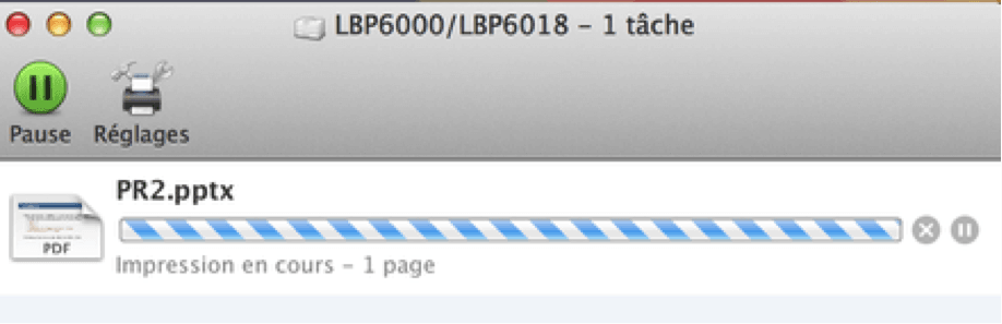

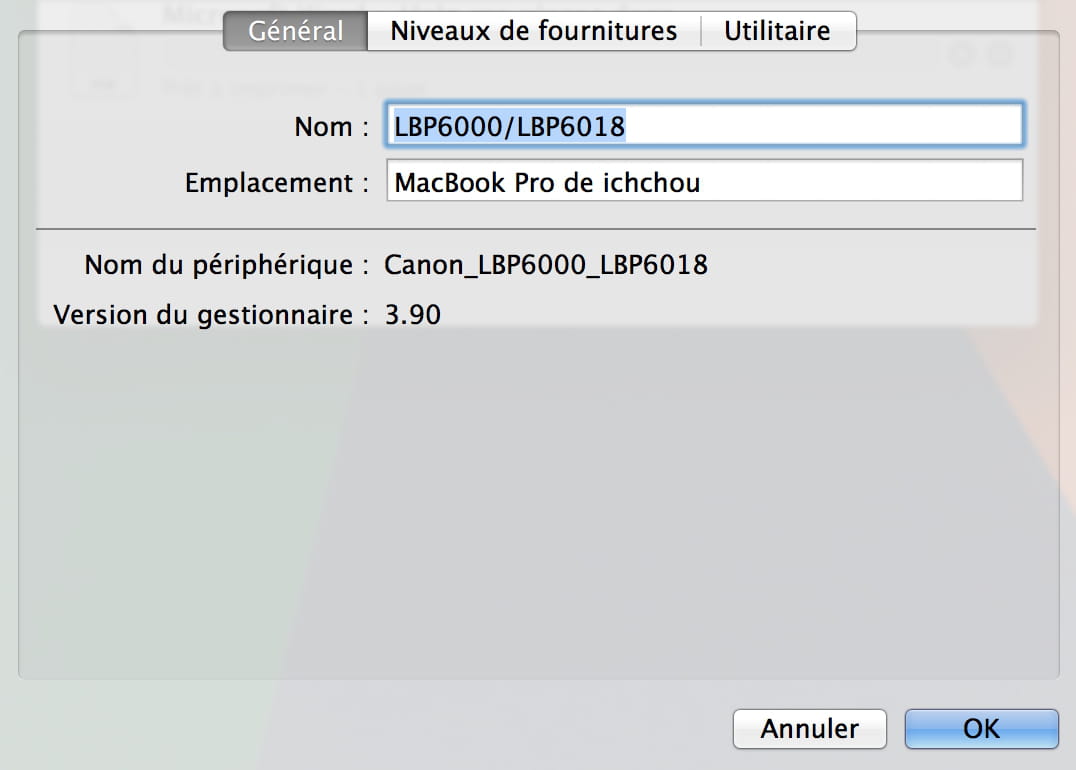

Re-bonsoir,
Je ne te remercierai jamais assez pour ton aide et ton soutien.

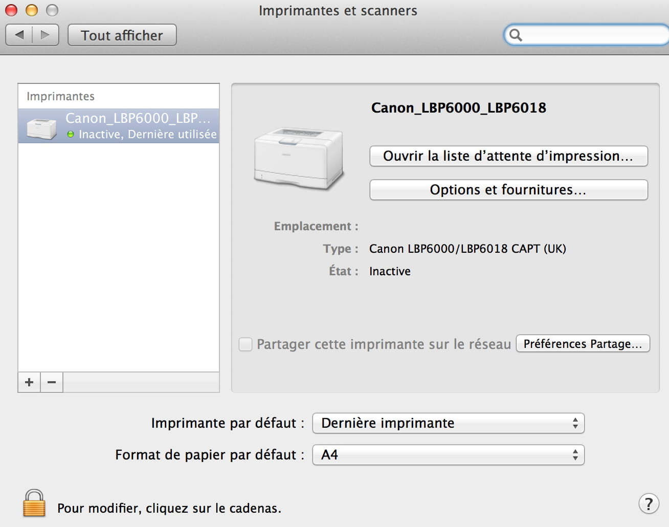

Mon imprimante est connectée via usb. J'ai déjà pensé que le problème pouvait provenir de là, j'ai donc acheté un nouveau câble mais le problème persiste toujours.

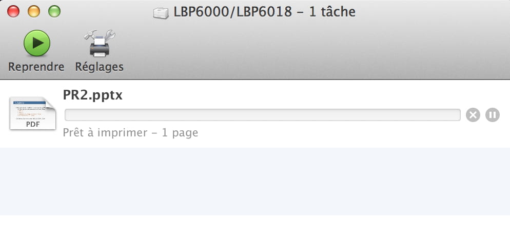

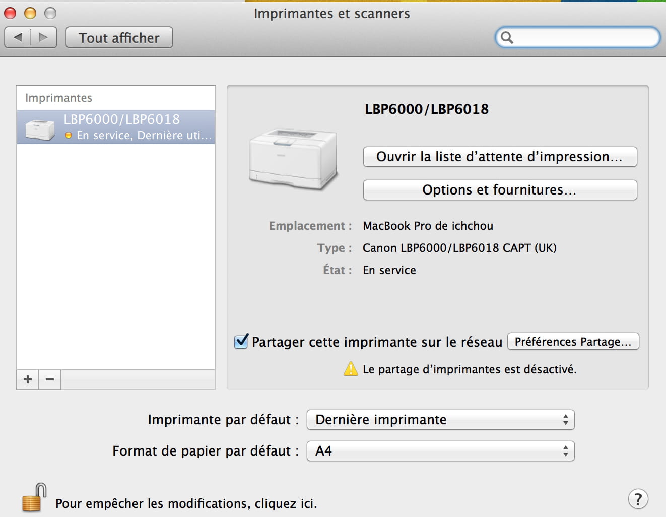

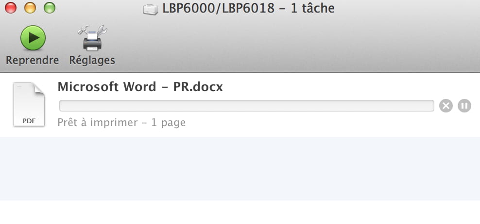

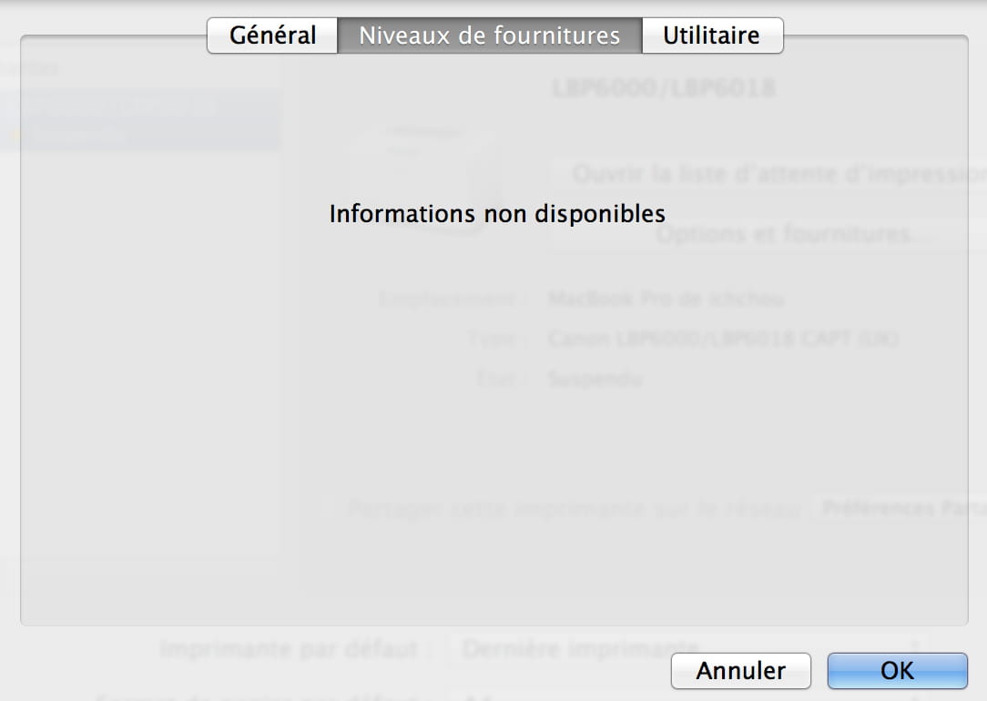

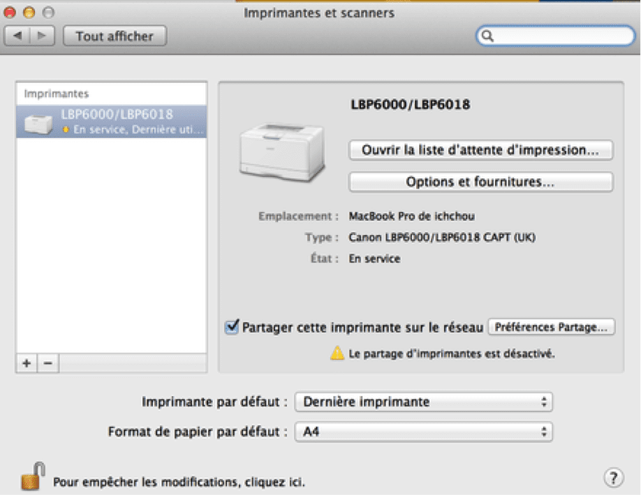

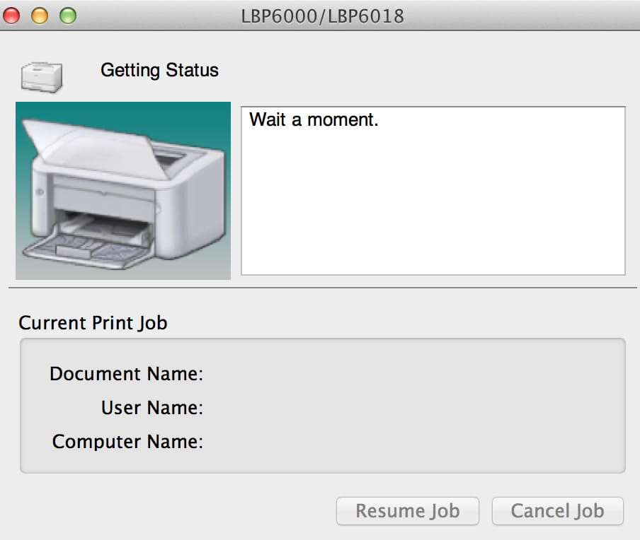

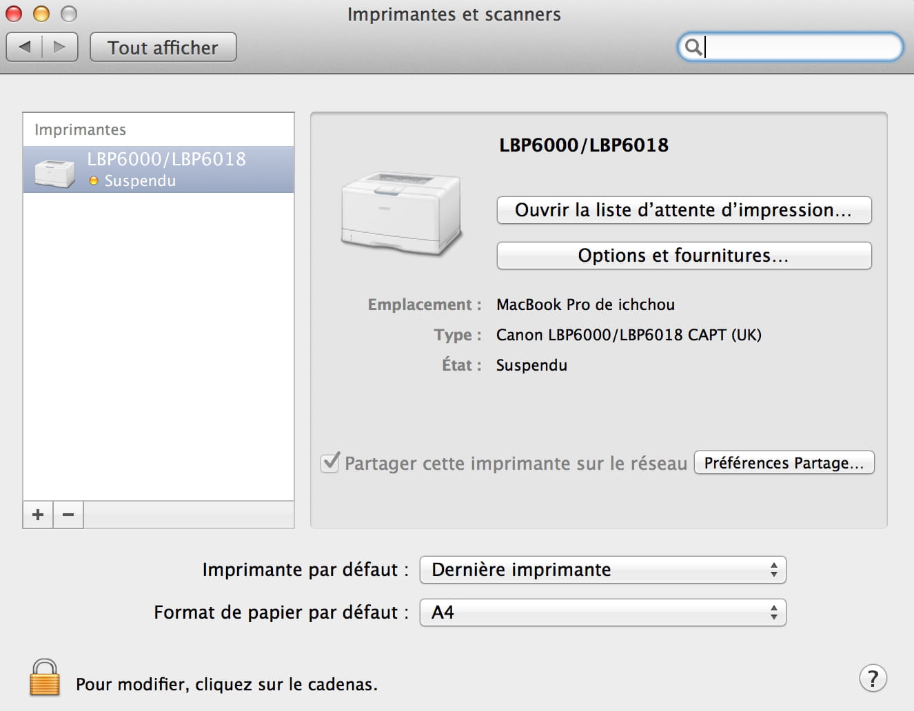

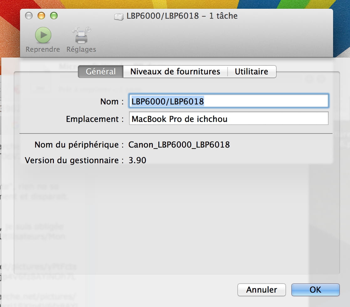

Je viens tout juste de désinstaller l'imprimante et à tout réinstaller en suivant bien tes conseils notamment pour l'affichage de la bibliothèque (Nom_du_disque_dur / Utilisateurs / nom_de_l'utilisateur /…) qui était cachée dans mon cas.

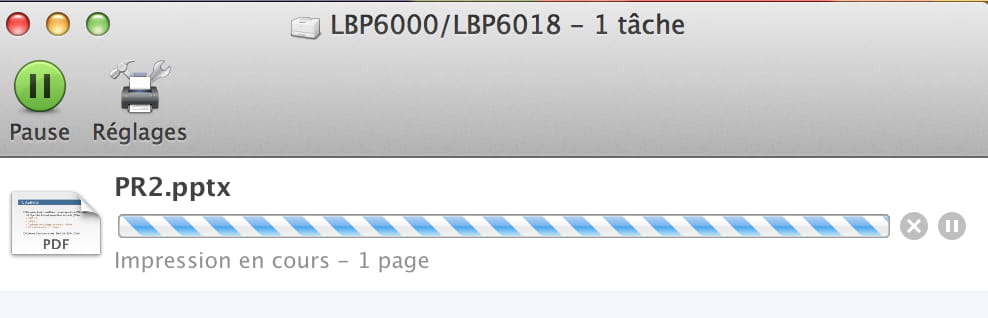

Quand je lance une impression, ça rame comme suit :
L'état de l'imprimante est le suivant:
Ensuite ça s'arrête tout seul et plus rien après
Je reviens donc au point de départ ;-( mais je garde espoir. En fait, j'ai un gros doute sur la version 3.90 du driver que Canon propose dans le cas du Mt Lion 10.8.5 (Mac_CAPT_V390_uk_EN.dmg). Je sais qu'il existe des versions antérieures (3.67; 3.80; 3,85...) mais je ne sais pas laquelle marchera (sachant que j'avais déjà essayé d'installer la 3.85 en vain).

Bonsoir dede74000,
J'ai supprimé les fichiers dont tu as parlé et tout recommencé, en vain.
J'ai relu le fichier "read me" qui se trouvait dans le dossier de téléchargement du pilote 3.90. Tout marche comme ils disent à part pour le StatusMonitor qu'on peut trouver dans le dossier Macintosh HD/Bibliothèque/Printers/Canon/CUPSCAPT
Quand je le lance, j'ai ceci comme fenêtre :
Je ne peux pas accéder à ce dossier StatusMonitor, comme ils le disent pour le Mt Lion 10.8.5, à partir de Système Préférences/Prints&scan/ --> séléctionner l'imprimante et appuyer sur ouvrir la liste d'attente d'impression. quand j'appuie sur ce bouton, il ne se passe rien ... Mystère mystère...
Autre remarque, quand j'ai lancé la réparation des permissions, j'ai remarqué une petite ligne (parmi la centaine de lignes qui apparaissait au fur et à mesure) qui dit : Attention le fichier SUID"System/Library....Dagent" a été modifié et ne sera pas réparé
Je ne sais vraiment pas si c'est utile comme information

Bonsoir dede74000,
Je suis maintenant sûre qu'il y a un problème dans la configuration de cette imprimante.
Je la voyais par contre bien, à chaque essai, dans la colonne de gauche. Son statut habituel était le suivant:
Son statut était toujours soit "inactive" soit "suspendu", jamais je n'ai eu droit à "hors ligne" comme sur ton image"
Ensuite quand je lançais l'impression, j'avais les fenêtres suivantes:
Je crois malheureusement que j'ai du supprimer des fichiers en trop puisqu'aux dernières nouvelles, quand je lance l'impression, il ne se passe plus rien. Même les deux dernières images ci-dessus n'apparaissent plus et je ne peux accéder à la liste d'attente d'impression.
Horrible horrible horrible ... De quoi s'arracher les cheveux ! d'autant plus que j'ai tout le temps à l'esprit la citation d'Albert Einstein :
La folie, c’est de faire toujours la même chose et de s’attendre à un résultat différent.
Ah la la, merci vraiment pour tout
Re-Bonsoir dede74000,
En lançant l'impression, je vois bien l'imprimante dans la colonne de gauche :
Par contre, j'ai de nouveau :
Je n'ai donc plus accès à la fenêtre qui montre la liste d'attente d'impression. Je me rappelle seulement qu'en déroulant "Réglages", il n' y avait (à mon humble avis) rien de spécial qui aurait pu m'aider. Je désinstallerai et réinstallerai encore une fois tout ce beau monde et je te dirai si j'ai accès de nouveau au bouton "Réglages"

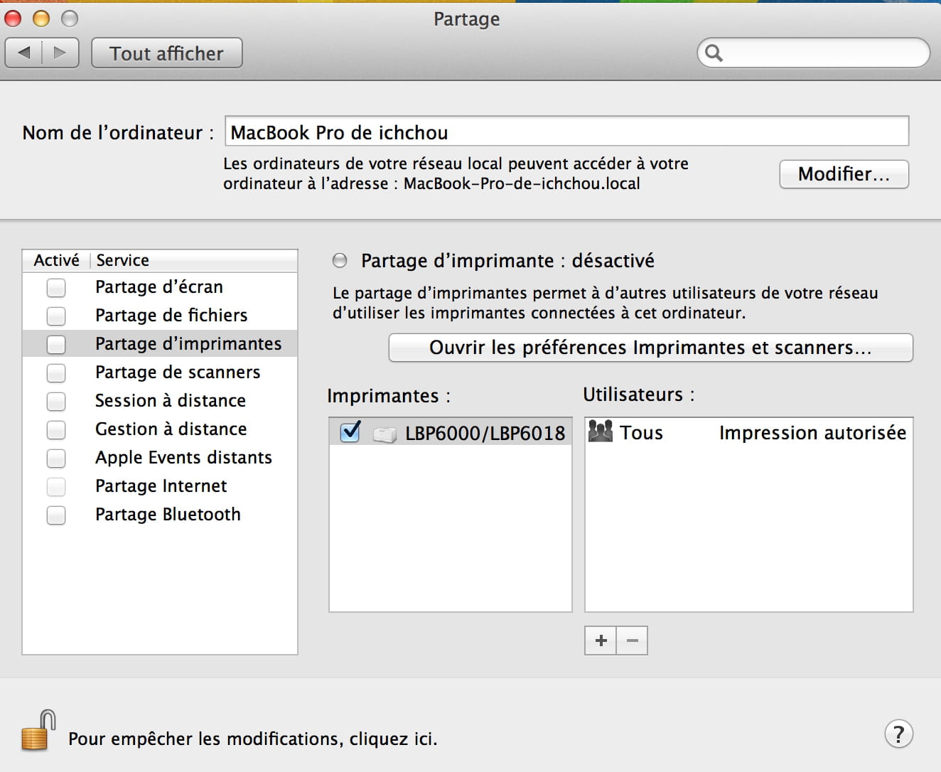

Je ne partage pas sinon mon imprimante mais si je coche la case partage, j'ai ceci :

Bonsoir dede et Francis,
Désolée pour le retard de réponse.
Quand je lançais une impression, j'avais droit à :
J'ai du supprimer l'imprimante et la réinstaller à plusieurs reprises; réparé le disque et les permissions ... avant que ce message ne disparaisse. Maintenant voilà où j'en suis :
État de l'imprimante quand je l'ai rajoutée dans Préférences Système:
Je lance une impression, rien ne bouge en apparence. l'état de l'imprimante devient :
Quand j'appuie sur "Options et fournitures", j'ai ceci:
Si j'appuie sur "Niveaux de fournitures" :
Maintenant si j'appuie sur "Utilitaires", j'ai ceci :
Quand j'appuie sur "ouvrir l'utilitaire de l'imprimante", rien ne se passe, le disque multicolore apparait un court moment et disparait.
Si je veux accéder à la liste d'attente d'impression, je suis obligée d'aller la chercher moi même dans: MAcintoshHD/Utilisateurs/Mon nom/Bibliothèque/Printers. J'ai alors ceci :
Si j'appuie sur le bouton "Réglages" :
Et voilà, retour à la case départ ;-(. Dans la case "Utilitaire", je n'ai pas l'option "imprimer la page de test" et l'utilitaire ne s'ouvre pas.

Bonsoir dede74000 et Francis,
J'ai réussi à vider la corbeille (au moins une chose de faite !!)
J'ai ensuite désinstallé et réinstallé l'imprimante, réparé le disque et les permissions pour la nième fois, en vain.
Je vous joins ci-dessous le mail de réponse que je viens de recevoir de Canon :
J'ai essayé de suivre leurs instructions mais quand j'ai ouvert le dossier Macintosh HD -> Bibliothèque -> Image Capture -> Twain Data. Le dossier Twain Data était vide
J'ai ensuite procédé à la désinstallation des pilotes et des logiciels dans Préférence Système. Dans le Finder par contre, je n'ai pas trouvé le dossier Canon Utility qu'ils citent.
Du coup, je suis perdue comme au point de départ. Il doit sûrement y avoir un problème de configuration ;-( mais je suis incapable de savoir à quel niveau.

Re-Bonsoir dede,
C'est exactement ce que je fais depuis le début. Le lien qu'ils proposent est bien celui que j'ai toujours utilisé pour télécharger la version 3.90 de leur driver.
Malgré cela, il manque des dossiers, c'est sûr. Je n'arrive par exemple pas à accéder à la liste d'attente d'impression. Dans les utilitaires aussi, je n'ai pas le bouton d'impression de la page test, ...
Le téléchargement du driver à partir du lien qu'ils proposent ne permet pas non plus l'installation du dossier "Canon Utility"...

je crois que Canon a envoyé une "lettre type" sans plus se casser les méninges. Si cette imprimante ne fait pas scanner, il est normal que le dossier Twain Data soit vide.
Quant au dossier Canon Utilities, c'est pareil. Il existe lorsque il y a une application Canon installée sur le Mac. Par exemple, chez moi, l'application "MP Navigator" qui sert à numériser, est le seul élément installé dans ce dossier. Or pour cette imprimante laser qui ne fait pas office de scanner, il ne peut y avoir une telle application. Donc, pas besoin de dossier Canon Utility. Dossier qui se nomme d'ailleurs en réalité Canon Utilities chez moi depuis toujours.
En bref, la réponse de Canon est une "réponse bateau".
Est-il possible de faire un reset des services d'impression avec un clic droit sur l'imprimante comme cet exemple ?
EDIT : que contient en détails le dossier
Disque dur /Bibliothèque / Printers
Bonne Journée :-) - Francis

Je vais démarrer mon Mac sous OS X 10.8 vierge de tout pilote Cano, et installer ce pilote pour voir ce qui s'installe...
Bien,
je suis maintenant sous OS X 10.8, et vérifié que rien de Canon ne traine sur mon Mac. Par contre j'ai laissé mon imprimante Canon MP810 connectée.
Donc, pas de traces de Canon au départ.
J'installe le pilote depuis le fichier Mac_CAPT_V390_uk_EN.dmg pris sur le site officiel. Le système m'informe que cela va occuper 152,7 Mo.
Résultat :
1 seul dossier Canon créé, et cela dans la Bibliothèque principale. Occupation correspondante à celle annoncée :
Maintenant, à tant faire que, faisons quelque chose de volontairement insensé, utiliser ce pilote pour mon MP 810. Le système me demande évidemment de choisir un pilote, je le prend dans la liste Canon installée :
le système accepte, mais évidemment pas possible d'utiliser les utilitaires. Normal, mais le gestionnaire est bon.
Lorsque je veux connaître le status de l'imprimante, le système me demande si j'autorise les connections entrantes venant de l'imprimante, cela puisque mon coupe feu est activé avec les communications entrantes bloquées.
j'ai accepté
Comme, c'est le seul détail d'obstruction possible qui me vient dans l'immédiat,
Je suggère de vérifier le détails des paramètres du coupe feu, puisque il semble qu'il soit nécessaire de permettre les communications entrantes venant de cette imprimante.
EDIT : je viens de supprimer tout, et j'ai vu qu'il y a un fichier de préférences Canon à supprimer dans le dossier LaunchAgents et un fichier Canon dans le dossier Caches de la Bibliothèque principale.
EDIT 2 : si toujours pas de succès, je suggère d'appliquer une mise à jour combinée d' OS X 10.8, même si ce dernier est à jour :

Bonsoir Francis,
Désolée pour l'absence, trop trop de travail en ce moment ...
Je ne te remercierai jamais assez pour ton aide précieuse et pour toutes tes explications, très claires et beaucoup plus pertinentes comparées à celles données par Canon. À cet effet, J'étais sûre que la réponse de Canon était complètement "out" mais je voulais avoir votre avis à toi et à dede74000.
Je peux sinon faire un "Reset" des services d'impression en appuyant sur "ctrl clique droit" dans la colonne de gauche dans Préférences Système/Imprimantes et Scanners. Cela me permet de réinitialiser le système d'impression. D'ailleurs, à chaque fois que je devais supprimer l'imprimante et toute trace du pilote, je ré-initialisais aussi le système d'impression.
Le dossier Disque dur /Bibliothèque / Printers contient ceci :
Je ne sais pas si c'est utile comme information mais j'ai remarqué que j'avais un dossier en plus que toi (InstalledPrinters.plist.bak) dans : Macintosh/Bibliothèque/Printers/icons
Pour l'installation du pilote depuis le fichier Mac_CAPT_V390_uk_EN.dmg du site officiel, j'ai suivi exactement les mêmes étapes que toi. Le système m'a bien informée que cela va occuper 152,7 Mo et que l'installation, au final, était réussie.
Le Mac reconnaît l'imprimante dès que je la connecte via usb, par contre, l'impression ne marche pas et si je veux connaître le statut de l'imprimante, je suis obligée d'aller chercher l'application Status Monitor comme indiqué sur l'image 1 ci-dessus. Le système ne me demande pas non plus si j'autorise les connections entrantes venant de l'imprimante, comme c'est le cas pour toi. Je vérifierai demain le détail des paramètres du coupe feu et je te dirai ce qu'il en est.
Pour les fichiers Canon qui se trouvent dans LaunchAgents et dans le dossier Caches de la Bibliothèque principale, je les supprimais aussi à chaque fois que je voulais ré-initialiser le système d'impression. Je supprimais donc:
