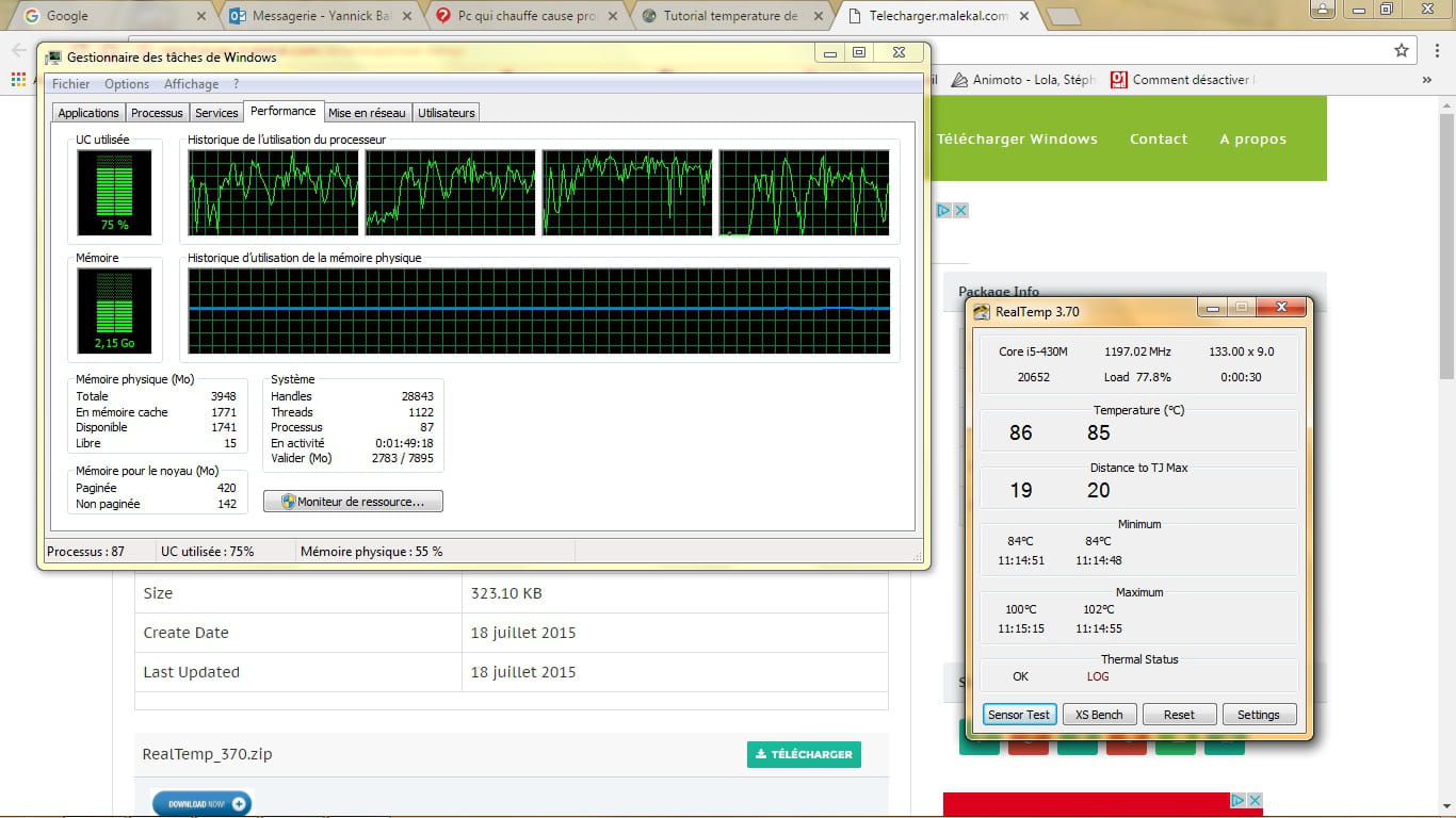

ModérateurInstalle "Real Temp" ou "Coretemp" pour Monitorer la température de l'ordinateur.
Voir à combien monte la température de l'ordinateur lors de son utilisation. Celle-ci ne doit pas dépasser les 60 degrés Celsius. Si possible joindre au message une capture d'écran du logiciel.
Modérateurha oui 86 c'est bcp trop.
Nettoye les ventilateurs et vois à combien ça va.
La température ne doit pas dépasser 62.
Aussi 75% la CPU.. en moyenne, c'est bcp aussi.

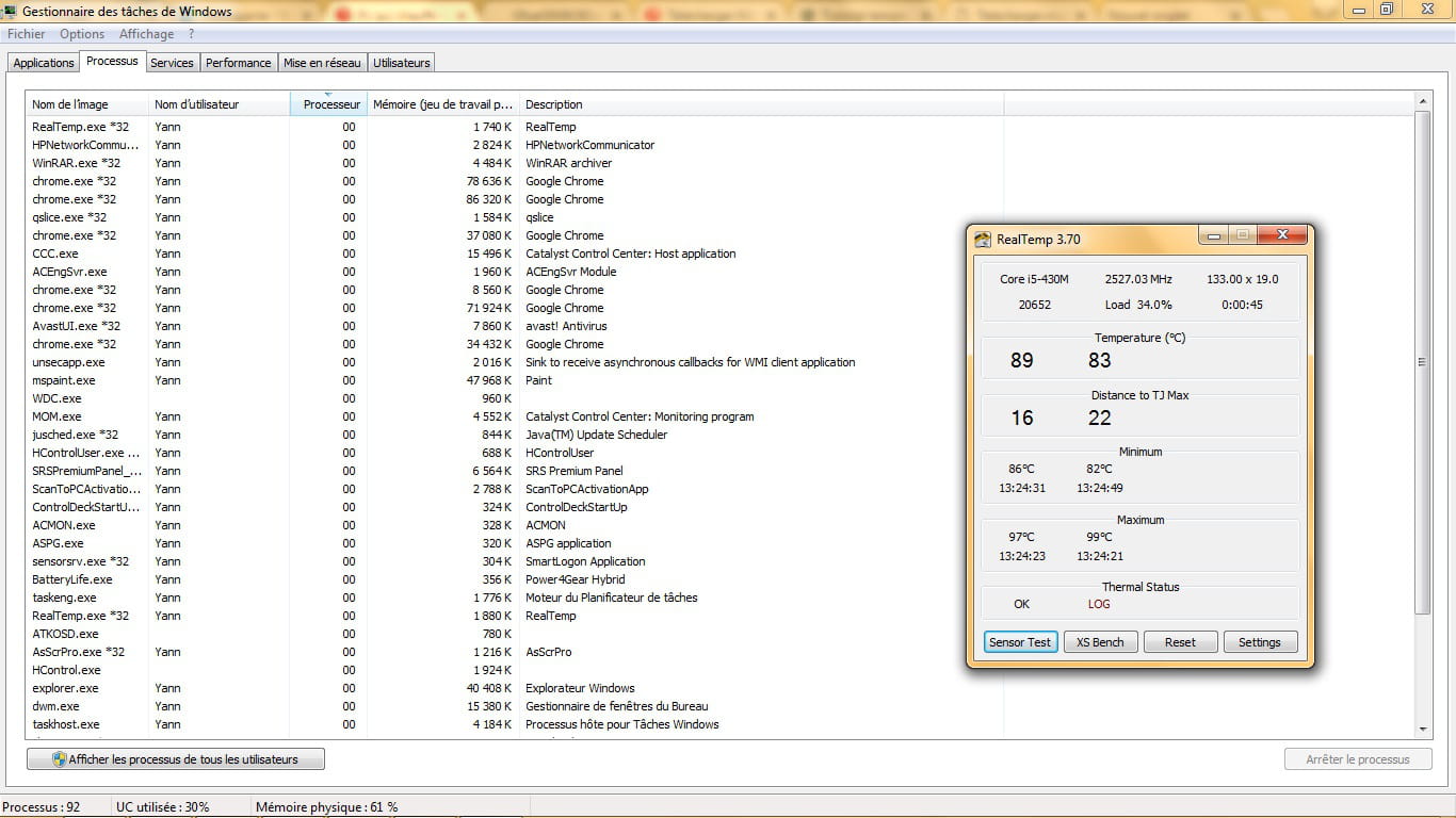

Vas dans l'onglet Processus
Clic sur la colonne CPU.
fais une capture d'écran avec Real Temp.
Voila.
Le ventilateur est propre, j'ai verifié hier. J'ai enlevé le cache, et retiré la poussiere visible. Il y en avait tres peu.
Je precise qu'il se trouve actuellement sur une tablette ventilee, et ce depuis plusieurs heures.

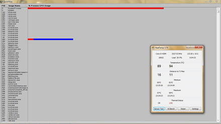

Je te joins aussi un screenshot du logiciel Qslice, qui m'affiche un processus assez gourmand.. Je me demande si cela ne vient pas de la..
ModérateurDoit falloir remettre de la pâte thermique, vu que la température est toujours trop haute.
Sinon tu sembles avoir un svchost.exe qui déraille.
C'est courant : svchost utilisation CPU anormale.
