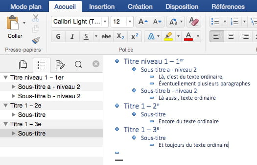

L'affichage en mode Plan est probablement ce qu'on peut avoir de plus approchant. Faut que je regarde comment on l'obtient dans Word 2016 (là je suis sur iPhone).
Donc, dans Word 2016, l'affichage en mode Plan s'active par l'icône dans l'onglet "Affichage" du Ruban (facile). Et je te suggère d'afficher aussi le volet de Navigation (très pratique et utile, ça). Du coup, tu obtiens ce genre de chose :
Sur la gauche, dans le volet Navigation, j'ai choisi (d'un clic droit) d'y afficher les titres de niveau 1 et 2. Dans le document en mode plan, en double-cliquant sur les signes plus ou moins (selon le cas) on développe ou on condense les niveaux inférieurs.
A priori, je ne vois pas de solution permettant de faire plus proche de ce que tu as demandé.
