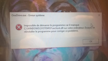

J'ai un pc Asus depuis plus d'un an. Je suis sur Windows 10. Mon pc m'a demandé un soir de redémarrer, ce que j'ai fait, cependant, constatant que mon ordinateur était complètement buggé (l'écran était devenu noir et la lumière montrant l'activité du disque dure restait figée) je l'ai éteint quand il redemarrait. Après l'avoir rallumé, plusieurs messages de ce genre se soir ouverts. Je ne peux plus rien faire à part ouvrir le panneau de configuration et l'endroit ou se trouve mes fichiers.
Je ne sais pas quoi faire, sil vous plait aidez moi!

Tu peux lancer un DISM : SFC / CheckSur / DISM
Clique-droit sur le menu "Démarrer" puis "Invites de commandes (admin)",
Saisir sfc /scannow dans la fenêtre.
Ça doit te dire que la protection a détecté des éléments endommagés,
qu'il faut redémarrer pour pouvoir les corriger. A ce moment, redémarre.

En faisant simplement le scan cela a fait tout fonctionner! Merci merci merci merci! Dois je continuer tout de même la manoeuvre? En tout cas merci infiniment!
(sur le scan il y a marqué"la protection des ressources Windows a trouvé des fichiers endommagés et a pu les réparer. Des détails sont fournis dans le journal cbs.log)
