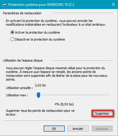

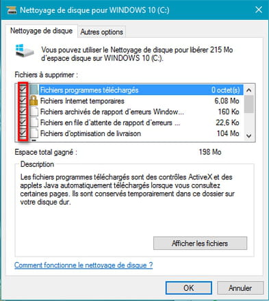

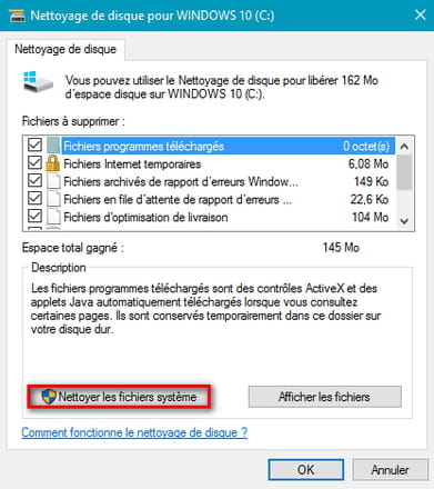

    Fais un nettoyage du disque dur.
    Clic droit sur le disque C:\ puis propriétés.
    Tu sélectionnes nettoyage de disque.
    Après l'analyse, tu sélectionnes nettoyer les fichiers système.
    Après la deuxième analyse, tu coches toutes les cases puis OK.
    Ça va te libérer un maximum de place sur le SSD.

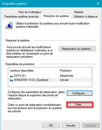

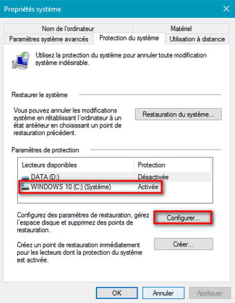

    Tu peux aussi supprimer tout les points de restauration mais n'oublies pas d'en recréer un juste après.
    Panneau de configuration\Système et sécurité\Système\Protection du système.
    Tu sélectionnes le disque C:\ puis Configurer.
    1. Merci.

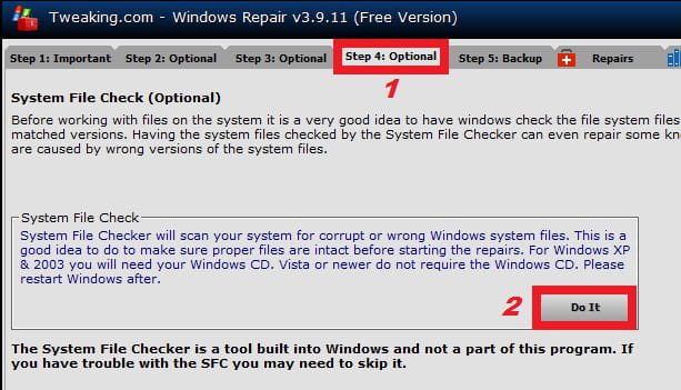

    ►Tweaking WindowsRepair (aio)◄
    Tuto complet >>ICI<< ou >>ICI<<
    //Pour la version installable :
    • /!\ Les Utilisateurs de Vista-7-8-10 Cliquer droit sur le logo de WindowsRepair et "exécuter en tant qu'Administrateur"
    • Point de restauration Créé :
    • Ouvre l'onglet [Repairs]
    • Décoche "Automatically do a registry backup"
    • Clique sur [OPen Repairs]
    • 1 - 2 // 3 >> Cliquer sur [Start Repairs]
    • Patiente le temps des opérations... (c'est assez long) ne rien toucher .
    • L'ordinateur devra redémarrer.
    • Pour Récupérer le rapport, Relance WindowsRepair (clic-droit -> admin)
    • Onglet "Settings" clique sur [Open Log Folder]
    • Ouvre le dossier par un double clic, tu dois voir le rapport _Windows_Repair_Log.txt >> enregister ce rapport sur le bureau ...
    • Merci de poster ce rapport dans ta prochaine réponse .

      A présent, tu peux effectuer SFC /scannow avec l'outil WindowsRepair en cliquant simplement sur l'onglet ► [Step 4:Optional] puis sur le bouton → "DO IT"
      A l'issu de cette procédure, redémarrer le pc et vérifier si les symptômes ont disparu ...
      Si la réparation n’aboutit toujours pas, alors passer a l'étape de réinitialisation du système comme indiqué sur ce poste ► reparer-windows-10-sans-formater

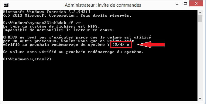

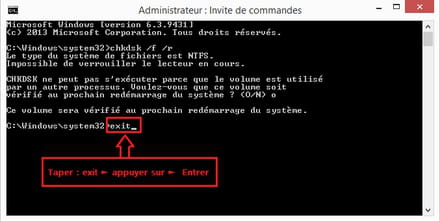

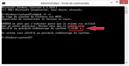

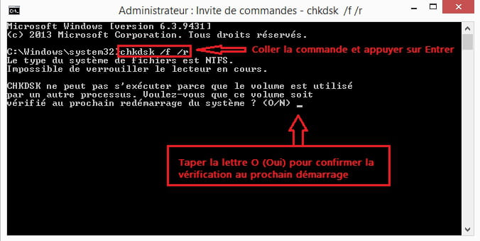

          1 - Pour tester le disque :

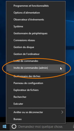

          ► Lancer "l'invite de commande en administrateur"
          ► Cliquer droit sur le menu démarrer > choisir "l'invite de commandes en administrateur"
          ► Copier/coller la commande en gras ci-dessous dans l'invite de commandes :
          chkdsk /f /r
          ► Taper la lettre o pour confirmer la vérification au prochain redémarrage du PC
          ► Taper Exit et appuyer sur Entrer
          ► Redémarrer le PC ... La vérification commence ... cela peut prendre du temps. Rester patient pendant la procédure, ne pas éteindre le PC temps qu'il n'a pas terminé son travail de vérification:

          1. bon bah il plante :
            j'ai fait chkdsk et après impossible de redémarrer
            et là il plante avant même que je puisse faire quoi que ce soit
