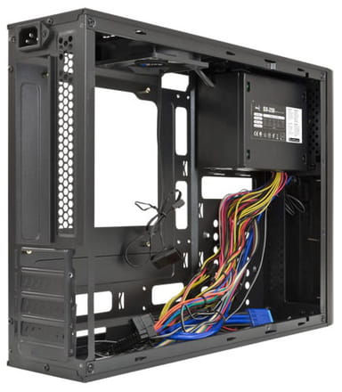

Contributeur>>> Aerocool CS-101 Slim <<< = 29.90 € + port 5.99 €
- tu n'auras pas de port USB 2.0 en façade , ni de port USB 3.0
- c'est une alimentation >>> SFX <<< uniquement = 44€90
- si tu ajoutes une carte graphique , c' est du low profile -
