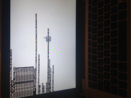

Je m'adresse a vous car j'ai un problème qui dure depuis un moment avec mon mac, à la base, mon mac s'est arrêté de fonctionner a cause d'un problème du disque dur ( selon apple) j'ai donc opté pour un SSD. Cependant, a l'utilisation beaucoup d'appli crashait et le mac finissait pas redémarrer tout seul. Apres de nombreux aller retour avec un réparateur agrée Apple, impossible de régler le problème.. Et maintenant quand je l'allume il affiche des lignes de codes ( photo ci joint ). Selon le réparateur ce n'est pas un problème materiel... Je les sens moyen motivés a réparer mon mac qui n'a que 4ans.....
Connaissez vous ce problème ?

    Essayes de démarrer sans les extensions, en tenant la touche shift (Maj temp) enfoncée, le Mac démarre t-il ?
    https://forums.commentcamarche.net/forum/affich-37641569-entretenir-et-reparer-macos-x-10-12-10-13-et-suivants
    Il est possible que, en dehors d'un problème logiciel, tu aies un problème de barrette mémoire, défectueuse ou mal positionnée dans son logement, à vérifier donc.

      Alors j'ai un peu avancé sur le sujet, j'ai fait un démarrage avec Recovery Internet ( Cmd alt R) ils me proposent d'installer OsX Mountain Lion mais la barre de chargement de l'installation tourne en rond, au bout du temps restant ca recommence etc etc...
      1. dede74000 Messages postés 26996 Date d'inscription   Statut Contributeur Dernière intervention   5 370 > Batou3 Messages postés 5 Statut Membre
        Tu postes depuis quel ordinateur, celui a problèmes ou un autre, sous mac OS 10.11 ?
    2. Batou3 Messages postés 5 Statut Membre
      Je poste depuis un autre Macbook pro retina.. J'ai envi d'installer une autre version d'os X que El capitan sur l'ancien car c'est à partir de la que tout a commencé j'ai l'impression.. De base il avait Mountain Lion. Maintenant il démarre uniquement par recovery Internet mais l'installation de mountain lion tourne en rond.. tu aurais une solution a ce pb ?
        Tu as Mavericks sur une clé USB . si oui, il te suffit de l'insérer, de démarrer dessus (touche option enfoncée au démarrage) quand tu arrives sur la fenêtre d'installation, tu vas dans le menu utilitaires, tu lances l'utilitaire de disque, tu formates le disque en suivant cette aide :

        Combien de mémoire as-tu d'installé ? ce MBP 13", s'il est bien "mi 2012" peut recevoir 16 Go de mémoire de type 2 - 204-pin PC3-12800 (1600 MHz) DDR3 SO-DIMM, mais avec 8 Go, ça reste bien fonctionnel, avec moins, ça se traîne.

    Alors j'ai un peu avancé et j'ai fait une installation de Yosemite qui plante a cause " d'essential.pkg" : au niveau de l'estimation de temps ca me met un décompte puis ca repart sur 3h etc etc et ensuite message d'erreur sur essential pkg...
    J'ai lu quelque part que ce serait du a un RAM tierce, en effet j'ai changé la RAM il y a longtemps et le ssd suite a ce problème récemment.
    Je vais essayer de remettre la RAM d'origine et installer tout ca...

    Bonjour, voilà j'ai résolu mon problème après plusieurs mois d'aller retour chez un revendeur certifié Apple globalement incompétent visiblement...
    L'installation de Yosemite à partir d'une clé USB bootable ( clean installation ) s'est déroulé comme prévu après que j'ai enlevé les 8go de RAM que j'avais acheté et remis les 4go d'origine, le mac fonctionne parfaitement !
      Donc, comme suspecté, problème de barrettes mémoire, pas la bonne référence sans doute.
      Si tu les as achetées dernièrement, tu les rends et te fais rembourser, ou tu les échanges contre des barrette de la bonne référence, donnée dans un précédent message, ou par autre chose.
