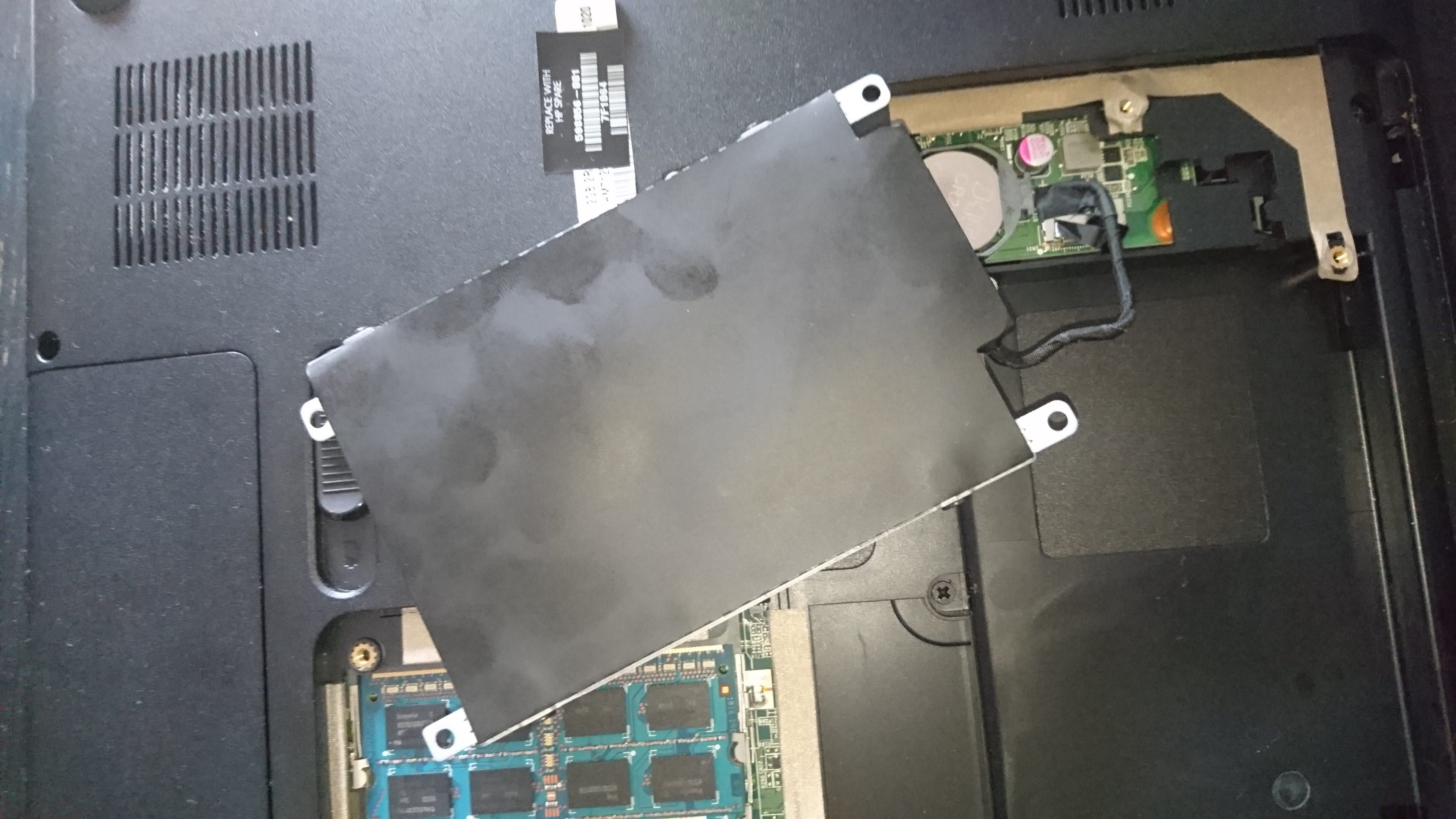

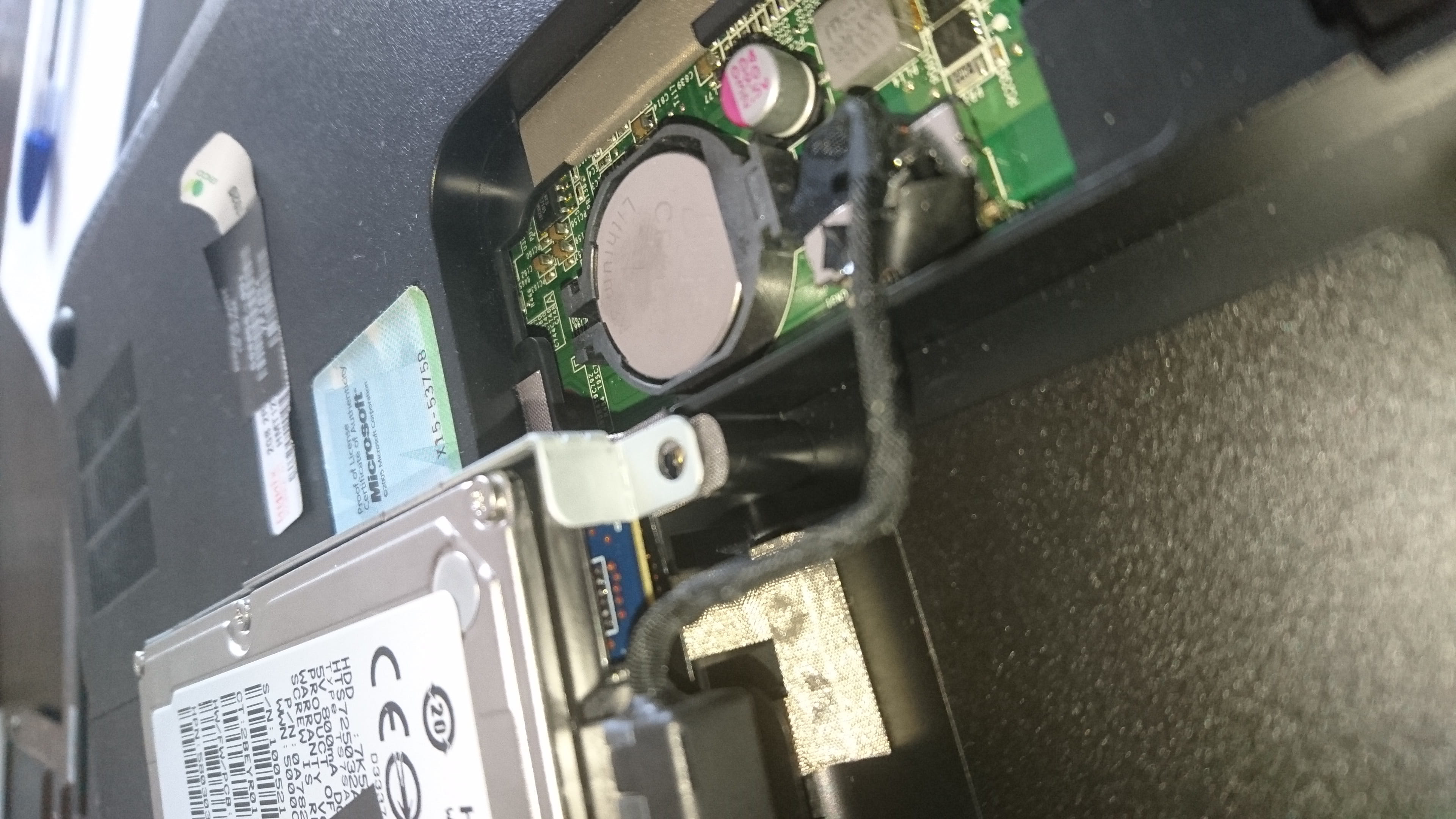

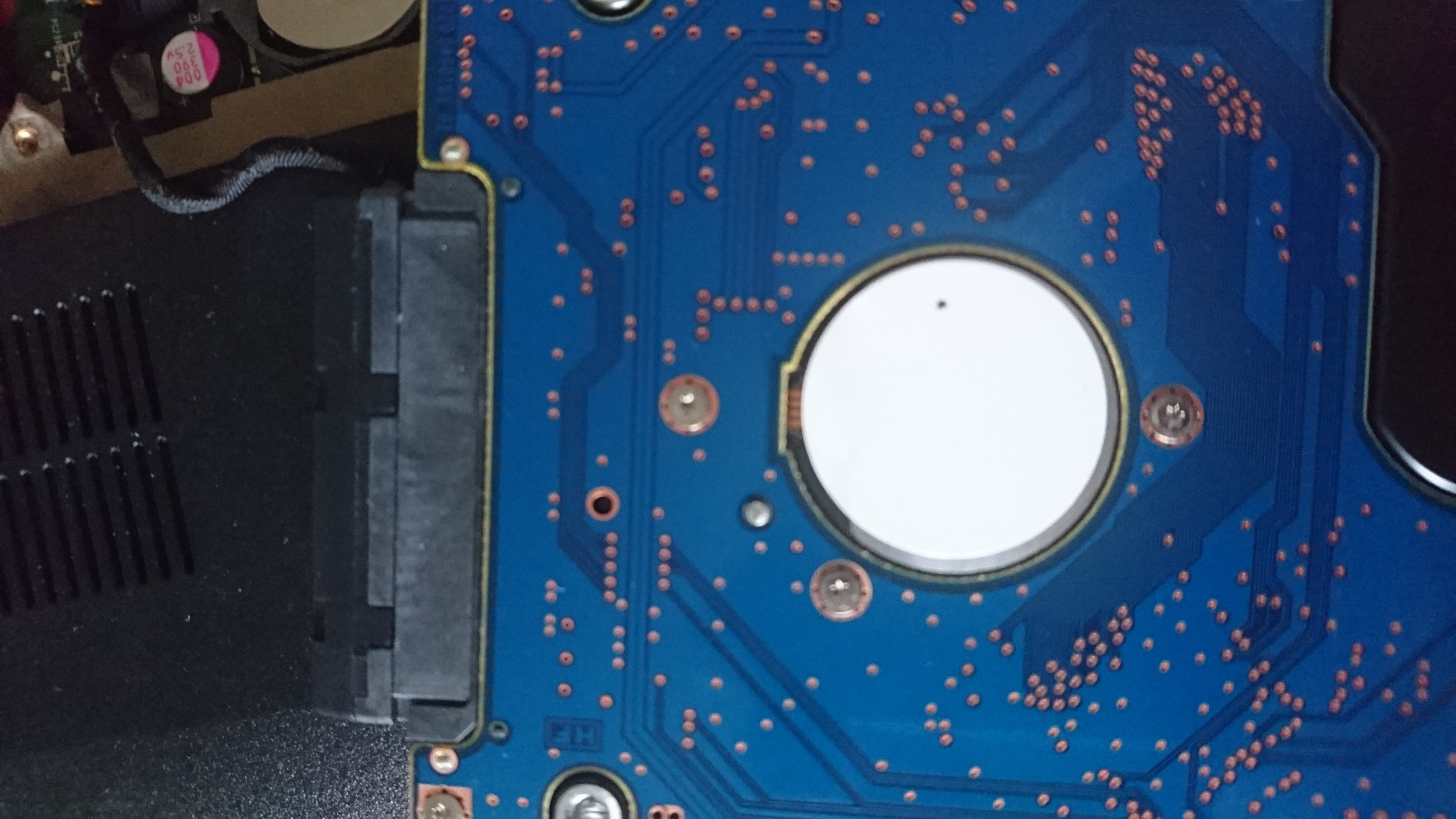

    1. Bonjour merci à toi. Oui ça ressemble à ça mais je n'arrive pas à le "détacher" j'ai ouvert le capot et j'ai dévissé le support du DD de la carcasse du PC. Mais après je bloque je veux pas trop tirer dessus comme un bourrin :/
    2. Contributeur
      il se peut qu'il faille le coulisser et ensuite le soulever
    3. @mushu14J'ai retiré quatre vis qui fixaient le tout au reste du PC lui même.
      As tu vu les photos ci bas?

    1. Merci je viens de mettre trois photos ci bas.
  3. Il y a probablement 2 ou 3 petites vis fraisées sur l'épaisseur du caddy....

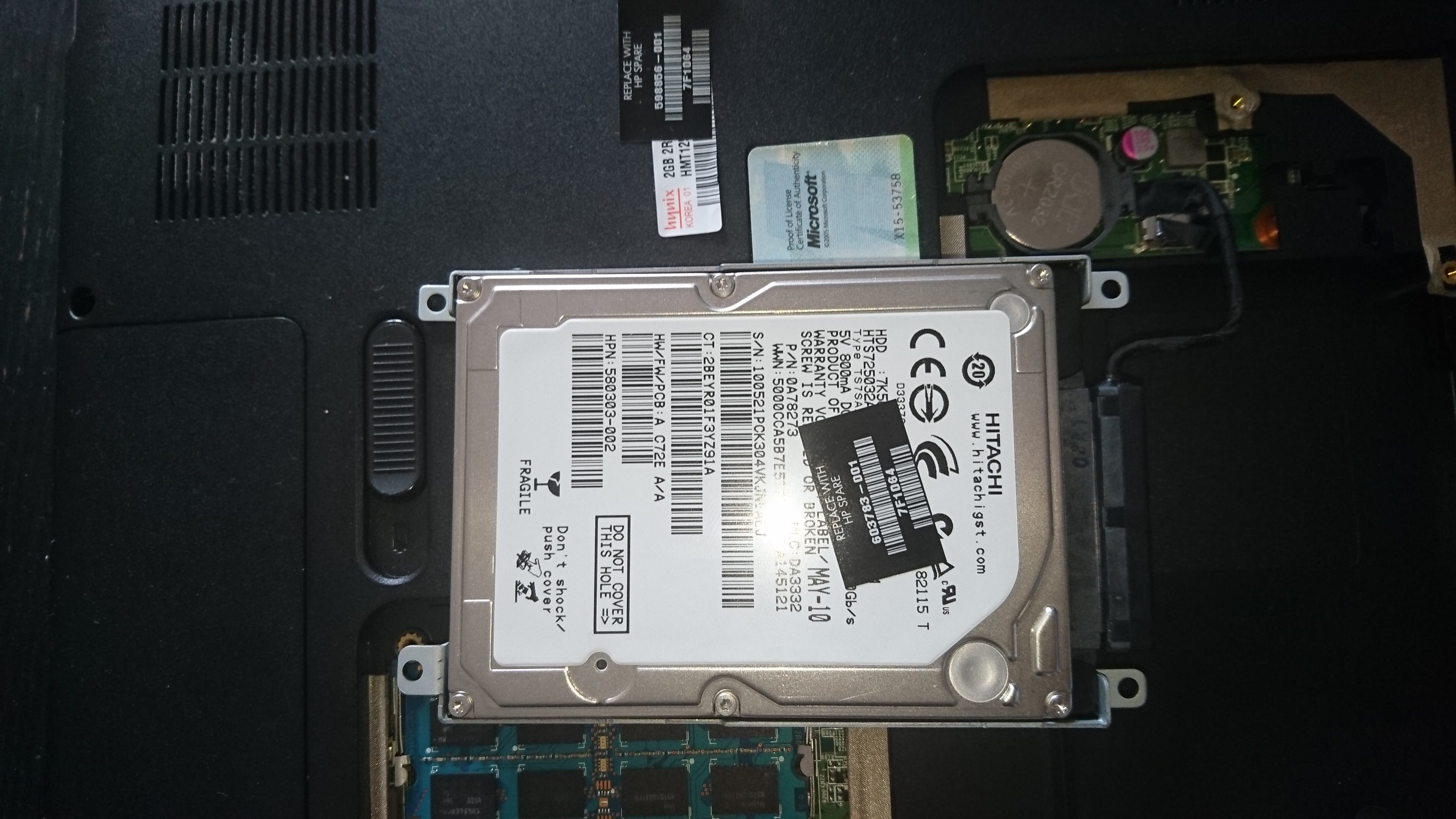

  4. Le caddy, c'est le support qui sort et dont tu peux extraire le >DD en enlevant les vis que l'on voit sur ta dernière photo....
    1. Ok bah quand je les enlève je découvre ce que je vois en dernière photo ci-dessous

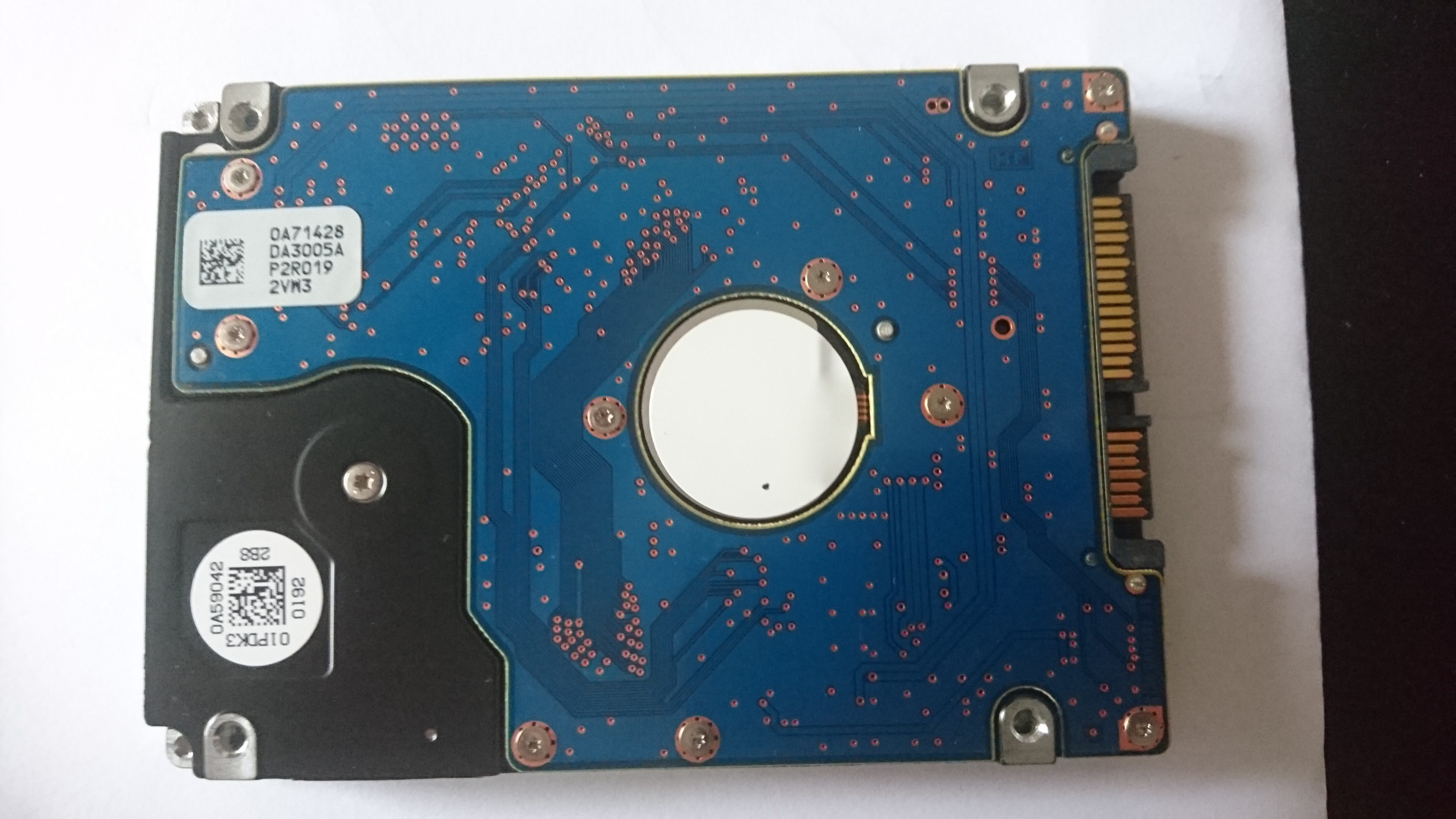

      1. HP Pavillon D7 et le disque dur est un Hitachi
        J'ai essayé de mettre des photos du DD (dévissé de son support) mais j'arrive pas par smartphone.
    2. Voici des photos de ma "bestiole"
      SATA ça me parle pas... Si besoin je fais d'autres photos

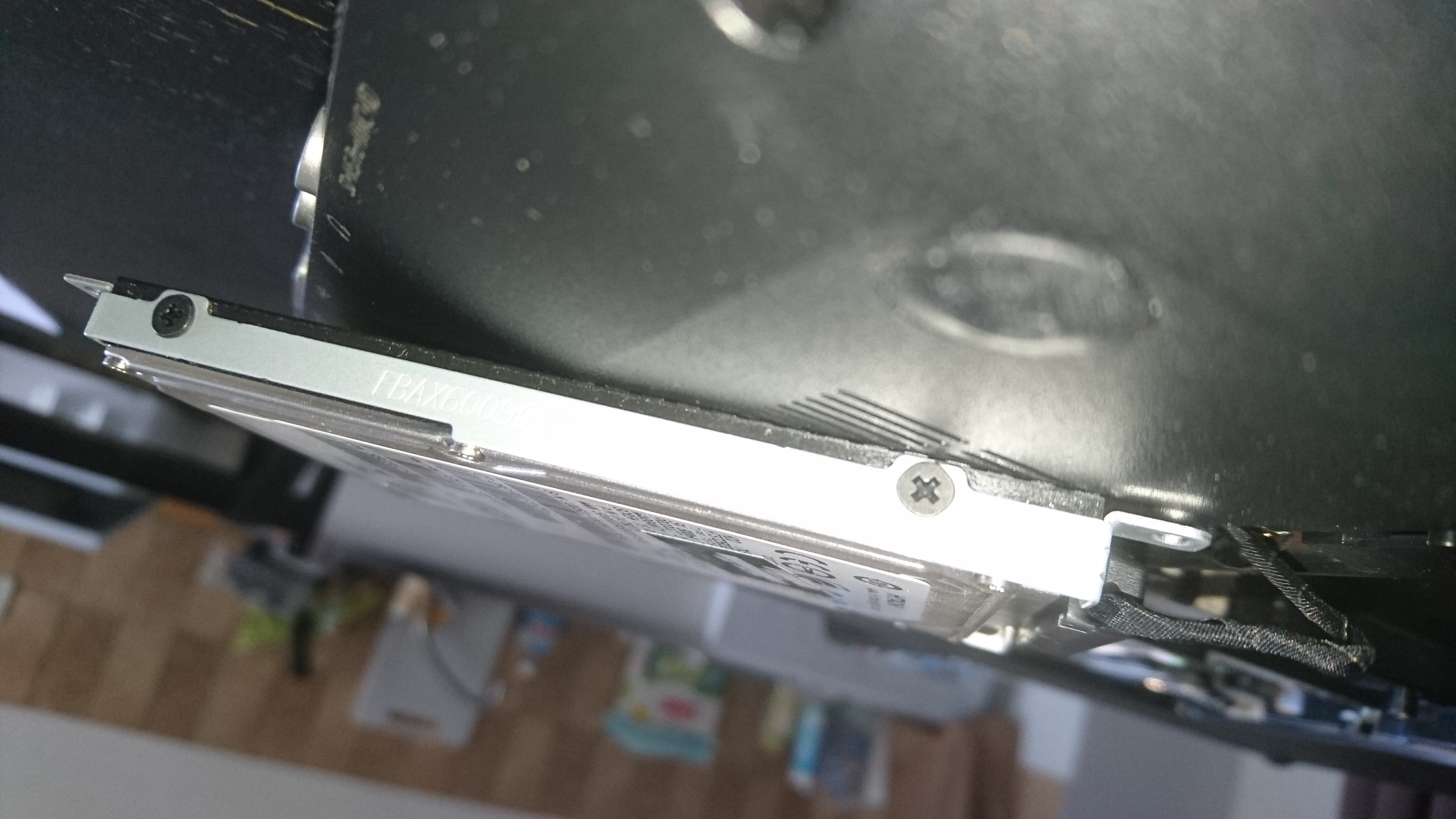

        y a des vis sur le coté
      2. @mushu14Oui y'en à mais ça va l'ouvrir ?!!!
      3. Contributeur
        ça va te permettre de sortir ton disque
      4. @mushu14C'est pas le truc qui se fait en salle spéciale? :D
      5. Contributeur
        non, en salle blanche c'est l'ouverture totale du disque, chose que tu ne fera pas !
    3. In fine je dois voir ça ?!!!
      1. A mon avis disque dur propriétaire avec sa connectique bien à lui.
        La merde quoi!!!
      2. Contributeur
        non, juste un cable
      3. @Papounet17000Bah en tout cas je n'arrive pas à désolidariser le cordon au restant à moins de devoir titrer comme un malade lol
      4. Toutafé ! ;)

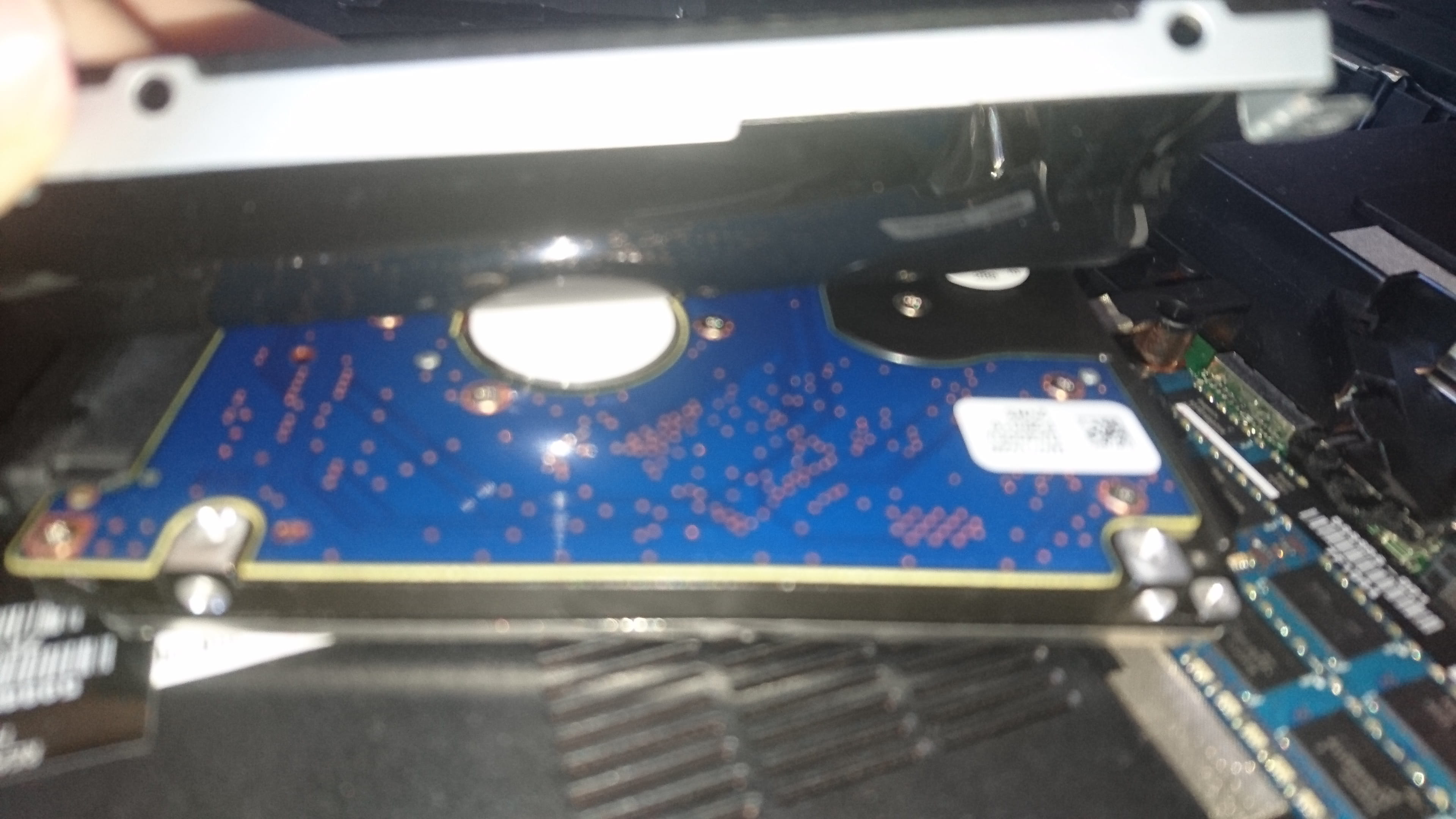

    4. Voilà comment ça se présente, ça bouge un peu à force de tirer mais ça a l'air coriace
        faut tirer un peu quand meme, mais bien droit !!!
      2. @mushu14J'ai posté une photo du résultat ci bas. J'ai bon?!!
    5. Bon à priori j'ai réussi ?!!! Bien droit ben j'ai fait au mieux.
        et bien voila, impeccable
