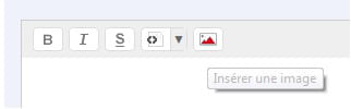

  7. raspey Messages postés 9414 Statut Membre 249
    dans cette page web tu cliques sur Répondre au sujet
    tu vas sur le petit icone "insérer une image"
    1. Yayatat Messages postés 31 Date d'inscription   Statut Membre Dernière intervention
      Sa ne marche pas et de tout façon PN vois pas beaucoup car c'est petit
