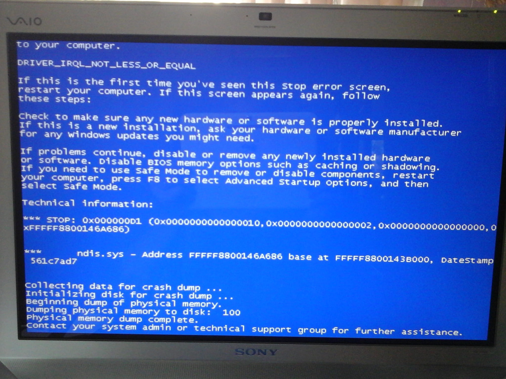

Les problèmes persistent sous une autre forme !! Cette fois mon ordi affiche un écran bleu assorti d'un texte en langue anglaise et d'un bruitage intempestif.
Je pense avoir joint le texte qui apparaît sur mon ordi en pièce jointe de telle sorte que vous puissiez comprendre ce qui survient.
J'ai bien sûr besoin de votre aide. Mon ordi a été formaté il y a environ un mois !!
Merci par avance.
Ginette83600
  1. bonsoir tout d'abord est ce que l'ordi arrive a demarrer correctement ?
      Oui. Mais dès que je mets le mot de passe l'écran bleu apparaît en vrombissant.
        Après avoir questionné un réparateur, il semblerait que la carte mère soit hors service !!
        Est-il possible de la changer sur un ordi Sony ? On me dit que non !!
        Merci pour votre aide.
      2. @willy83700Salut c'est typique de la carte mère.
        par contre pour la changer c'est chaud patate.
        faudrait retrouver les références et niveau coût, c'est pas donner.
        par contre quand tu as installé fraichement Windows ça ne te l'a pas fait?
      3. Bonsoir. Le réparateur me dit qu'il est impossible de changer la carte mère parce qu'elle est soudée à l'appareil. Comment savoir avec certitude qu'il s'agit bien de la carte mère qui pose problème !! Cet écran bleu voilà bien 3 fois qu'il se manifeste. Le dépanneur (un autre) a alors formaté mon ordi, mais cela a duré 3 voire 4 semaines avant que cela recommence. Je pense donc qu'il y a effectivement un réel problème. J'envisage de le remplacer. Que me conseilleriez-vous en remplacement puisque Sony apparemment ne fait plus d'ordi ?
        Merci et bonne soirée.
      4. @raspeyJe reprends ce qui est indiqué sur la facture : UNCEN SONY VAIO VGC-JS4EG/S et au dos de l'ordi : model PCG-2PM1M - 19.5 - Windows 7 - acheté en 2010
