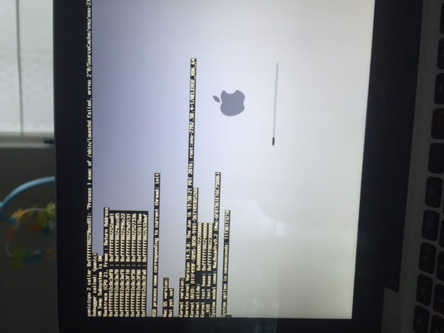

Voilà ne vous explique mon problème, j'ai effectué la mise à jour "El captain" ... Oui un peu tard mais notre macbook pro nous sert très peu à part pour stocker et travailler des photos et de la musique.
Voilà que l'installation se passe correctement jusqu'au moment du redémarrage (automatique) du mac... La, ecran blanc (ou gris) avec la pomme et barre d'avancement qui bloque quasi tout de suite. Je lis alors les forums ou je vois qu il faut tenter le mode sans echec et d autres astuces (maj gauche enfoncée au démarrage etc), tout cela sans succès. Du coup, hier soir, j'abandonne.
Ce matin, je retrnte ma chance et voilà que la barre de chargement avance jusqu'à +/- 25% et la je reçois un message d'erreur "votre ordinateur a redémarrer en raison d'un problème"... Puis j'ai des messages d'erreur "panic (cpu 2 caller 8xffffff80229bcc05)
Est-ce que quelqu'un aurait une idée du problème?
Un grand merci

Ton probleme ressemble pas mal à celui-ci:
Macbook permanently crashes while updating to El Capitan
Teste les solutions proposées.
Ritchi-
Pour que le Mac te propose le disque interne habituel, il ne faut pas avoir démarrer le Mac depuis ce disque interne habituel: il faut démarrer le Mac depuis la partition de restauration autrement dit avoir démarré le Mac en appuyant sur Commande et R et ne relâcher ces touches que lorsque le logo Apple apparaît. Le démarrage est terminé lorsque la fenêtre Utilitaires OS X apparaît. Ensuite il faut sélectionner "Réinstaller OS X" dans la fenêtre Utilitaires OS X, puis suivre les instructions qui s’affichent à l’écran.
