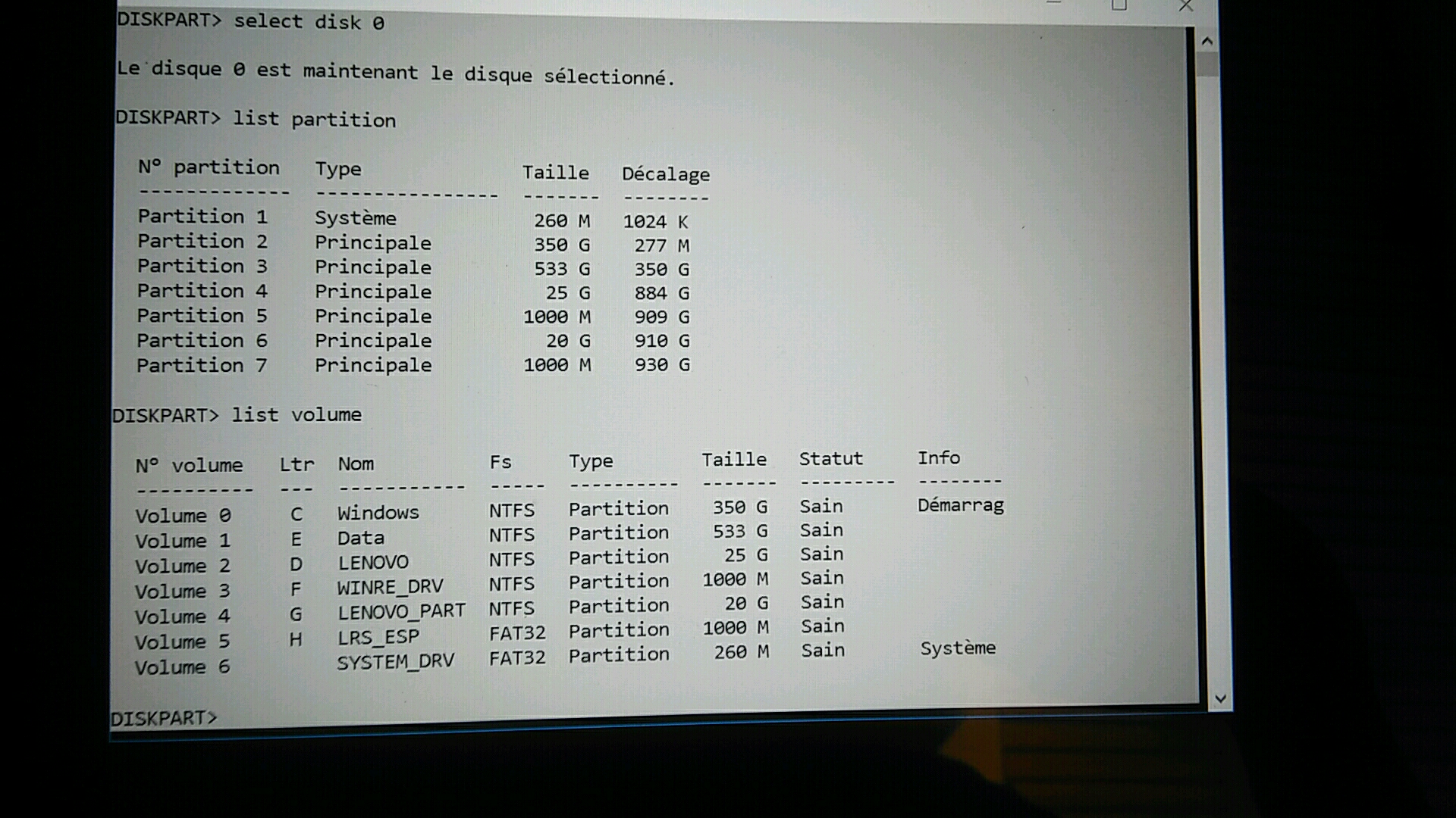

    ha ça change tout si elle font 1 000 Mo, je commençais à être perplexe..
    après un petit tour sur internet, je viens de tomber sur un cas similaire au tien, (forum anglais)
    la personne a installé w7 en dual boot avec w8, et a eu les trois mêmes partitions que toi.
    choses apparemment normal d'après la communauté de Lenovo..
    ces partitions ont toujours existé, mais étaient cachées.. d'après leurs dires.
    le problème étant que personne est bloqué en mode sans échec comme toi...
    je t'aurais bien dis de revenir en arrière via un point de restauration, mais ça changera rien au niveau des partitions et du problème surtout..
    je commence à etre à court d'idées surtout pour te sortir de ce safe mode.
    si via msconfig on peut pas modifier, et qu'en rebootant de façon classique tu attéris constamment en safe mode, je vois pas trop comment en sortir..
    ta partition Data est vide, celle de l'OS contient environ 40 Go, donc t'as des programmes, et peut-être même jeux.
    dans ton cas, tu pourrais faire une actualisation de w10.
    si tu actualises, toutes tes partitions devraient rester, elles concernent toute ta recovery, et une dédié à la sauvegarde des pilotes d'origine, même si il existe une alternative.
    mais j'ai quand même l'impression qu'elles se sont multiplié ses partitions, ou alors Lenovo fournit un sacré bordel d'origine..
    mais si c'était mon pc, je formaterais le disque dur complètement, et ferais une clean install via clé usb.
    ce que j'ai fais sur mes pc, plus aucun à sa partition Recovery, et ils vont bien, très bien même, ils ont jamais aussi bien fonctionné ;)

      Je m'excuse si je reviens encore vers vous, je suis décidé de réinstaller W10, et là, il me dit que:
      Windows ne peux pas être installé sur ce disque. Le disque sélectionné est du style partition GPT.
      Je vous demande encore de m'éclairer sur la marche à suivre .
      Merci d'avance.

  5. darkleopard Messages postés 7926 Date d'inscription   Statut Contributeur Dernière intervention   1 184
    Re.
    c'est bien rare ce genre de message, mais l'explication est toute simple.
    t'as tenté de réinstallé windows via une clé usb.??
    si oui, tu l'a préparé comment pour la rendre bootable.??
    avec Rufus.??
    et t'es sur de bien booter en UEFI avec ta clé usb.??
