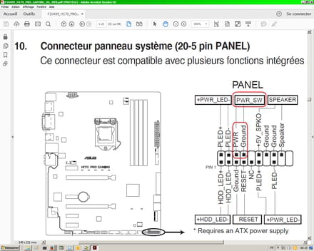

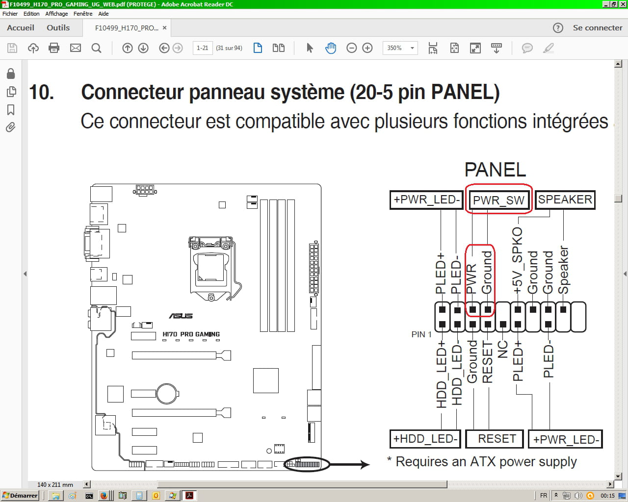

Salut
Il faut démarrer avec le minimum, à savoir:
1- Alim + carte-mère + proc et ventirad + 1 seule barrette mémoire + carte vidéo relié à l'écran + petit haut-parleur du boîtier relié à la carte-mère (s'il y en a un > ce qui permet d'écouter les BIPS d'erreurs au démarrage) ET C'EST TOUT !!! (pas de HDD ni SSD ni lecteur/graveur ni clavier ni souris) > démarrer en reliant les fiches POWER_SW sur la carte-mère:
