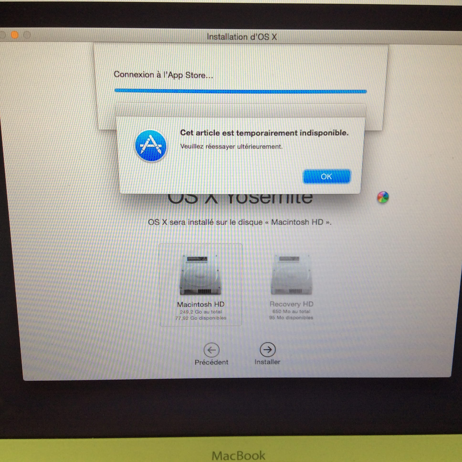

      Correction: si je vais sur réinstaller OS X dans Utilitaires OS X, j'arrive sur les 2 disques:
      Macintosh HD et Recovery. Je sélectionne le disque Recovery HD grisé et un message apparait: ce disque est verrouillé

    Je vais sur réinstaller OSX dans Utilitaires OS X, j'arrive sur le choix entre les 2 disques Macintosh HD et Recovery Disc
    Recovery est grisé et verrouillé (cf image ci-dessous)
    Et si je sélectionne Macintosh HD la deuxième image ci-dessous apparait.
    C'est à se taper la tête dans les murs.
    1. dede74000 Messages postés 26996 Date d'inscription   Statut Contributeur Dernière intervention   5 370
      On ne peut pas installer (réinstaller) OS X sur "Recovery HD" puisque c'est la partition de secours, comme déjà dit.
      Le problème vient donc du serveur Apple, j'ai déjà vu ce problème, je cherche et je reviens.
