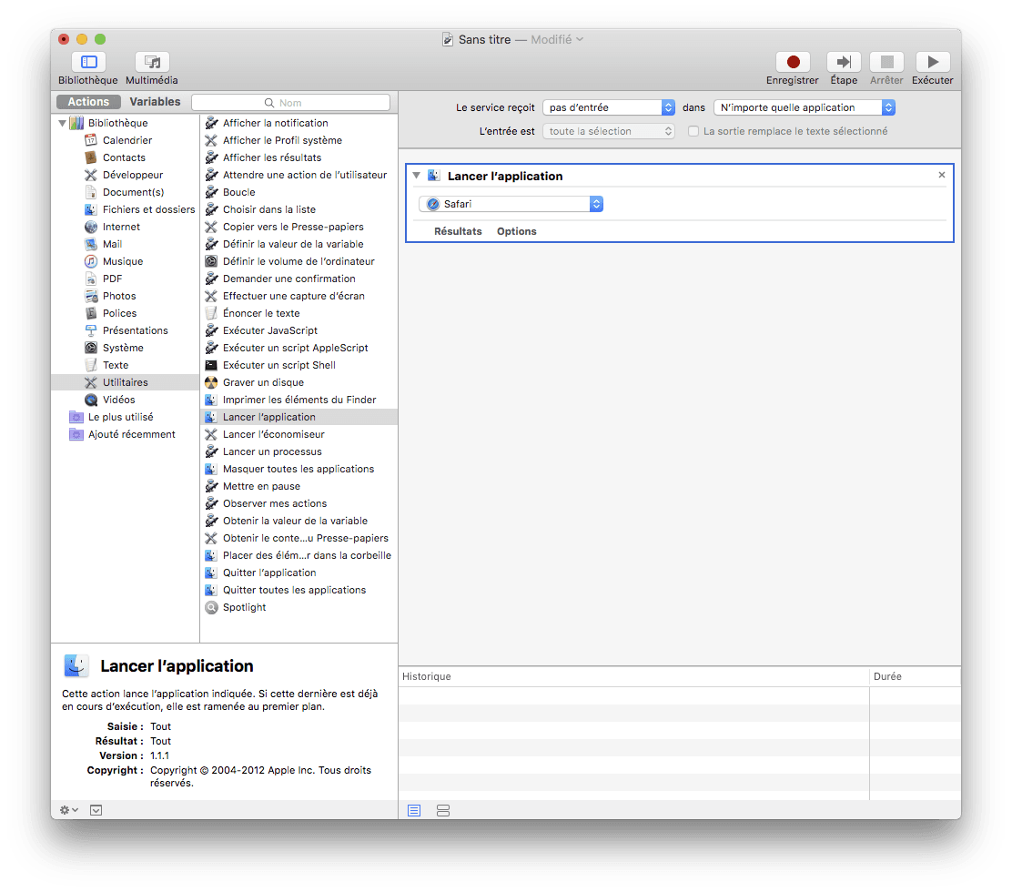

    J'en ai programmé de cette manière. Par exemple, pour lancer le Launchpad, j'utilise la touche F19 ...
    Préférences système / Clavier / Raccourcis
    Ici, avec Automator, création d'un Service pour lancer Safari, puis attribution de la touche F18 comme raccourci pour lancer ce dernier :

        Je viens de tester avec ce petit clavier, histoire d'être dans une situation proche de la tienne, et donc, pour affecter la touche F1, je dois appuyer sur fn + F1, ça fonctionne alors. Cela lorsque dans les Préférences système, la case "Utiliser les touche F1, F2 etc..." n'est pas cochée...
        Le souci doit être de ce coté là. Essaie d'utiliser le visualiseur de clavier, accessible depuis la barre des menus si tu as coché la case pour, pour vérifier les actions sur le clavier.
