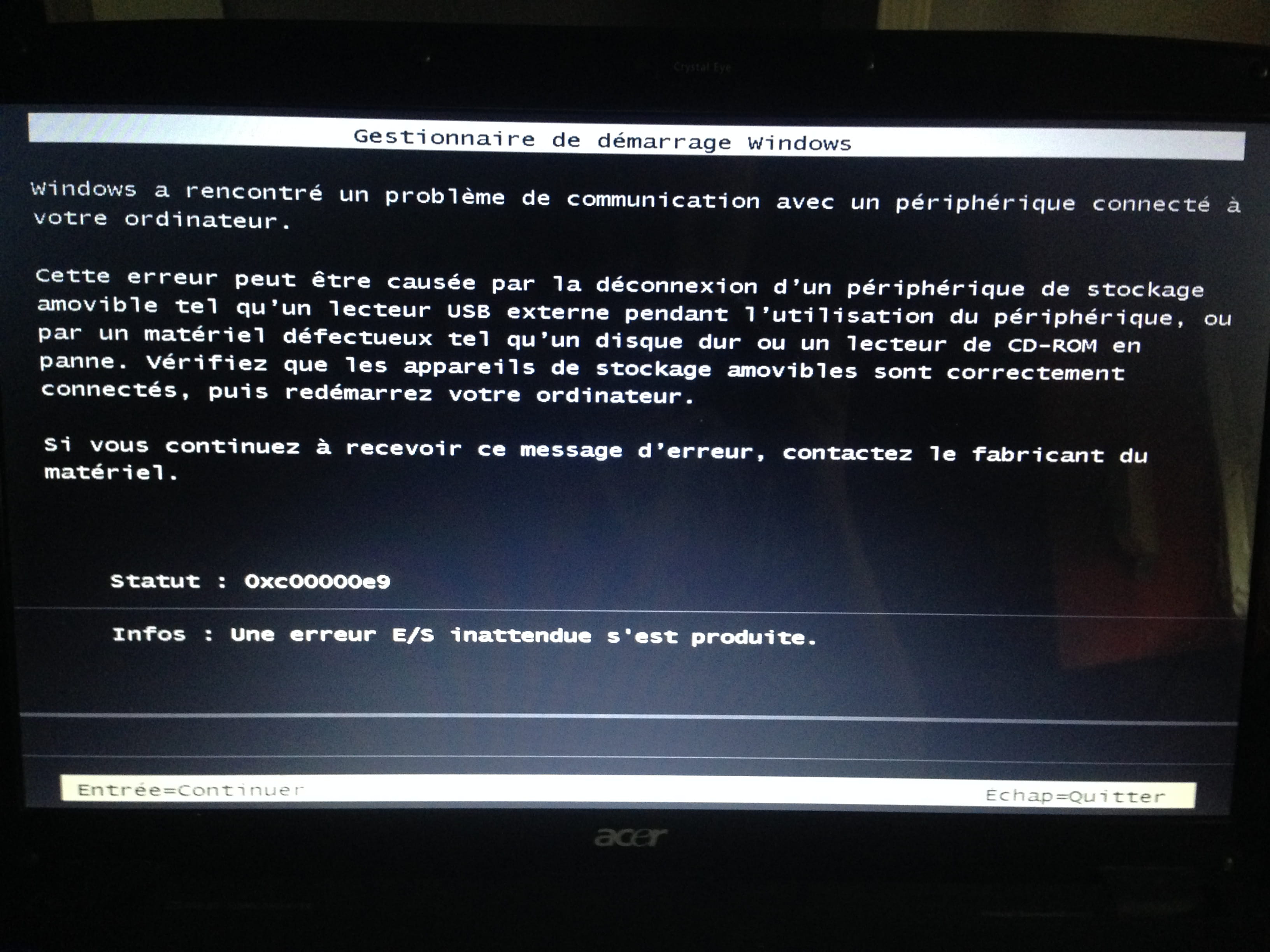

Voila j'ai un pc portable depuis 2004 sous Windows Vista, formater et passer sous Windows 7 en 2014,
Il a toujours bien marché jusqu'à présent, évidement j'ai tapé dessus la semaine dernière je m'explique j'ai voulu posé ma main sur le bureau sauf que ca a tapé sur l'ordinateur, j'ai pas vu j'ai tapé dessus, le disque etait a 2,3 cm de là où ma main à atterris.
Écran figé, je force l'arrêt, je rallume j'ai une image, écran
Noir, deux options s'offrent à moi démarre normalement si je redémarre comme ca il me fait la boucle éteins rallumer et me remet au même endroit
Ou démarrer (avec ou sans) l'ems Windows (je sais plus), j'ai cette image
Erreur E/S j'imaginé que le disque dur est illisible,
Sauf que je dois récupérer des données dessus
Si vous avez des idées merci d'avance
PS : évitez les tu peux formater, tu peux racheter un disque dur, etc
Ce qui me faut c'est un moyen de récupérer les choses dessus,
J'ai pensé à démonter le disque dur et voir si c'est pas la tete qui est bloqué sur le disque ou endommagé

J'ai aussi fait un autre test, j'ai mis ce disque dur en disque secondaire sur un W xp, il m'a fait erreur de pagination, j'ai fait chkdsk
Il m'a trouvé un grand nombre de fichier illisible -

Salut à toi merci de ta réponse, alors je suis tjr sur la vérification des erreurs, il fait segment par segment.....
Ce matin je suis au fichier 24 000....
J'ai voulu ouvrir le fichier et il m'a répondu que ce N'allait plus une erreur de pagination mais juste qu'il "n'était pas accessible, paramètres incorrect"
Je n'ai aperçu aucun .Chk ou found000
Il y a vraiment que ce type de fichier à la suite, illisible illisible,
Dans ces cas là, la machine supprime les éléments ou elle les laisse sur le disque ?
J'ai essayé de faire aussi avec la fonction sauvegarde Windows sur un autre DIsque dur externe, fichier introuvable
