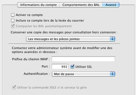

Au bout d'un moment, s'affiche ce pop-up:
Alerte: il existe peut-être un problème avec les serveur de courrier sur le réseau.
Le serveur a renvoyé l'erreur La connexion au serveur "pop.sfr.fr" sur le port 993 a expiré.
Je me suis rendu dans Préférences>Comptes, pour y regarder de plus près, et j'ai découvert que je n'avais pas coché une case intitulée "N'utiliser que ce serveur". L'erreur peut-elle venir de là? J'en doute, mais qui sait?

YOUPIIIIIIIIIE!
re!
voici une info qui, me semble-t-il, est propre à tirer d'embarras un certain nombre de
personnes, je pense:
Contrairement à ce que Mail choisit "par défaut", le bon port
n'est plus 993, mais 995, dans le cas d'un serveur entrant de type "pop"!
Je viens d'en faire la modification (tout-à-fait par hasard, au demeurant!), et cela
fonctionne parfaitement!
Donc, en admettant que, suite à cette manoeuvre, mon Mac ne m'explose pas à la figure
dans un grand ricanement sardonique, ou que je ne me retrouve pas dans les petits
papiers des Services Secrets, la solution était bien ce changement de port.
