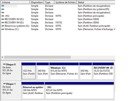

  3. snoopy80320 Messages postés 142 Statut Membre 22
    voila capture d'écran demande , c'est le disque 1 qui concerne la conversation

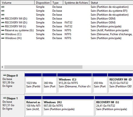

  4. snoopy80320 Messages postés 142 Statut Membre 22
    Je voudrai savoir si j'ai bien partitionné le disque 1 s'il vous plait? merci

  7. jeannets Messages postés 28417 Date d'inscription   Statut Contributeur Dernière intervention   Ambassadeur 6 607
    Il y a des choses étranges dans tes disques... Le boot Manager de 100 Mo est sur le disque G: du disque 1 et le Windows est en C: sur le disque "0"
    On dirait un couple séparé qui vivent chacun de leur côté, alors qu'ils sont intimement liés...! A mon avis, ça devrait etre sur le même disque physique..??
    Par ailleurs, je vois une partition EFI et aussi une partition OEM... Ce qui laisse penser que ton PC est équipé d'un windows version OEM et UEFI...
    ... Ce qui veux dire que ce PC est pieds et poings liés à Microsoft, via son constructeur...Tu ne pourras rien installer d'autre que le Windows OEM initial de ce PC... Toute autre tentative d'installation d'un autre system est pour ainsi dire voué à l'échec... ou par la suite à de nombreux problèmes
    Tu a oublié de nous raconter sa vie un peu compliquée..
  8. snoopy80320 Messages postés 142 Statut Membre 22
    bonsoir le disque 0 est celui de mon pc perso et il es comme sa a l'origine et je peut pas y toucher car il est encore sous garantie le pc et le disque 1 c'est celui du pc a réparer . Je l'ai brancher en disque dur externe sur mon pc perso pour pouvoir faire la capture d'écran , car suis celui a réparer j'ai pas encore remis les pilote pour internet etc...

  14. phil2k Messages postés 10841 Date d'inscription   Statut Contributeur Dernière intervention   2 339
    Je pense que vous vous y prenez mal .
    Créer une partition "recovery" , comme ca , ne sert a rien si vous n'y mettez pas ce qu'il faut pour le recovery.
    Votre pc possede , semble -t-il , un bios UEFI .
    Le disque 1 est préparé pour un bios "legacy".
    Si vous voulez installer Win7 , faites le sur le pc en question .
    Sur le votre ,vous n'y arriverez pas
