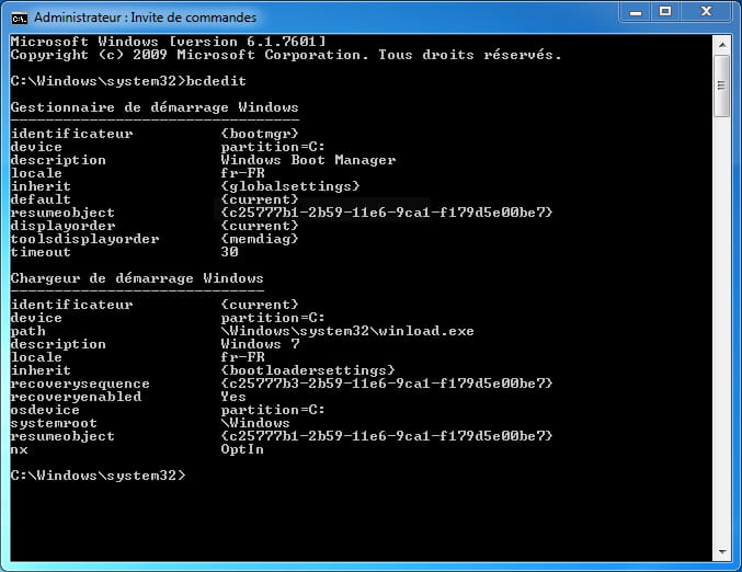

Mais depuis que j'ai installé W7 64b sur la partition c: au démarrage du pc on ne me propose plus de choisir l'un ou l'autre c'est ce dernier qui boot directement alors que je n'ai pas touché a la partition de W7 32b et qu'elle est toujours bien présente avec ses fichiers
avec la commande "bcdedit" voila ce que je trouve:
alors je me dis que la partion C: que j'ai effacée devais contenir quelque chose en rapport avec l'OS de la partition D:
du coup ,comment puis-je relancer l'OS manquant au démarrage?

    télécharge easybcd, dans éditer le menu démarrer tu voie les partitions qui sont déjà au boot, et dans l'onglet ajouter une nouvelle entré, bha tu choisis la partition a ajouter. easybcd, va crée automatiquement le menu dualboot
    1. c'est parfait probleme resolu, merci encore a vous :)
