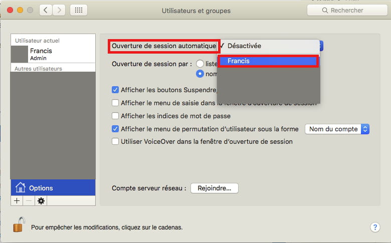

Merci beaucoup Francis. Chez moi ça ne fonctionne pas: toute la partie droite est inactive, en grisé et je ne peux vous suivre. Mais en comparant nos deux fenêtres, j'ai mis le doigt, je crois, sur quelque chose de beaucoup plus "ennuyeux" peut-être. En effet, j'ai .... 2 "invités" qui ne se font remarquer que dans certains cas et ce depuis une 15 aine de jours. Et comme je suis plus que certain que personne n'a touché à mon Mac et que moi-même n'ai jamais téléchargé d'autre que 4 applications dans Apple Store, je ne vois qu'une réponse: les responsables Apple que j'ai effectivement sollicités à cette époque, qui ont "pris la main" sur mon Mac et ont dû oublier de "fermer quelque-chose". Qu'en pensez-vous ? A moins peut-être que je doive changer de forum, après avoir bien identifié exhaustivement les "endroits" atteints pour le moment il y en a 3. Bonne journée à vous.
2 Invités ??
dans les préférences des comptes (Utilisateurs et groupes), / Options, décochez la case "Autoriser les invités à se connecter à cet ordinateur"
Si un utilisateur invité subsiste après redémarrage, supprimez le. Il s'agit peut-être d'un utilisateur non invité, mais créé pour un besoin occasionnel et portant le nom d'Invité.
Faites également une réparation du disque après démarrage depuis la partition de secours :

Hourra Francis, je vous dois une sacrée méga-chandelle ! En faisant les "exercices" que vous m'avez conseillés, j'ai réussi (bien obligé) à résoudre par la même 2 autres problèmes que je "trainais" comme un boulet. Evidemment, concernant les 2 points que vous m'avez permis de régler, après tests et retests, et comme je n'y coyais pas encore, reretests, éteignage, allumage etc ... TOUT fonctionne. Vraiment, MERCI c'est peu de le dire, et mille fois merci c'est trop convenu, mais croyez-bien que je l'entends réellement ainsi.
