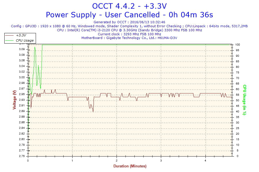

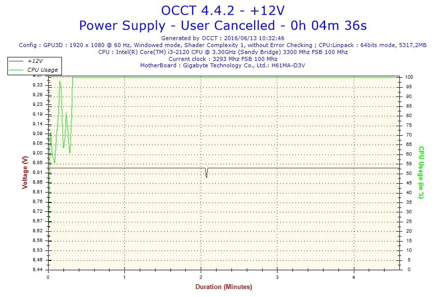

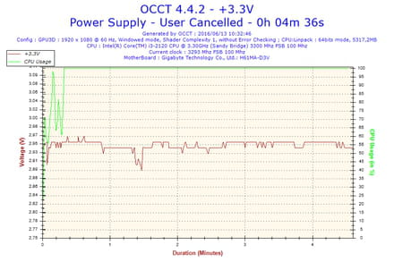

  4. fifoufou Messages postés 52 Statut Membre
    Voila quelques graphiques, le problème pourrait venir de l'alimentation? je ne les comprend malheuresement pas..
    Sinon, mon pc n'a pas encore crash aujourd'hui depuis bientot 45min
  6. clement62123 Messages postés 78 Statut Membre
    si tu as une autre alimentation tu peux essayer ca coûte rien
    tu peux aussi changer ta pâte thermique ça aidera au refroidissement du processeur l'ancienne doit être sèche
