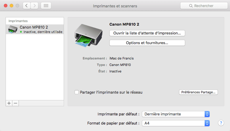

    Pas besoin d'aligner les têtes d'impression si l'impression est correcte. Faut d'abord voir ce que donne une impression.
    Quand vous allez dans Préférences système / Imprimantes et scanners, est-ce que l'imprimante est sélectionnée dans la barre de gauche ?
    exemple :
    si oui, que se passe-t-il lorsque on demande une impression depuis l'un des logiciels sur le Mac ?
