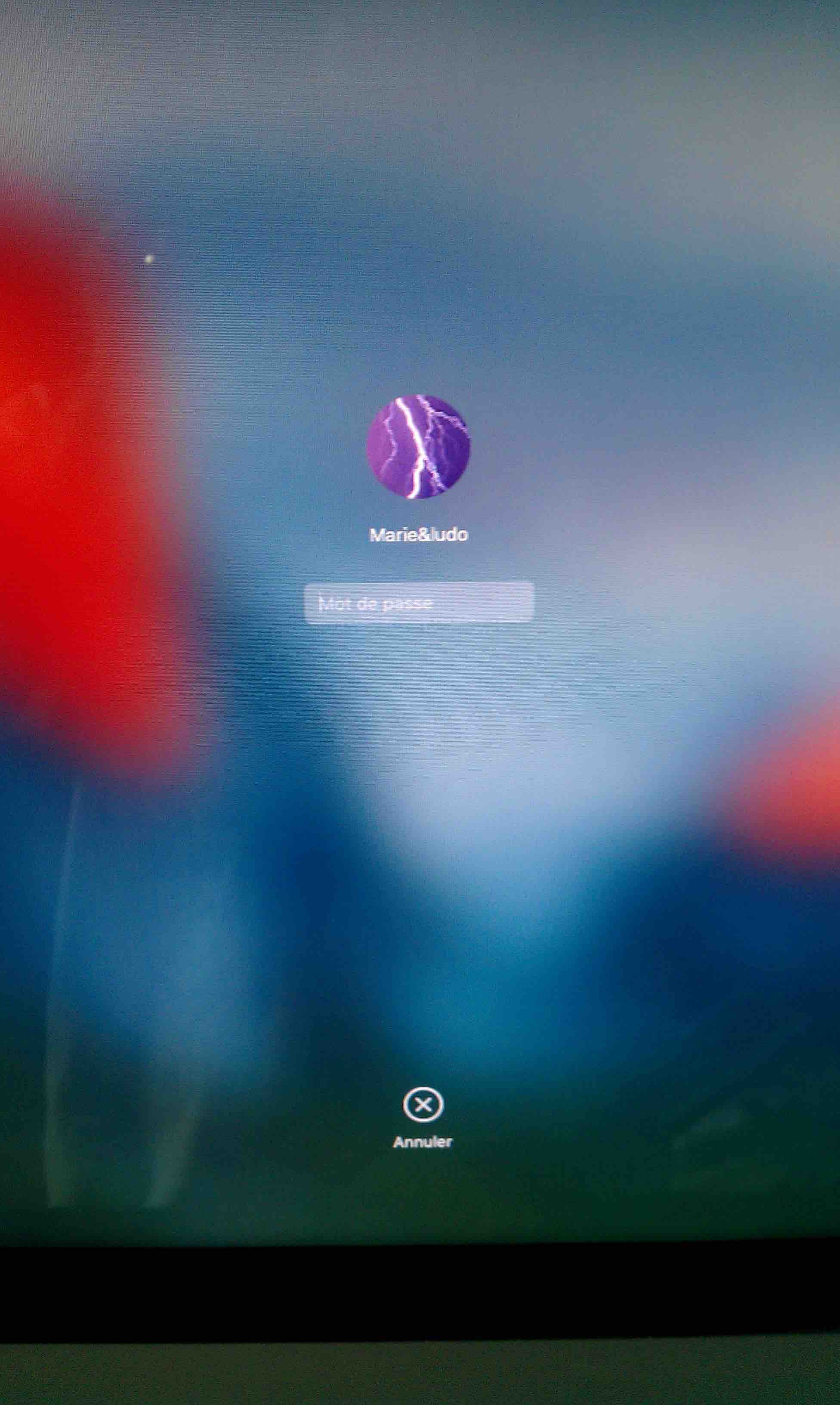

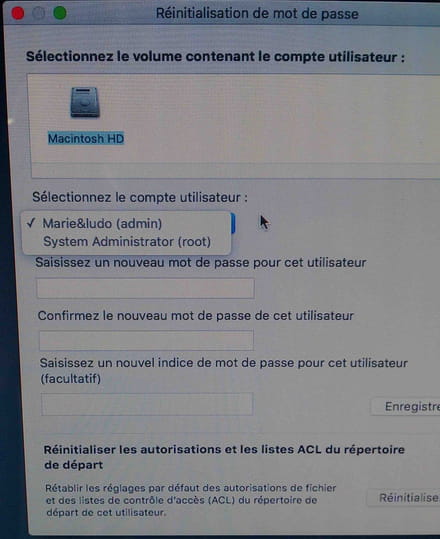

j'ai changé les mots de passe des 2 sessions + ACL : Marie&ludo et Root. Après le redémarrage, j'arrive sur cette page :
A ce niveau, quand j'essaie avec Marie&ludo, le premier mot de passe fonctionne, puis j'arrive à cette page :

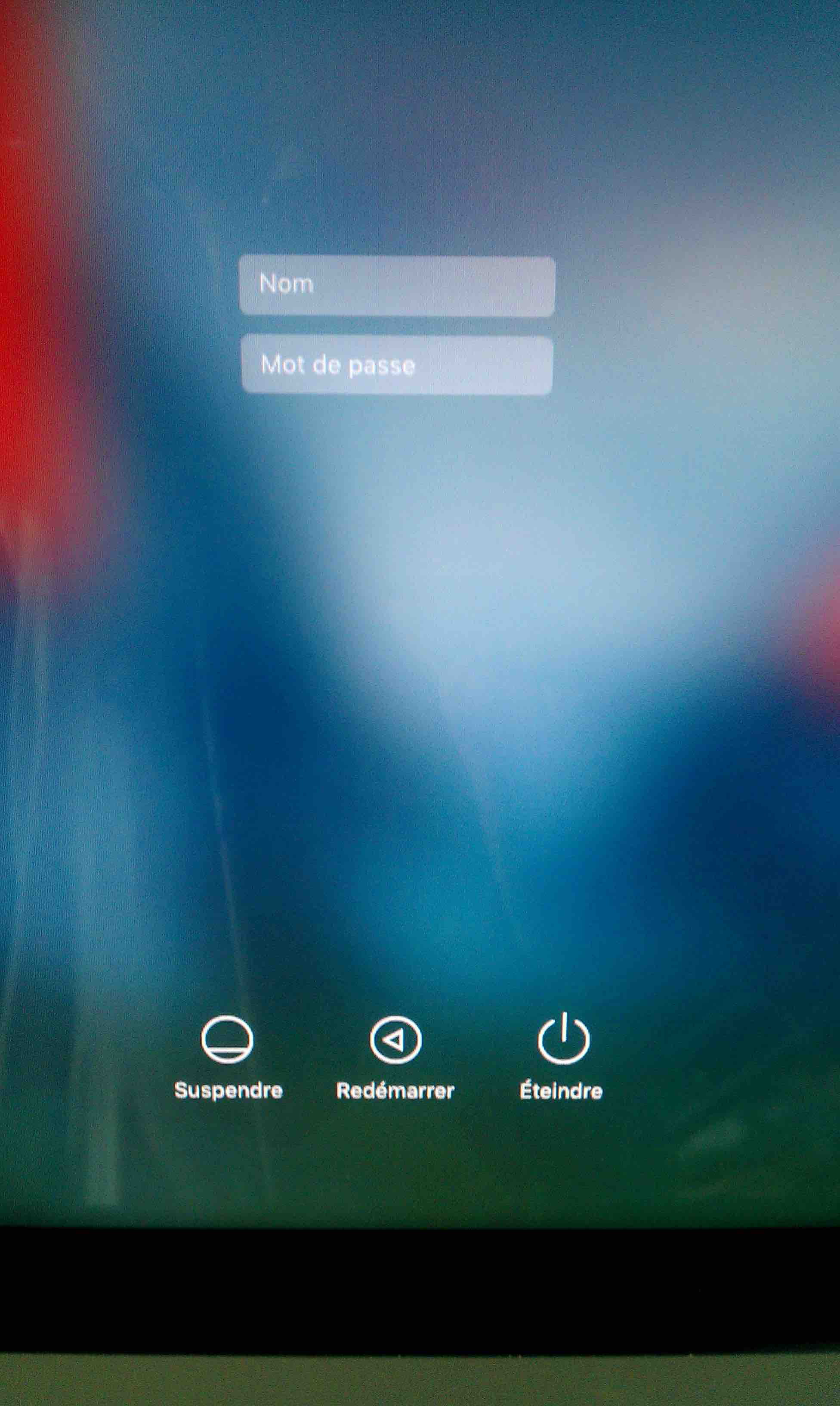

A ce stade, j'ai essayé les 3 options, mais j'arrive invariablement sur cette page : et aucun mot de passe ne fonctionne.

Quand je redémarre pour ouvrir la session Marie&ludo, je retombe à nouveau sur cette page !!!!! Arghhhh !!!!

Vous avez apparemment tout fait très correctement. Il se peut donc que lorsque vous entrez le mot de passe depuis la partition de secours, ou depuis l'utilisateur root, le clavier soit en mode Qwerty et non Azerty. Ou encore que la touche de verrouillage majuscule soit activée à un moment donné.
Pour le Trousseau d'accès, le mieux est de créer un tout nouveau Trousseau lors du message d'alerte.
Je crois qu'il faudrait, dans un premier temps, refaire le processus en prenant dans un premier temps un mot de passe très simple, et dont les touches ne varient pas en fonction du mode de clavier, (Azerty vs Qwerty), quitte à le changer à nouveau ensuite. Par exemple : tyty
Et, effectivement, si vous supprimez la session Marie&ludo, les fichiers seront perdus, mais seulement si vous supprimez également son répertoire dans la foulée. Agir avec prudence alors.
Par contre, en tant qu'utilisateur root, vous pouvez très bien créer un tout nouvel utilisateur Admin, puis vous approprier le contenu de l'ancien répertoire.
Une procédure qui ressemble alors à ce que vous feriez si vous changiez le nom de répertoire. Cette page peut alors permettre de comprendre le processus. Pour El Capitan, c'est pareil que pour Yosemite. Mais, il faut suivre très scrupuleusement le processus.
Une remarque, j'ai vu que ci-dessus, vous utilisez soit "Marie&ludo", soit "Marie&Ludo", ceci peut évidemment conduire à un refus du mot de passe, si le nom utilisateur n'est pas bon...
