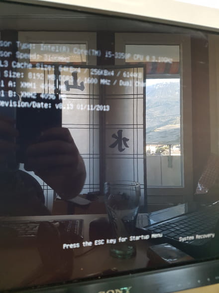

Je vous expliques mon petit problème. De jour au lendemain j'ai ce petit message d'erreur qui apparait quand j'allume mon pc et j 'atterrit sur cette page après avoir sélectionner le type de clavier que je voulais.
J'ai tout essayé de faire les options qu'ils me proposent comme par expemple réstauration de windows de tout mettre à zéro mais rien ne change.
Je sais pas ce qu'il faut faire.
Je suis désolé pour la qualité des photos j'ai vite pris avec mon portable.
Je vous remercie d'avance.

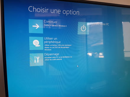

  1. pistouri Messages postés 19010 Date d'inscription   Statut Contributeur Dernière intervention   Ambassadeur 8 732
    bonjour ,
    regarder si vous avez acces au mode sans échec
    dépannage puis Cliquer sur Options Avancées
    Paramètres
    Cliquer sur Redémarrer pour pouvoir modifier les Paramètres de démarrage
    Après redémarrage, on peut activer l’option avancée de son choix:Démarrer en mode sans échec (f4)
    essayer ensuite de redémarrer normalement
  2. dan4400 Messages postés 434 Statut Membre 3
    Maintenant j ai ça.
    Je comprend plus rien
  3. pistouri Messages postés 19010 Date d'inscription   Statut Contributeur Dernière intervention   Ambassadeur 8 732
    essayer la deuxieme ligne (je vois pas le chiffre apres le F)
  4. dan4400 Messages postés 434 Statut Membre 3
    Non il ne se passe rien il m'affiche toujours la meme page
