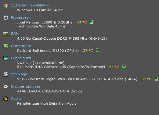

Voici les caractéristiques de l'ordinateur :

peut être changer la pâte thermique sur le processeur et la carte graphique.
j'ai pas l'habitude des pc de bureau, mais normalement oui, déjà que sur un portable la carte graphique chauffe autant que le processeur avec pâte thermique et le système de refroidissement, et la carte graphique doit aussi avoir un système de refroidissement.
les composants ne sont pas censé chauffer autant, du coups perte de puissance, exemple: si le processeur passe au dessus d'env 80° il se coupe, par sécurité.
